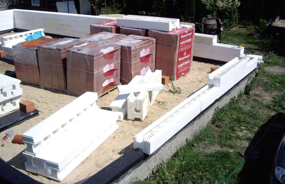

Długie kształtki łączy się na zamki i profile, a nie na zaprawę klejową
Długie kształtki łączy się na zamki i profile, a nie na zaprawę klejową.
Wznoszenie ścian ze styromuru - rady i przestrogi:

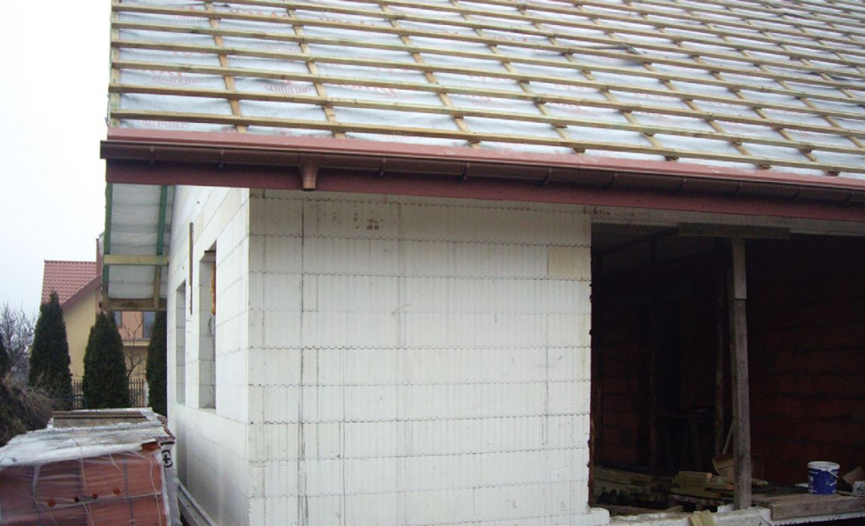

Krzysiek: Pustaki same w sobie są dostatecznie ciepłe, a specjalne zamki i profile zapewniają całkowitą szczelność ścian. Chociaż produkuje się elementy długie (200 cm), o wysokości 25 cm, to łatwo się je przenosi (styropian jest bardzo lekki, trzeba tylko uważać, żeby nie pękł i się nie ukruszył). Natomiast grubość zależy od wariantu. Ja wybrałem 35 cm (5 cm styropian + 15 cm rdzeń żelbetowy + 15 cm styropian).
Najcieńszą ściankę skierowałem w stronę wnętrz. Środkowy otwór o przekroju 15 cm jest przeznaczony do utworzenia w nim z betonu rdzenia konstrukcji. Na elewacyjnej ściance każdego pustaka (15 cm) na końcu położyłem tynk. Z elementów, stawianych jeden obok drugiego w obrysie budynku, powstają kolejne rzędy. Ja obrałem technikę układania jednorazowo fragmentu przegrody o wysokości 1 m (czyli złożonej z czterech "okółków"). Producent zapewniał w instrukcji, że przy tak małej ich ilości, nie są potrzebne specjalne zapory (są one nieodzowne, jeśli tych elementów jest więcej - np. niektórzy wykonawcy od razu wznoszą pustą całą ścianę).
Jako budowlaniec z krwi i kości, jednak obawiałem się dużej siły betonu podawanego wężem z "gruszki" (w cementowni należy zamówić typ B20), więc skręcałem własne obejmy z drutu. Wcześniej, oczywiście, bardzo starannie przygotowywałem zbrojenie. Pręty zbrojeniowe grubości 10 i 12 mm układałem wewnątrz pustaków, w poziomie i w pionie, na profilach fabrycznie ukształtowanych w styropianie. Solidnie zbroiłem stalą trudne miejsca, takie jak narożniki budynku, okolice otworów okiennych i drzwiowych. Robiłem to zgodnie z projektem firmowego architekta, w wielu miejscach nawet z okładem. Nie oszczędzałem na stali, bo w instruktażu podkreślano konieczność prawidłowego skonfigurowania zbrojenia. Nad otworami oprawiłem gotowe nadproża w kształcie litery U, na krańcu przegród - systemowe elementy pod strop.
Gotowa ściana ma wewnątrz stalowe zbrojenie i rdzeń z betonu B20
Gotowa ściana ma wewnątrz stalowe zbrojenie i rdzeń z betonu B20.
Budowanie wspominam jako szybkie i przyjemne. Dla mnie główne zalety tej technologii to bardzo ciepłe i lekkie pustaki, różne systemowe wyroby pasujące do siebie, czytelna instrukcja, firmowa pomoc przy adaptacji wyjściowego projektu oraz dobieraniu i wyliczaniu ilości niezbędnych materiałów.
Opłaty za ogrzewanie rzeczywiście są niskie, mimo że technologii nie przewiduje się układania dodatkowej warstwy ocieplenia (tylko na tym elemencie zaoszczędziłem sporo robocizny i pieniędzy). Do efektywnego wietrzenia pomieszczeń u nas wystarcza system grawitacyjnej wentylacji. Przekonałem się, że w gotowych ścianach łatwo wykonuje się bruzdy instalacyjne, poza tym wiercenie otworów do przytwierdzenia szafek i oświetlenia nie jest bardziej kłopotliwe (w porównaniu z innymi technologiami murowania - wymagane jest korzystanie z odpowiednich wierteł i kołków oraz przejście przez warstwę styropianu grubości 5 cm i dotarcie do betonowego rdzenia).
Wady - podobnie jak w przypadku innych technologii stawiania murów przy użyciu najnowocześniejszych materiałów, na każdym etapie niezbędna jest precyzja, ale szczególnie istotne jest laserowe wypoziomowanie ław fundamentowych oraz pierwszej warstwy z pustaków. Styrokształtki łączy się bowiem na zamki i profile, a nie zaprawą klejową, później nie ma szansy na wyrównanie krzywizn przy pomocy szerszej lub węższej fugi.
