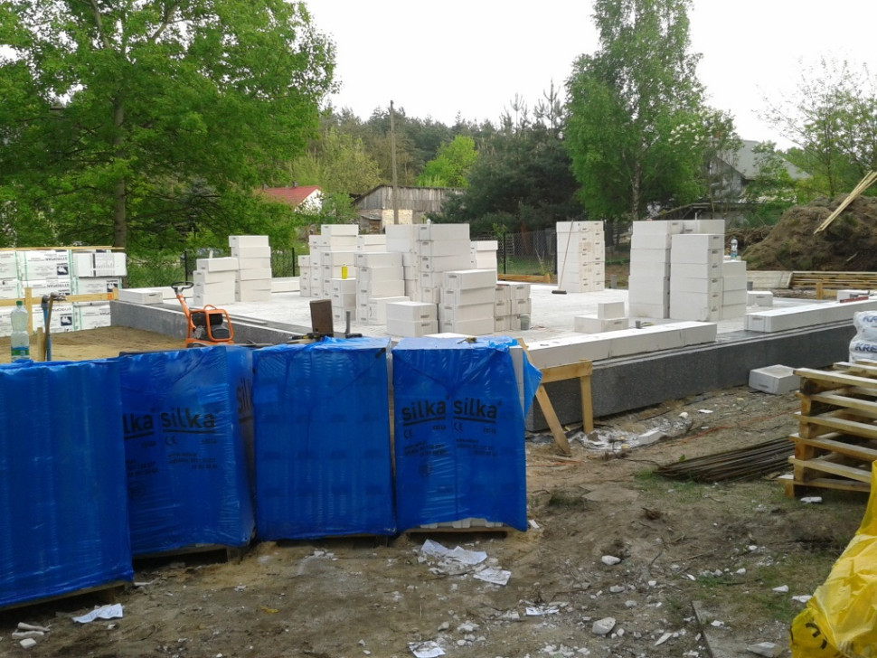

Od razu wybrałem niepalne bloczki z betonu komórkowego, ściany z nich są ciepłe i wytrzymałe, paroprzepuszczalne, szczelne i bez mostków termicznych, dzięki łączeniu na pióro i wpust oraz cienkowarstwową spoinę z zaprawy klejowej (1-3 mm). Oprócz tego budowanie jest łatwe dla murarzy, gdyż elementy mają dużą dokładność wymiarową i uchwyty montażowe.
Ściany wzniesiono z bloczków betonu komórkowego energo o grubości 36,5 cm
Ściany wzniesiono z bloczków betonu komórkowego energo o grubości 36,5 cm.
