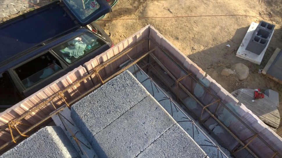

1) Zbyt mała długość zakładu i zakotwienia zbrojenia w stropie
Powszechnym błędem jest za mała długość zakładu zbrojenia. Wykonuje się je w miejscach, które wymagają zachowania ciągłości prętów zbrojeniowych. Ze względu na możliwość transportu, na ogół mają one do 12 metrów długości. Nie zawsze da się ułożyć zbrojenie w całości z jednego pręta. Niekiedy nawet nie jest to możliwe z powodu trudności z przeniesieniem wiotkiego elementu o tak znacznej długości. Rozwiązaniem tego problemu jest zachowanie ciągłości zbrojenia przez utworzenie odpowiedniego zakładu, czyli ułożenia prętów tak, by zachodziły na siebie na określonej długości, zwanej długością zakładu.
Ważnym elementem jest też długość zakotwienia prętów w betonie gwarantująca ich trwałe połączenie ze stropem.
Częstym błędem, wynikającym z niewłaściwego zakotwienia i zakładu prętów, jest brak ciągłości zbrojenia. Dotyczy ono elementów, które powinny stanowić całość, a wskutek nieprawidłowego ułożenia zbrojenia - jej nie tworzą. W przypadku stropu dotyczy to narożników wieńców, których ciągłość należy zachować przez właściwe ułożenie zbrojenia w narożach.
Długości zakotwienia i zakładu zależą od wielu czynników, między innymi od miejsca zakotwienia w konstrukcji - czy jest to strefa ściskana, czy rozciągana, kształtu i średnicy prętów oraz klasy betonu. Błędy na etapie prac zbrojeniowych mogą być poważne i doprowadzić nawet do uszkodzenia konstrukcji stropu.
Niepoprawne ułożenie zbrojenia
Niepoprawne ułożenie zbrojenia - brak ciągłości wieńca w narożu.

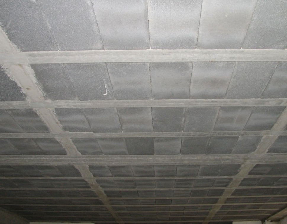

5) Brak żeber rozdzielczych

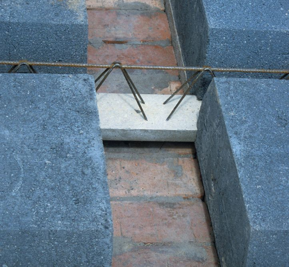

Niektóre stropy żelbetowe wymagają dodatkowych wzmocnień. Tak jest np. w przypadku najpopularniejszego stropu gęstożebrowego Teriva. Gdy rozpiętość stropu jest większa niż 4 m, w środkowej części stropu poprzecznie do belek nośnych należy wykonać żebro rozdzielcze. Jego szerokość powinna wynosić 7-10 cm, a wysokość być równa wysokości stropu. Żebro rozdzielcze powinno być zazbrojone dwoma prętami o średnicy minimum 10 mm (jeden na górze, drugi na dole), połączonymi strzemionami o średnicy 4,5 mm, rozstawionymi co 60 cm. Brak żeber rozdzielczych powoduje uginanie się stropu i może skutkować powstaniem rys na suficie.
Strop Teriva przed wykonaniem żeber rozdzielczych
Strop Teriva przed wykonaniem żeber rozdzielczych...
Strop Teriva po wykonaniu żeber rozdzielczych
...i po ich wykonaniu.

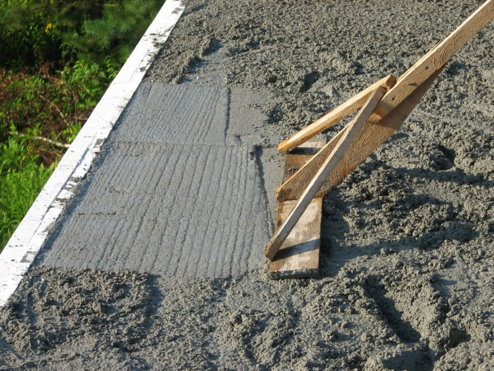

9) Niewłaściwie zawibrowanie mieszanki betonowej
W przypadku stropów, w których wykorzystuje się mieszankę betonową, należy zadbać o właściwe jej zagęszczenie. Na etapie zalewania szalunków stosuje się więc wibrowanie. W ten sposób mieszankę się odpowietrza i zagęszcza. Niewłaściwe zagęszczenie może spowodować powstanie pustych przestrzeni, tzw. raków i kawern, które z kolei prowadzą do korozji zbrojenia i miejscowego osłabienia stropu.
Po zawibrowaniu strop trzeba pielęgnować, polewając go wodą, by w trakcie wiązania betonu za szybko nie wysychał i nie powstawały w nim rysy skurczowe.

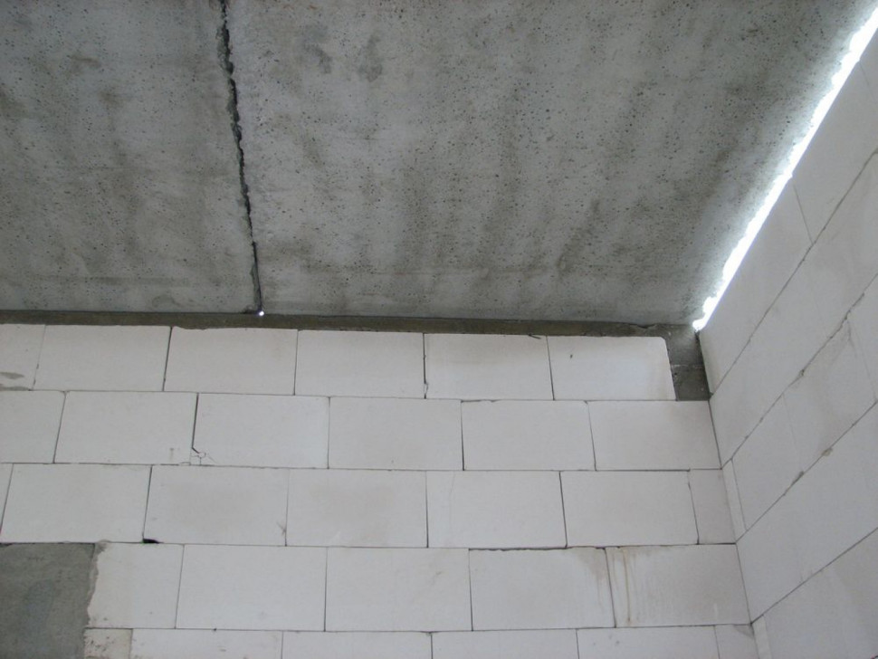

Źle ułożony beton - widać nierówności płyty stropowej
Źle ułożony beton - widać nierówności płyty stropowej.
Szczególnej ostrożności przy zalewaniu jej betonem wymaga krawędź stropu.

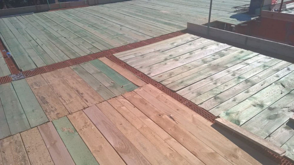

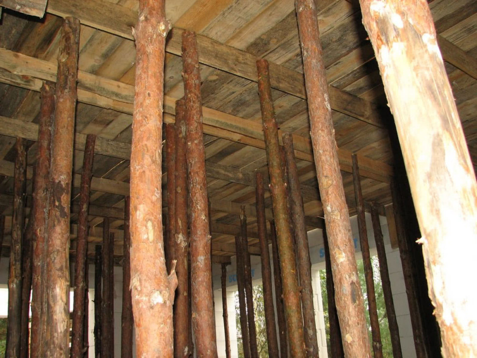

10) Za wczesne rozszalowanie
Wylany beton uzyskuje swoją pełną wytrzymałość po 28 dniach. Przez ten czas nie wolno usuwać podpór montażowych. Zbyt wczesne ich zdjęcie może skutkować zwiększonym ugięciem i/lub zarysowaniem stropu.
Podpory montażowe można usunąć dopiero po 28 dniach od zalania stropu betonem
Podpory montażowe można usunąć dopiero po 28 dniach od zalania stropu betonem.

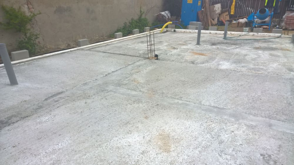

11) Zmiana wysokości stropu
Strop powinien mieć wysokość (grubość) taką, jaka określona jest w projekcie. Zwiększenie tego wymiaru powiększy masę stropu i za bardzo go obciąży, zmniejszając dopuszczalne obciążenie użytkowe. Z kolei pocienienie obniży jego wysokość statyczną i wytrzymałość. Właściwą grubość nadbetonu (stropu) można uzyskać, układając listwy kontrolne grubości 3-4 cm, po których prowadzi się łatę wyrównującą. Zmiana grubości płyty stropowej bądź nadbetonu to poważny błąd.
Rodzaj i grubość stropu określona jest w projekcie i nie można tego zmieniać bez konsultacji z konstruktorem
Rodzaj i grubość stropu określona jest w projekcie i nie można tego zmieniać bez konsultacji z konstruktorem (fot. Wienerberger).
