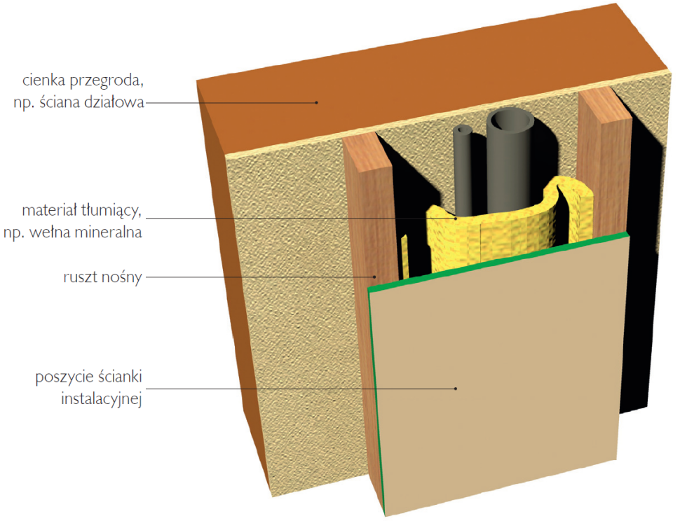

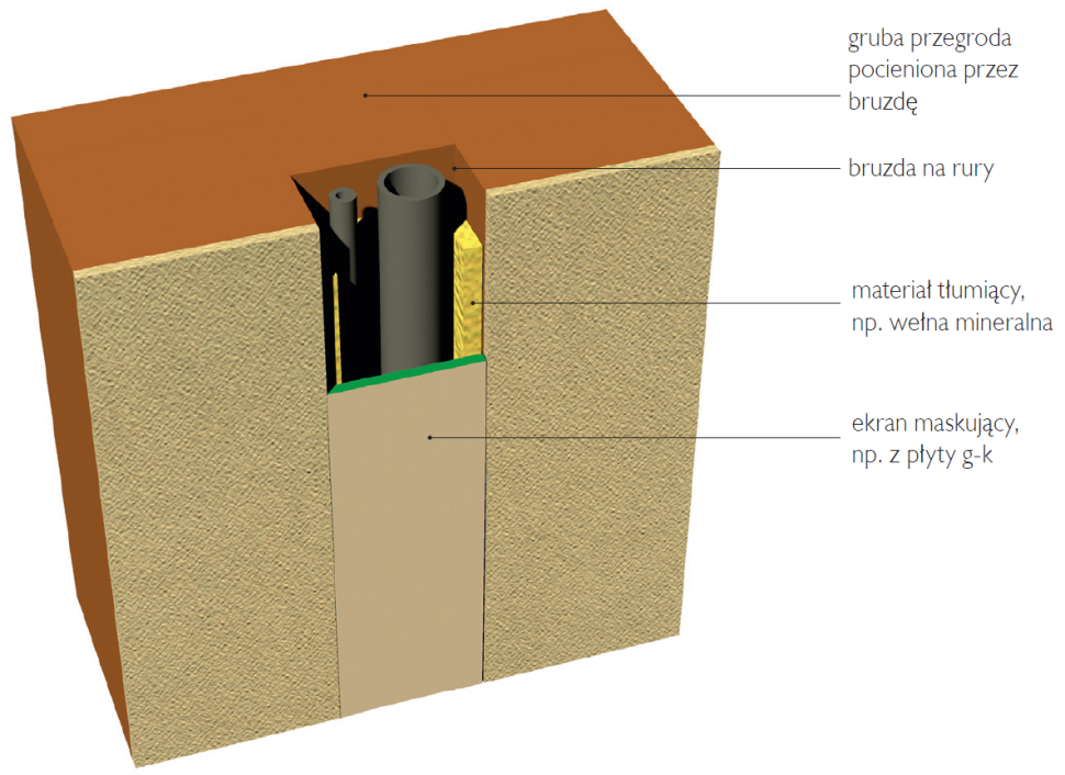

Sytuację nieco poprawia stosowanie uchwytów do rur z elastyczną gumową przekładką, tłumiącą drgania oraz specjalnych rur, tzw. niskoszumowych. Jednak efekt często jest niezadowalający. Hałas z rur można wyeliminować ukrywając je za ekranami i ściankami instalacyjnymi, pokrytymi od wewnątrz materiałem wyciszającym w postaci wełny mineralnej. Analogicznie, takim materiałem można pokryć także kanały instalacyjne.
Wyciszenie rur instalacyjnych umieszczonych w bruzdach
Wyciszenie rur instalacyjnych umieszczonych za ściankami instalacyjnymi
Różne sposoby wyciszenia rur instalacyjnych - umieszczonych w bruzdach lub za ściankami instalacyjnymi.
