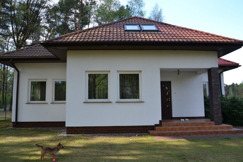

Trójwarstwowe mury wykończono tynkiem cementowo-wapiennym w kolorze białym
Do zalesionej działki nie pasowały elewacje z cegły klinkierowej - trójwarstwowe mury wykończono tynkiem cementowo-wapiennym w kolorze białym

Mój dom stoi na leśnej polanie, więc wolałam mieć jasne otynkowane ściany, żeby w takim otoczeniu wydawał się jasny i lekki. Elewacja z cegły klinkierowej wyglądałaby tutaj ciężko i ponuro. Każda z murowanych warstw pochłonęła po 2000 szt. elementów. Budowę oddałam w ręce generalnego wykonawcy.
Z cegły klinkierowej zbudowano jedynie słup konstrukcyjny przy ganku
