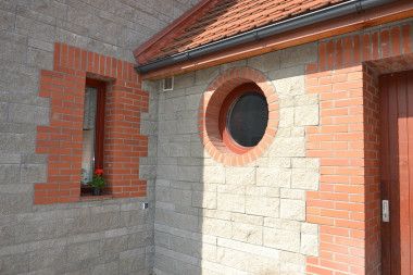

Dosłownie rzutem na taśmę, tuż po wylaniu fundamentów, mój były mąż zdecydował, żeby część elewacji wymurować z elewacyjnych pustaków betonowych o większych gabarytach, niż cegły klinkierowe. To trochę przyspieszyło stawianie ścian. Zgodziłam się na to, wiedząc, że wznoszenie wierzchniej warstwy muru z cegieł klinkierowych będzie pracochłonne, żmudne i wymagające od wykonawców ogromnej staranności, nie mówiąc już o tym, że jednocześnie bardzo drogie.

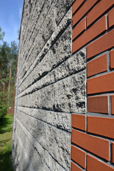

Spodobał mi się szary kolor pustaków betonowych, a przede wszystkim ich łupana powierzchnia. Faktura każdego pustaka była inna, dzięki czemu ściana uzyskiwała niepowtarzalny oryginalny rysunek. Szary pustak obok cegły klinkierowej stawał się jeszcze ciekawszy i mniej monotonny kolorystycznie.

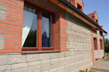

Elewacja z bloczków betonowych i płytek klinkierowych
Zamiast jednolitej elewacji z cegły klinkierowej, większość muru wzniesiono z elewacyjnych bloczków betonowych, a tylko fragmenty z klinkieru

Choć stawianie ścian przez czteroosobową ekipę trwało 2 miesiące, bo warstwę elewacyjną układano szczególnie starannie i łączono z konstrukcyjną, używając kotew, warto było na nie cierpliwie czekać. Elewacja nie była zaimpregnowana środkiem do betonu i klinkieru. Przez 15 lat nie była myta, ani konserwowana, a ciągle ma takie same kolory i świeżość. Nie widać na niej brudu, choć budynek znajduje się tuż przy ścianie lasu.

Łupana powierzchnia bloczków nadaje elewacji oryginalny i niepowtarzalny wygląd
