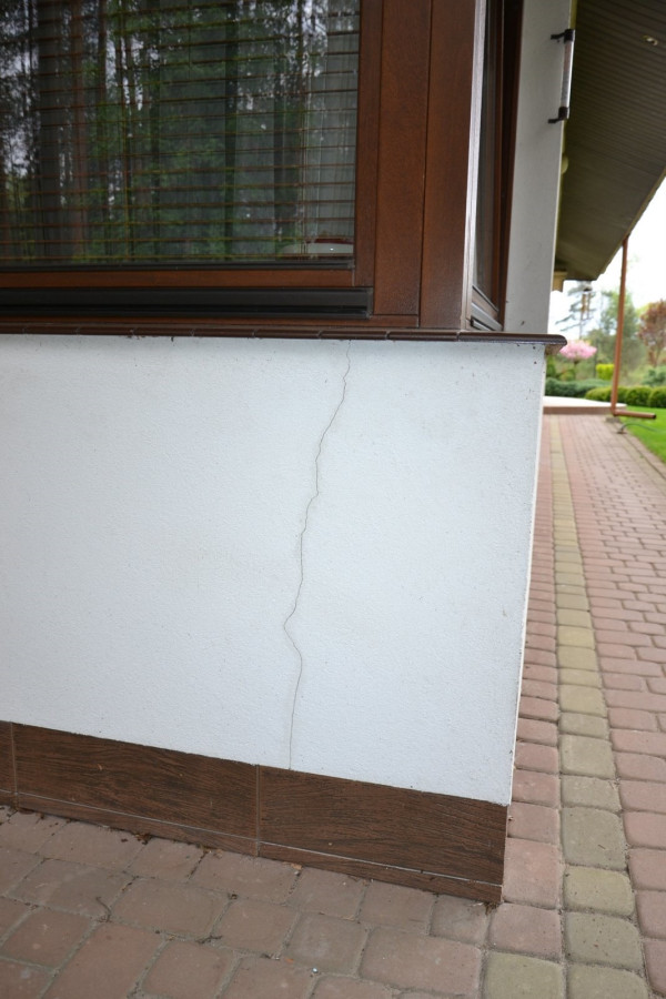

Pęknięta ściana zewnętrzna
Mur pękł w okolicy okien

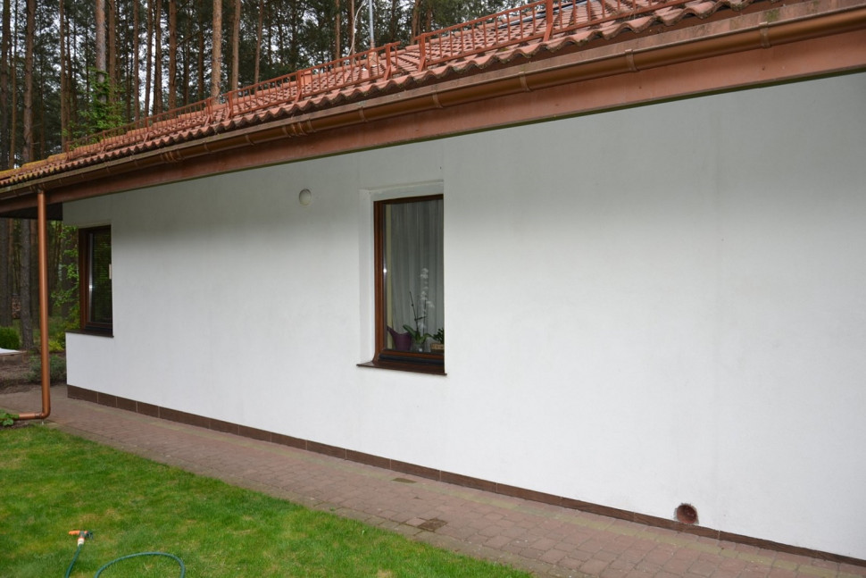

Tynk cementowo-wapienny na ścianie zewnętrznej
Mury wykończono tradycyjnym tynkiem cementowo-wapiennym o gr. 1 cm (drobny baranek) i silikonową farbą elewacyjną

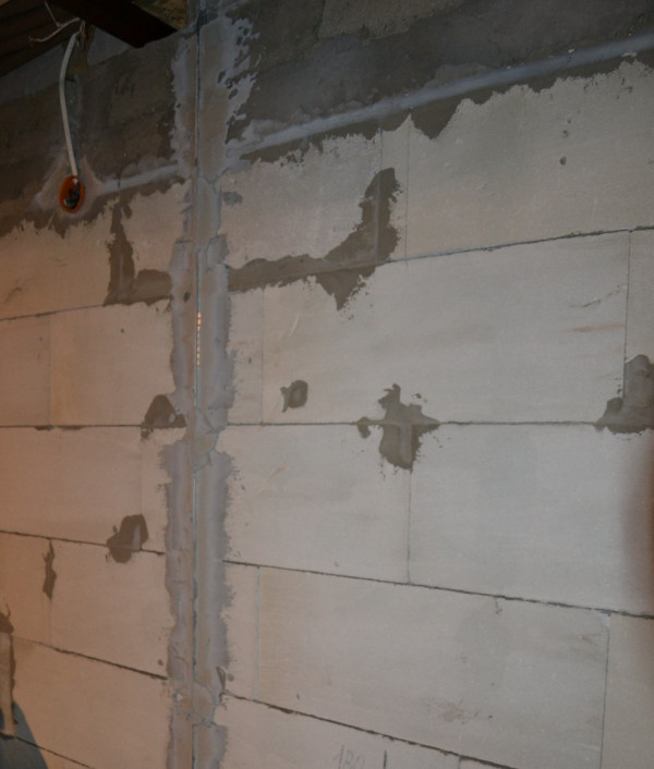

Fragment niewykończonego muru w garażu
Fragment niewykończonego muru w garażu - wylany żelbetowy wieniec i bloczki o wym. 20 × 60 × 36 cm
