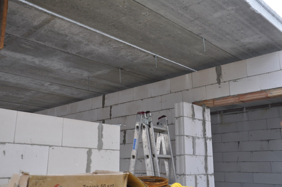

  • dolna powierzchnia gotowego stropu jest idealnie równa, co ułatwia jej późniejsze wykończenie.
W wielu gotowych stropach prefabrykowanych z powodzeniem można też ukryć różne instalacje. I jeszcze jedna ważna rzecz: gotowe stropy minimalizują ryzyko błędów, możliwych do popełnienia podczas wykonywania stropu innego typu.
gotowy strop prefabrykowany
Gotowe stropy prefabrykowane po zamontowaniu tworzą idealnie równy sufit. W niektórych z nich można ukryć instalacje, fot. Stropy.pl
