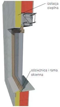

Kolejny mostek termiczny: rama okienna. Straty ciepła w takim miejscu można zminimalizować, jeśli warstwa izolacji częściowo przykrywa ościeżnicę

Znacznie gorsze parametry izolacyjne niż ściana mają okna, a zwłaszcza ich ramy. Ich znaczenie jako mostków termicznych można nieco zmniejszyć w ścianach warstwowych, zakrywając izolacją ich zewnętrzną część.
