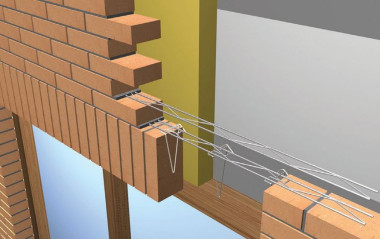

Podczas wykonywania elewacji w newralgicznych punktach ścian, np. przy nadprożach, strefach podokiennych czy uskokach elewacyjnych warto zastosować prefabrykowane belki zbrojeniowe. Składają się one z dwóch równoległych prętów połączonych z trzecim wygiętym sinusoidalnie (fot. Habe)
