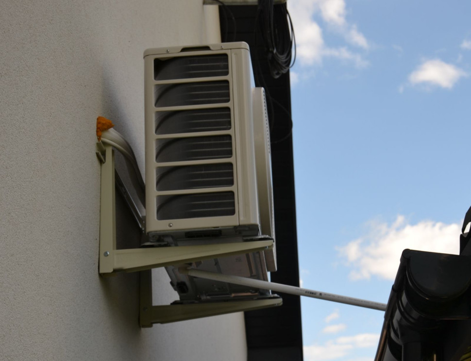

Jednostka zewnętrzna i odprowadzanie skroplin do rynny

  • Montaż odbył się bardzo sprawnie. Poprosiliśmy o odprowadzenie skroplin z jednostki wewnętrznej do rury przy kotle gazowym, a z jednostki zewnętrznej - do rynny.
