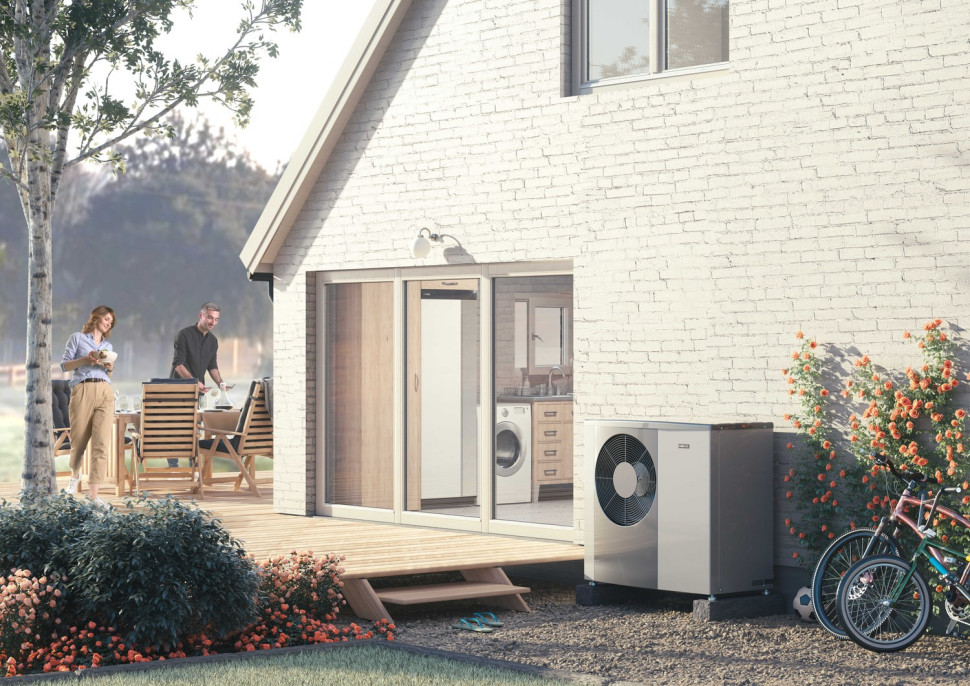

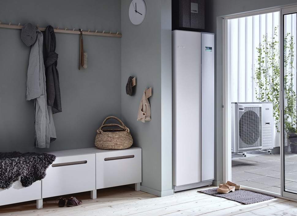

Monoblok jak sama nazwa sugeruje to kompletna pompa ciepła, której komponenty zawarte są w jednej obudowie np. popularna pompa NIBE F2040 i pompa premium NIBE S2125, a split to pompa rozdzielona na dwie jednostki: zewnętrzną NIBE AMS i wewnętrzną NIBE HBS w której zawarty jest skraplacz i jest jedna z najtańszych pomp ciepła na rynku. Konsekwencją tego są różnice w sposobie wykonania instalacji urządzenia, a co za tym idzie wymogów prawnych dotyczących instalatora, serwisanta i użytkownika.
W przypadku splita konieczne jest połączenie obu jednostek rurami chłodniczymi wypełnionymi gorącymi parami czynnika chłodniczego, do czego niezbędne są uprawnienia F-gazowe, a użytkownik zobowiązany jest do rejestracji urządzenia i przeglądów szczelności w Centralnym Rejestrze Operatorów (tzw. CRO), o ile urządzenie zawiera taką ilość czynnika chłodniczego, którego ekwiwalent CO2 przekracza 5 ton.
Przy montażu monobloka, instalator bezpośrednio nie ma do czynienia z czynnikiem chłodniczym, więc niepotrzebne są uprawnienia F-gazowe, a z pompy ciepła do centrali wewnętrznej lub zasobnika prowadzi się instalację rurową wypełnioną gorącą wodą. W przypadku gdy pompa hermetycznie zamknięta nie zawiera dużej ilości czynnika chłodniczego (przewyższającej 10 ton ekwiwalentu CO2), użytkownik nie jest zobowiązany do prowadzenia rejestru w CRO. Jeżeli pompa typu monoblok zasilana jest powietrzem zewnętrznym instalacja rurowa wymaga zastosowania izolacji termicznej.
NIBE S2125 typu monoblok
NIBE SPLIT
NIBE SPLIT

Komfort użytkowania i sterowania obu typów urządzeń jest taki sam, jednak w rejonach w których często są dłuższe przerwy w dostawie energii elektrycznej częściej wybór pada na pompę typu NIBE SPLIT, w której jest mniejsze ryzyko zamarznięcia zewnętrznej instalacji rurowej. Monobloki z kolei minimalizują ryzyko wycieków czynnika chłodniczego, związanych najczęściej z możliwością popełnienia błędów w połączeniu chłodniczym.

Najlepszymi pompami ciepła pod względem osiąganych parametrów pracy, wśród których najważniejsze wg. mnie to efektywność i hałas, są pompy gruntowe takie jak NIBE F1245 czy S1255 (na zdjęciu otwierającym artykuł) i pompy powietrzne klasy premium takie jak NIBE S2125, pracujące na nowym naturalnym czynniku R290, który pozwala na osiągnięcie jeszcze lepszych parametrów pracy (A+++) i pracę w wysokotemperaturowych systemach grzewczych.
Obie pompy ciepła zostały wielokrotnie nagrodzone złotymi medalami i osiągają rekordowe sprawności na poziomie SCOP>5, co oznacza że rachunki są pięciokrotnie niższe niż przy ogrzewaniu kotłem elektrycznym i (co jest rzadkością u innych producentów) są na podobnym poziomie dla pompy powietrznej i gruntowej. Poziom ciśnienia akustycznego pomp gruntowych wynosi 21-32 dB a pomp powietrznych 38 dB w odległości 1-2 m, co sprawia że ich praca nie przeszkadza w codziennym życiu naszym i sąsiadów.
