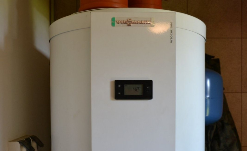

Powietrzna pompa ciepła:
- System powietrze/woda, kompaktowa z wmontowanym zasobnikiem c.w.u. o poj. 254 l; moc grzewcza 1,3 kW. COP = 3,1 (jeśli powietrze 15°C/woda 55°C).
- Używana do - przygotowywania c.w.u. (w planach - doprowadzenie chłodzenia do sypialni na poddaszu i piwniczki).

- Ada: pompa ciepła jest świetna. Nie była bardzo droga, pracuje cicho, jej montaż okazał się łatwy - trwał kilka godzin, najdłużej monter "bawił się" przy podłączaniu jej do domowych instalacji. Najbardziej cieszymy się z niskich opłat za prąd. Elektrownia przysyła nam rachunki raz na pół roku i nie ma specjalnej różnicy w kosztach za prąd w okresie kiedy pompa działa i jest wyłączona. To dla nas informacja, że urządzenie "zjada" go bardzo mało. Dzięki pompie nie musimy w lecie palić w kotle na pelety i na pół roku zapominamy, że mamy w domu kotłownię - pompa niczego od nas nie chce! Małym wyjątkiem jest wyjazd na urlop, bo wtedy na regulatorze zmieniamy tryb jej pracy. Dwa przyciśnięcia palcem i koniec. Obsługa na regulatorze jest prosta, intuicyjna. Nie przysparza nam żadnego kłopotu. W zasobniku c.w.u. mogą rozwinąć się bakterie Legionella, dlatego zaprogramowaliśmy raz na 2 tygodnie podniesienie temperatury wody do 65°C. Na co dzień wystarcza nam temperatura 45°C.

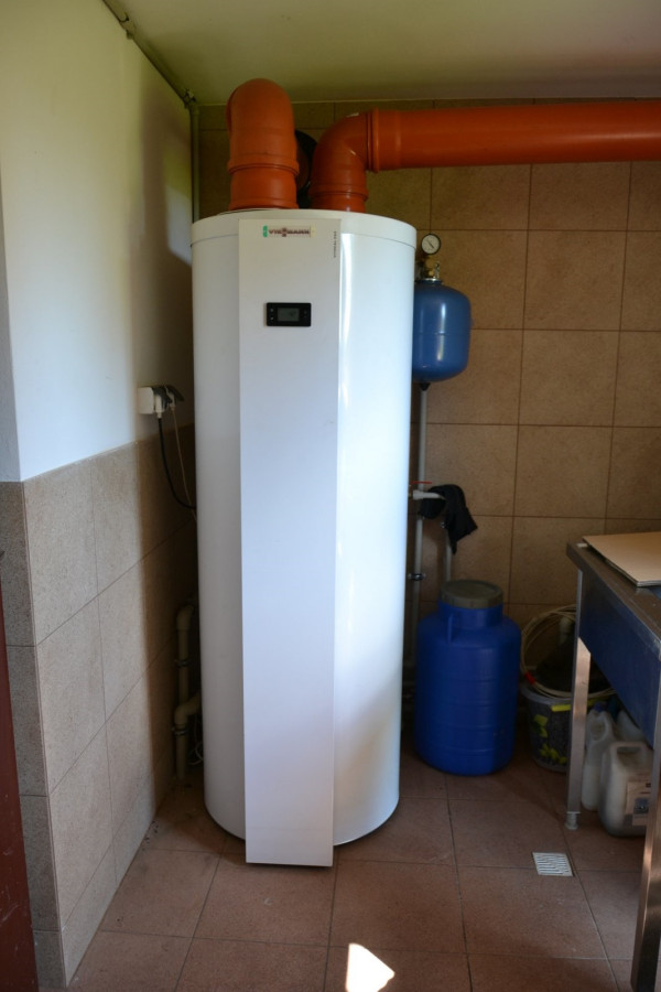

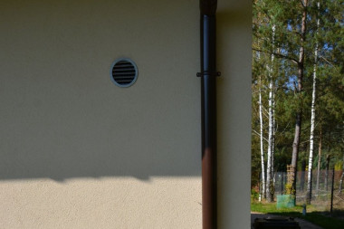

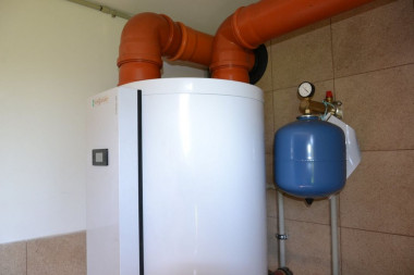

- Rafał: na początku, kiedy monter zapytał, czy chcemy wykorzystywać pompę do chłodzenia pomieszczeń, nie podjąłem tematu. Chciałem się zorientować, jak pracuje i za ile. Teraz już wiem, że chłodzenie przyda się w piwniczce pod schodami i w naszej sypialni na nagrzewającym się poddaszu. Skoro pompa czerpie powietrze przez otwór w północnej ścianie, przetwarza je w sobie i podgrzewa wodę w zasobniku, a potem mocno schłodzone wyrzuca na zewnątrz rurą poprowadzoną przez ścianę wschodnią, pomyślałem, że grzechem byłoby go nie wykorzystywać. Chcę je rurami skierować do pomieszczeń wymagających schłodzenia. Już rozmawiałem o tym z monterem i przyjedzie do nas przed najbliższym latem. Innym radzę od razu pomyśleć o chłodzeniu domu, bo warto! Jest to sposób dużo tańszy od prądożernych klimatyzatorów.
