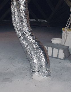

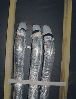

Wentylacja grawitacyjna w domu wykonana jest dzięki zastosowaniu rur spiro (nie budowano komina) podłączonych do dachówek z wyjściami wentylacyjnymi Wentylacja grawitacyjna w domu wykonana jest dzięki zastosowaniu rur spiro (nie budowano komina) podłączonych do dachówek z wyjściami wentylacyjnymi
