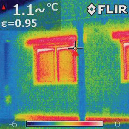

Termogram przedstawia przenikanie ciepła do otoczenia przez mur 1-warstwowy.
Dom Joanny i Patryka. Temperatura otoczenia -4°C, wiatr 0,4 m/s. Termogram przedstawia przenikanie ciepła do otoczenia przez mur 1-warstwowy. Szczególnie duże ubytki ciepła następują przez nieprawidłowo wykonane nadproże (monolityczne). Dodatkowo widoczne są ubytki ciepła przez cokół u podstawy budynku – niewłaściwie wykonana izolacja fundamentów. Zlikwidowanie tych wad przyniosłoby dodatkowe oszczędności związane z kosztami eksploatacyjnymi pompy ciepła

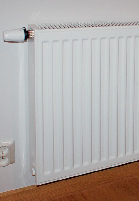

W domu Joanny i Patryka ogrzewanie podłogowe to tylko 30% instalacji, resztę stanowią grzejniki płytowe z podłączeniem środkowym

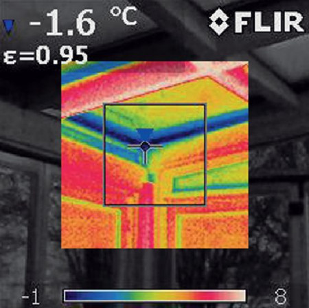

Przenikanie zimna do środka pomieszczenia przez nieprawidłowo zamontowane okna
Dom Sylwestry i Roberta w Bąblinie. Zdjęcie wykonane od wewnątrz w ogrodzie zimowym. Temperatura otoczenia +17,7°C, temp. na zewnątrz -3,5°C. Przenikanie zimna do środka pomieszczenia przez nieprawidłowo zamontowane okna

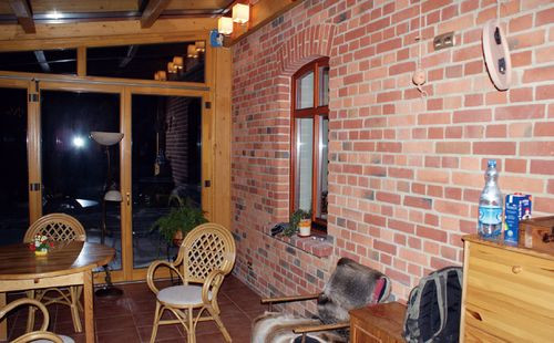

Przeszkolona weranda (ogród zimowy) ogrzewana jest ogrzewaniem podłogowym zasilanym przez pompę ciepła. Do zapewnienia w tym pomieszczeniu odpowiedniej temperatury potrzeba szacunkowo do 6,5 kW. Możnaby zmniejszyć tę wartość dzięki prawidłowemu zamontowaniu okien oraz uszczelek
Przeszkolona weranda (ogród zimowy) ogrzewana jest ogrzewaniem podłogowym zasilanym przez pompę ciepła. Do zapewnienia w tym pomieszczeniu odpowiedniej temperatury potrzeba szacunkowo do 6,5 kW. Można by zmniejszyć tę wartość dzięki prawidłowemu zamontowaniu okien oraz uszczelek

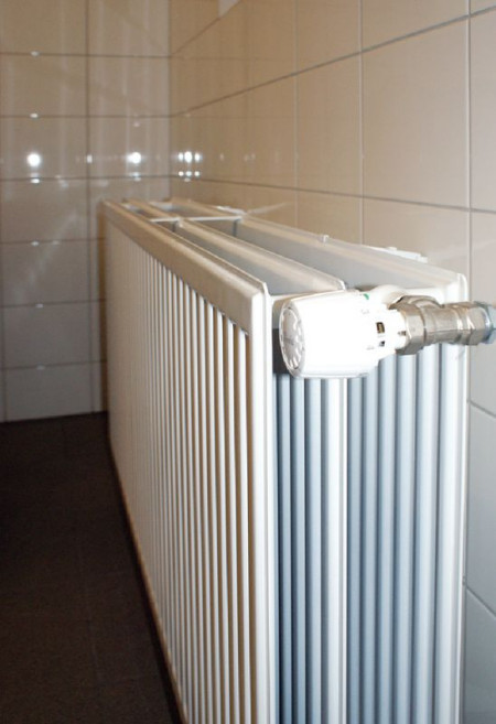

Ogrzewanie podłogowe ułożono na parterze zarówno w części mieszkalnej, jak i na werandzie. Dodatkowo w łazience zainstalowany jest grzejnik-drabinka oraz grzejnik tradycyjny. Na piętrze zainstalowano natomiast grzejniki ścienne, gdyż właściciele postanowili odtworzyć w domu drewniany strop. Do wystroju i charakteru wnętrz dopasowany jest kominek oraz tradycyjny piec kuchenny (wykonane z malowanych ręcznie kafli).

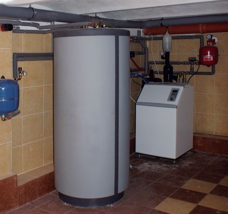

Oba są doskonałą alternatywą na wypadek braku prądu, kiedy nie pracuje główne źródło ogrzewania, jakim jest pompa ciepła Nibe Fighter 1150 o płynnej regulacji mocy od 4 do 16 kW. Urządzenie to jest w stanie produkować taką ilość energii cieplnej, jaka jest w danej chwili potrzebna do utrzymania komfortu cieplnego w budynku. Pompa ciepła współpracuje z dolnym źródłem, którym są dwa odwierty po 130 m.
Pompa ciepła Nibe Fighter 1150 znajduje się w piwnicy razem ze zbiornikiem ciepłej wody użytkowej

Według ocen specjalistów, obliczeniowe zapotrzebowanie na ciepło dla ogrzania ogrodu zimowego to ok. 6,5 kW.
Warto pamiętać, że im zimniej na dworze, tym emisyjność ciepła przez takie przegrody szklane znacznie wzrasta – podkreśla Artur Panas z firmy Grasant. – To dlatego, że wraz ze spadkiem temperatury otoczenia dochodzi do zmniejszania się objętości gazów zamkniętych pomiędzy szybami. Przy bardzo dużych mrozach oraz dużych powierzchniach szklanych gaz między szybami się ochładza i maleje jego ciśnienie, wskutek czego szyby wyginają się w łuki do wewnątrz. Mówiąc krótko, tafle szkła zbliżają się do siebie, zmniejszając przestrzeń izolacyjną!
Pompa ciepła w Bąblinie zainstalowana jest w piwnicy razem ze zbiornikiem ciepłej wody użytkowej typu zbiornik w zbiorniku (bez wężownicy) – 300 litrów c.w.u. i 200 litrów płaszcza wodnego.
