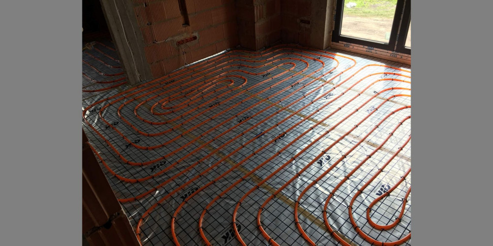

Wspólną cechą powinno by wykończenie podłogi materiałami bardzo dobrze przewodzącymi ciepło, czyli o niskim oporze cieplnym R. Pod tym względem najlepsze są płytki ceramiczne (gres, terakota) i kamienne. Jeżeli chcemy zaś ułożyć panele, to powinniśmy nie tylko sprawdzić, czy producent dopuszcza ich układanie na ogrzewanej podłodze. To oznacza jedynie, że takie panele w tych warunkach nie powinny ulec uszkodzeniu, ani nie powinny emitować żadnych szkodliwych substancji. Ich zdolność do przewodzenia ciepła niekoniecznie jest zaś bardzo dobra. Ze względu na tę cechę - niski opór cieplny - godne polecenia są bardzo cienkie panele winylowe, mocowane do podłoża na klej. Dobre będą również panele z rdzeniem mineralnym. Te jednak układa się już jako posadzkę pływającą, bez klejenia na warstwie podkładu. Właśnie na parametry tego ostatniego trzeba szczególnie uważać, gdyż nawet bardzo cienka warstwa takiego materiału jak XPS jest po prostu izolatorem cieplnym. Na szczęście dostępne są specjalne podkłady, wykonane z materiałów mineralnych i dobrze przewodzące ciepło.
Jednak różnica pomiędzy podłogami sięga znacznie głębiej. W przypadku instalacji kotłowych typowe parametry wody w obiegu to 40/30° (zasilanie powrót). Z myślą o pompach ciepła przyjmuje się zaś niższe parametry - zwykle 35/30°C. Obniżenie temperatury wody powoduje jednak spadek średniej temperatury powierzchni podłogi. Co z kolei przekłada się na niższą moc grzewczą, mniejszą ilość ciepła trafiającego do pomieszczenia. Żeby temu przeciwdziałać zwykle zagęszcza się rozstaw rurek w podłodze. Zamiast 15-20 cm (kotły) mamy zaledwie 10-15 cm. Jednak z tym też nie wolno przesadzać i nie można tracić z oczu działania całej instalacji. Jeżeli rury zostaną gęściej ułożone, to poszczególne pętle (obiegi) ulegną wydłużeniu. To z kolei może prowadzić do nadmiernego wzrostu oporów hydraulicznych. A trzeba mieć też na uwadze, że w systemach z pompami ciepła wymagany jest bardzo duży przepływ wody, co wynika z niewielkiej różnicy temperatury pomiędzy zasilaniem i powrotem (tylko 5°C).
