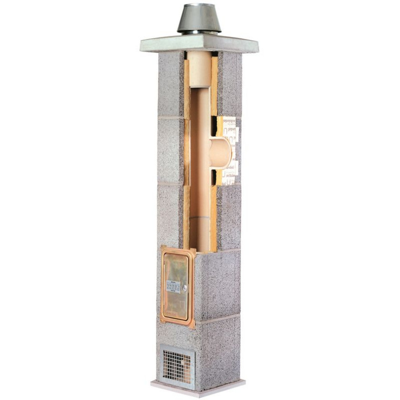

Prefabrykowany komin ceramiczny
Prefabrykowane kominy ceramiczne są znacznie lżejsze, niż tradycyjne murowane. Jednak nadal potrzebują solidnego oparcia na podłożu (np. stopy fundamentowej). (fot. Schiedel)

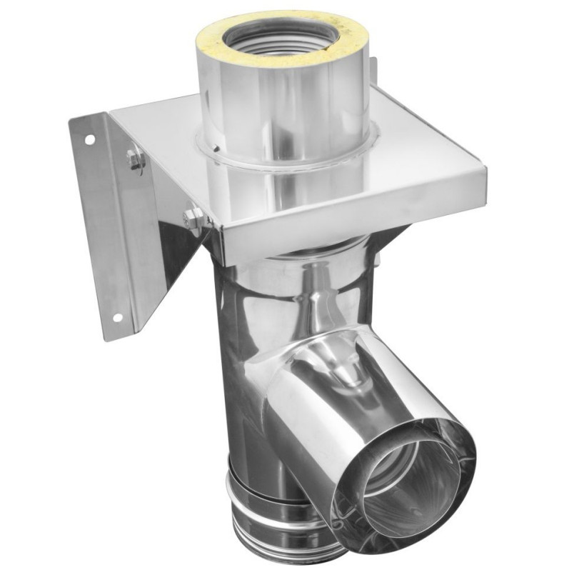

Konsola wsporcza mocowana do ściany budynku
Konsola mocowana do ściany wystarcza jako podstawa do komina stalowego, bo jest on dość lekki. (fot. Komin-Flex)

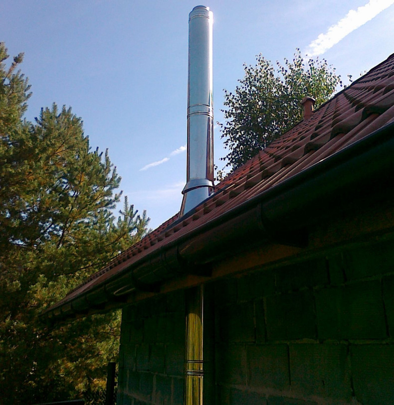

Komin zewnętrzny
W remontowanych domach chętnie stosuje się kominy zewnętrzne, bo w ten sposób unikamy przebijania się przez stropy. Nie psujemy też ustawności pomieszczeń. (fot. Komin-Flex)

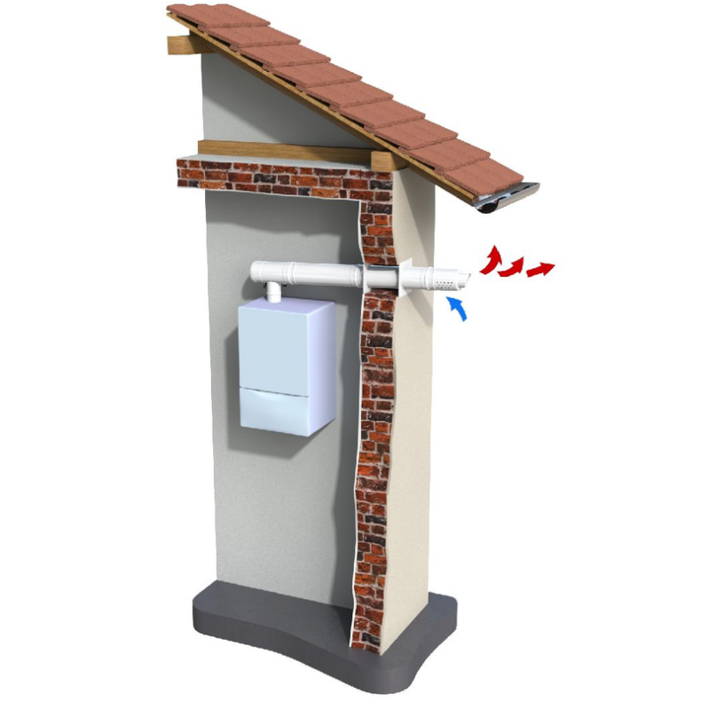

Przewód powietrzno-spalinowy wyprowadzony przez ścianę
Kotły gazowe z zamkniętą komorą spalania mogą zamiast komina mieć przewód powietrzno-spalinowy wyprowadzony przez ścianę. Jednak tylko w domach wolno stojących. (fot. MK Systemy Kominowe)
