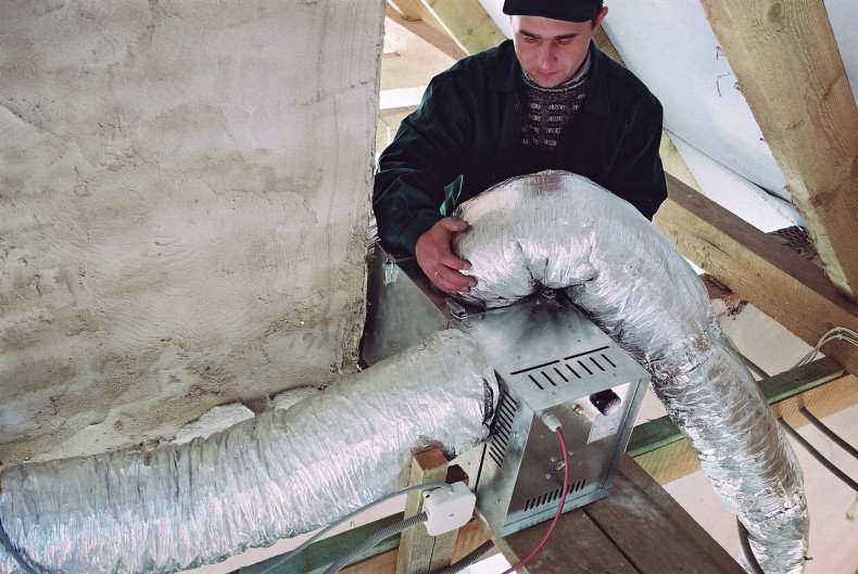

Ciepło można wreszcie rozprowadzić po domu, budując w tym celu osobną instalacje dystrybucji gorącego powietrza (DGP) lub decydując się na kominek z tzw. płaszczem wodnym, włączony w instalację c.o. Te dwa rozwiązania możemy zastosować właściwie tylko decydując się na kominek. Pierwsze polega na rozprowadzeniu po domu kanałów o znacznej średnicy, którymi przepływa powietrze ogrzane pomiędzy wkładem kominkowym i jego obudową. Najczęściej jego ruch wymusza elektryczna dmuchawa (popularnie nazywana turbiną). Dzięki temu sieć kanałów może być naprawdę rozległa.
Rury systemu DGP
System DGP wymaga użycia kanałów o dużej średnicy. To ich rozprowadzenie i ukrycie jest najtrudniejsze. (fot. Darco)
DGP można przy tym traktować jako uzupełnienie wodnej instalacji c.o. Działają od siebie niezależnie, a ich moce cieplne się sumują. Ogrzewanie powietrzne jest też swoistym zabezpieczeniem na wypadek awarii wodnego c.o.

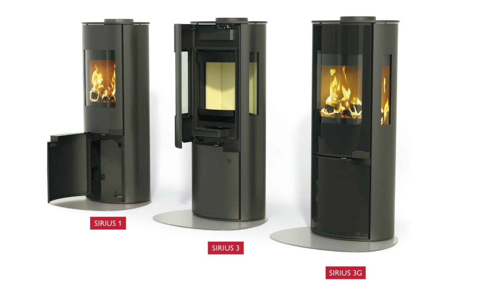

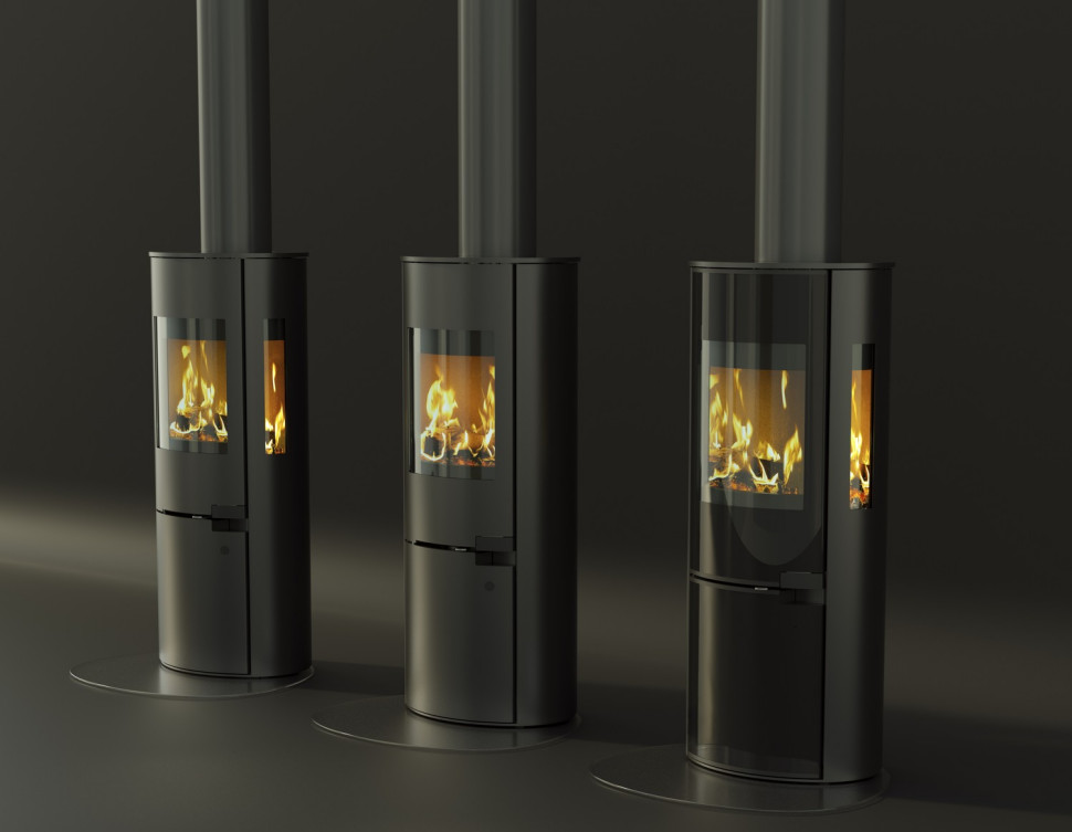

Swierol
02-07-2023 14:56
Oba mają coś na zasadzie "rantu" a ten poziomy ma jeszcze taką a'la półeczkę pod drzwiczkami.
gawel
02-07-2023 13:36
Ciężki wybór może jednak ten bardziej pionowy, tylko moja obawa dla tych modeli, czy po otwarciu zawartość się nie wysypie jak to jest rozwiązane w środku.
