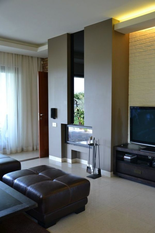

Podczas mrozów wystarczy palenie w kominku od godziny 16 do 20, żeby ogrzać dom i c.w.u. Z żoną wybraliśmy model kominka z panoramiczną poziomą szybą. Pasował nam do zamysłu postawienia prostej w formie obudowy z czarnym pionowym lustrem.

  • Montując czarne lustro, podzieliłem je na dwie części w obawie, że po nagrzaniu się jedna duża część pęknie i przysporzy mi później pracy z remontem. Okazało się, że zrobiłem to niepotrzebnie, bo lustro się nie nagrzewa. Jedna tafla byłaby ładniejsza. Wiem, że ulokowanie telewizora obok kominka jest estetycznym błędem. Jednak rodzina chciała je widzieć równocześnie z jednego miejsca, czyli z wypoczynkowych kanap. W małym domu nie było innej możliwości.

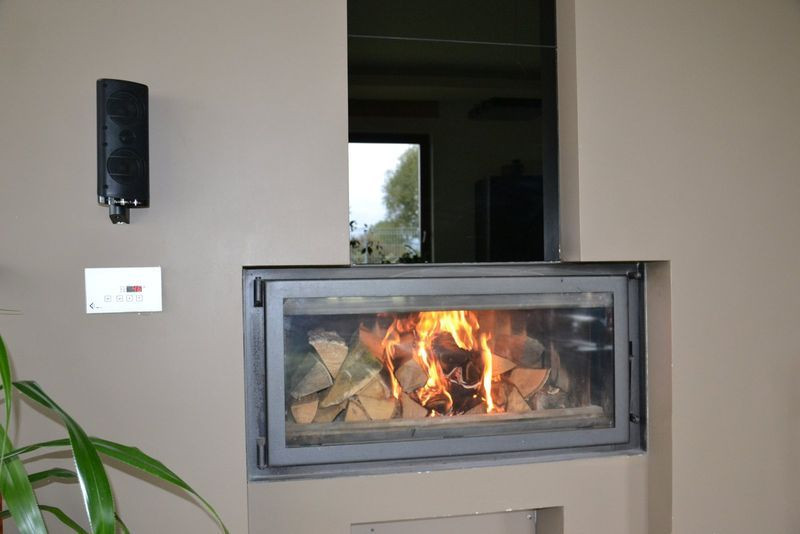

  • Kominek działa w układzie zamkniętym. Żeby nie mieć kłopotu podczas eksploatacji i spełnić wymogi bezpieczeństwa, najpierw zleciłem doświadczonemu fachowcowi sporządzenie szczegółowego projektu całej instalacji grzewczej. Gorąco polecam ten krok! Zaopatrzył kominek w zawory i naczynia bezpieczeństwa. Radzę również zamontować duży bufor c.w.u. i zastosować ogrzewanie podłogowe. Kominek ma sterownik, regulujący dopływ świeżego powietrza z zewnątrz. Zadaję mu temperaturę wody na płaszczu wodnym, a on automatycznie zwiększa lub zmniejsza dopływ powietrza w czerpni, znajdującej się pod podłogą. Dbanie o kominek jest łatwe. Dwa razy w roku zeskrobuję osad ze ścianek komory, co 3-4 tygodnie myję szybę specjalnym płynem.
Sterownik kominka (biały) reguluje pracę przepustnicy powietrza, czerpanego z zewnątrz

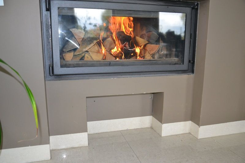

Klapka rewizyjna pod wkładem. Za nią przepustnica powietrza
  • Izolacyjne płyty wermikulitowe w komorze kominka po roku użytkowania pokruszyły się. Nie wytrzymały uderzeń, zdarzających się podczas ładowania kloców drewna. Producent, w ramach reklamacji, zastąpił je bardziej odpornymi mechanicznie płytami z szamotu.
  • Lokalizacja kominka jest dobra. Wyniknęła z usytuowania kotłowni w samym sercu domu. Kominek przylega do niej przez ścianę i jest podłączony do systemowego komina. Od strony kotłowni ma wyczystkę oraz dostęp do wkładu przez klapę rewizyjną. Mniejsza klapa, do przepustnicy powietrza, znajduje się od strony salonu, pod wkładem. Nie słyszymy pracy kominka i dystrybucji ogrzanej wody do bufora, bo wygłuszyliśmy ściany kotłowni.
