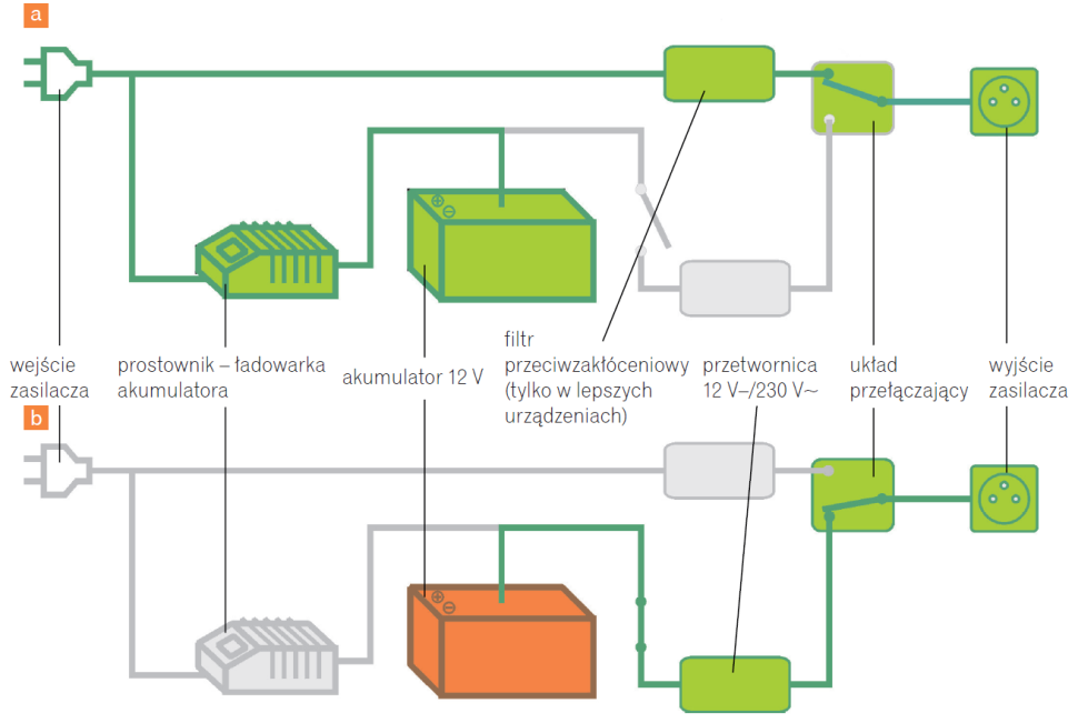

Schemat funkcjonowania zasilacza awaryjnego UPS
Funkcjonowanie zasilacza awaryjnego: normalna praca sieciowa (a), praca w sytuacji braku zasilania bądź zakłóceń w sieci elektroenergetycznej (b)
Bardzo istotny dla oceny zasilacza awaryjnego jest też jego sposób współpracy z akumulatorem. Generalnie dyskwalifikujące dla zastosowań w domowej technice grzewczej są urządzenia, które tylko potrafią pobierać prąd z baterii (kto będzie sprawdzał i ładował akumulatory w kotłowni?).
Warte zakupu są wyłącznie zasilacze, które po przerwie w dopływie prądu i okresie pracy z akumulatora samoczynnie ładują podłączoną baterię, a jeszcze lepsze są takie, które potrafią funkcjonować jak "inteligentny prostownik", tzn. po pewnym okresie bezczynności baterii mogą ją nieco rozładować i naładować do pełna. Trzeba uważnie czytać informacje dotyczące zasilaczy - jeśli oferują takie możliwości, wytwórca na pewno się nimi pochwali.
Ostatnia sprawa to możliwość tzw. zimnego startu, czyli uruchomienia zasilacza, kiedy brak napięcia w sieci elektroenergetycznej, czyli wyłącznie dzięki energii zgromadzonej w akumulatorze. Może być to nieocenioną zaletą w sytuacji, kiedy po długiej przerwie w dopływie prądu, wyczerpie się energia w baterii dołączonej do zasilacza na stałe i zechcemy się wspomóc np. akumulatorem wyjętym z samochodu. Jednak nie każdy UPS potrafi "ruszyć" wyłącznie z baterii!
