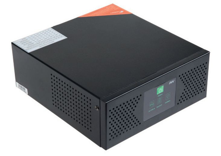

Zasilacz pracujący z kominkami z płaszczem wodnym, kolektorami słonecznymi, piecami z nadmuchem oraz kotłami gazowymi.
Zasilacz pracujący z kominkami z płaszczem wodnym, kolektorami słonecznymi, piecami z nadmuchem oraz kotłami gazowymi. Urządzenie do montażu w pozycji leżącej na płaskiej powierzchni, np. na półce, regale. Zużycie energii podczas czuwania ok. 20 W. Może być stosowany z akumulatorami AGM, GEL 12 V pojemności 20-100 Ah. (fot. VoltON)
