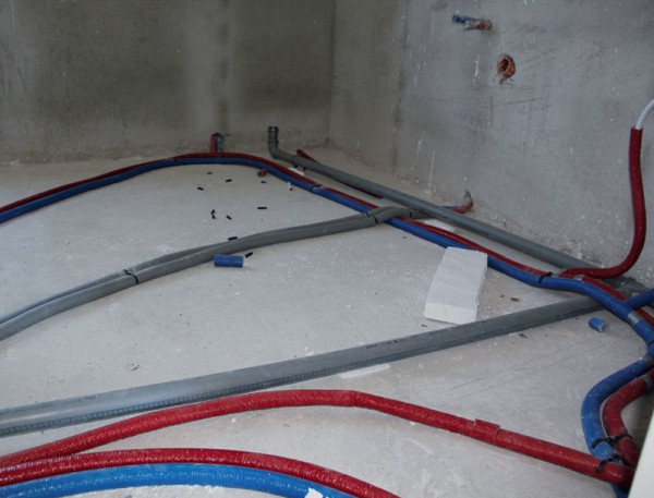

Wewnętrzne instalacje wodne wykonuje się z rur z tworzyw sztucznych - PVC, polipropylenu, rzadziej z miedzi. Pożądane właściwości tworzyw i metali łączą rury warstwowe (przeważnie PEX-Al-PE), w których między zewnętrzną i wewnętrzną powłoką z tworzywa znajduje się metalowa folia, na ogół z aluminium. Stosuje się je powszechnie również w systemach grzewczych.
Zazwyczaj hydraulik układa rury o średnicy 12-20 mm (przy punktach poboru) i do 32 mm (główne przewody zasilające). Prowadzi je pod podłogą, w bruzdach w ścianach, w szachtach instalacyjnych (kanałach wydzielonych dla instalacji).
W instalacjach kanalizacyjnych rury tworzywowe (coraz częściej z polipropylenu, nie PVC) wyparły te z żeliwa i kamionki. Układa się je z 2-3% spadkiem (2-3 cm na 1 m długości rury) i jak najkrótszą drogą. Instalacja kanalizacyjna jest bowiem grawitacyjna - ścieki spływają pod własnym ciężarem. Jej fragment, wyprowadzany na zewnątrz budynku, najlepiej przygotować podczas robienia fundamentów.
Instalacje wodna i kanalizacyjna zostaną ukryte w warstwach podłogi
Instalacje wodna i kanalizacyjna zostaną ukryte w warstwach podłogi. (fot. J. Werner)

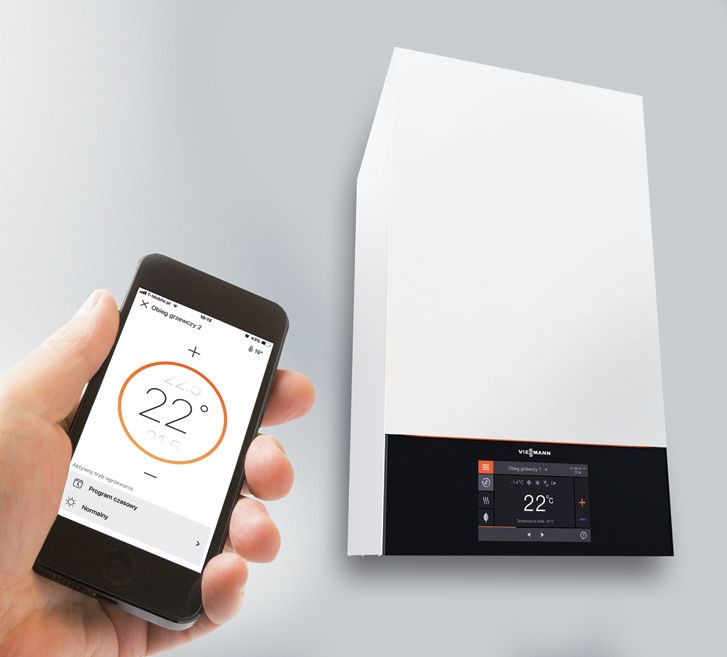

Kocioł sterowany aplikacją
Wkrótce Unia zakaże stosowania kotłów, które w naszym kraju dla wielu były spełnieniem marzeń. (fot. Viessmann)
Gaz
Do niedawna inwestorzy dysponujący działką z dostępem do gazociągu nie zastanawiali się specjalnie i na ogół na źródło ciepła wybierali kocioł gazowy. Nie było to rozwiązanie najtańsze, za to bardzo wygodne, bo w zasadzie bezobsługowe.
Działaniem takich kotłów zarządza automatyka, która dobiera moc do zmian temperatury w domu i na zewnątrz. Urządzenie ma wiele zalet: automatycznie włącza się i wyłącza, poza przeglądem raz w roku nie wymaga żadnej obsługi, bez utraty sprawności dostosowuje się do zmiennego, chwilowego zapotrzebowania na ciepło (od kilkunastu procent mocy nominalnej). Dominujące dziś modele kondensacyjne w dodatku nie potrzebują kotłowni. Mogą stać lub wisieć w łazience czy pomieszczeniu gospodarczym.
Budynek musi mieć jednak dostęp do sieci gazowej, a ten jest w Polsce ograniczony. Pozbawieni dostępu do gazociągu zwolennicy błękitnego paliwa mogą mieć kocioł na gaz płynny LPG z przydomowego zbiornika. To propan, różniący się od gazu ziemnego, którego głównym składnikiem jest metan. W obu przypadkach używa się jednak tych samych kotłów, wystarczy wymienić w nich dysze, niekiedy także elektroniczny moduł sterujący. Niestety, LPG kosztuje więcej niż paliwo z sieci, trzeba też znaleźć w ogródku miejsce na zbiornik.

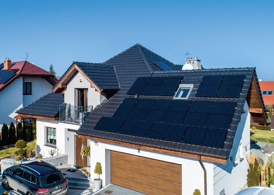

Fotowoltaika na dachu
Dom, w którym nie ma żadnych instalacji korzystających z energii odnawialnej, np. fotowoltaiki, albo kotła na pellet, może mieć problem ze sprostaniem Warunkom Technicznym 2021. (fot. Columbus Energy)

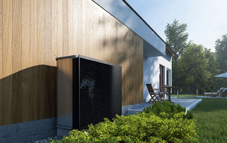

Pompy ciepła
Jeszcze rok, dwa lata temu, pompy ciepła ustanawiały coraz to nowe rekordy sprzedaży, a instalatorzy nie nadążali z realizacją zamówień. Szczyt popularności tych urządzeń zbiegł się w czasie z gigantycznymi wzrostami cen węgla i gazu, po napaści Rosji na Ukrainę. Dziś o pompach ciepła coraz częściej mówi się w kontekście wysokich opłat za prąd i problemów związanych z ich użytkowaniem. W ubiegłym roku tempo wzrostu ich sprzedaży osłabło, ale jak podała Polska Organizacja Rozwoju Technologii Pomp Ciepła PORT PC, w pierwszym półroczu stanowiły już około 60% urządzeń grzewczych sprzedawanych do domów jednorodzinnych.
Warto zauważyć, że sprzedaż najpopularniejszych pomp powietrze/woda przez 10 lat zwiększyła się w Polsce przeszło stukrotnie. To efekt wzrostu świadomości ekologicznej inwestorów, rządowych dopłat oraz podwyżek cen tradycyjnych nośników energii. Pompom sprzyja też - i wkrótce będzie to czynnik najistotniejszy - unijne prawo.
Pompa ciepła to obecnie najczęściej kupowane urządzenie grzewcze
Pompa ciepła to obecnie najczęściej kupowane urządzenie grzewcze. (fot. Daikin)

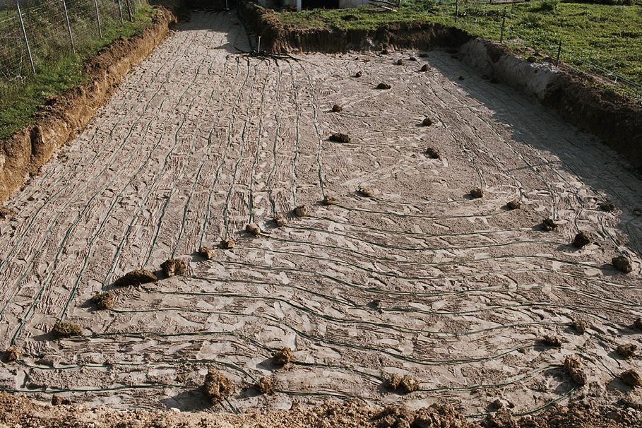

Jak działa takie urządzenie? Pompa ciepła, wykorzystując prąd, tłoczy do domu ciepło zmagazynowane w gruncie, wodzie lub powietrzu. Zużywając 1 kW mocy elektrycznej, jest w stanie wytworzyć do pięciu razy więcej mocy cieplnej. Żeby rozwiązanie było jeszcze bardziej przyjazne dla środowiska, pompę ciepła można zasilić prądem wytworzonym we własnej instalacji fotowoltaicznej. Która produkuje go, wykorzystując energię promieniowania słonecznego.
Ze względu na cenę i trudności z budową źródła dolnego inwestorzy rzadziej wybierają gruntowe pompy ciepła. Natomiast zainteresowanie modelami typu powietrze/ woda rosło wręcz lawinowo. Czerpią one ciepło z powietrza zewnętrznego i oddają je wodzie, krążącej w obiegu grzewczym. Ich ceny są do przyjęcia, montaż jest prosty.
W sumie w Polsce zainstalowano już przeszło 300 tys. pomp ciepła, co stanowi trochę ponad 2% wszystkich użytkowanych urządzeń grzewczych.
Jest to jedyne urządzenie grzewcze, do którego można dostać rządową dopłatę nie tylko przy remoncie (z programu Czyste Powietrze lub Mój Prąd 5), lecz także przy budowie nowego domu (program Moje Ciepło i Mój Prąd 5).
Źródło dolne gruntowej pompy ciepła
Pompy gruntowe nie są tak popularne, jak powietrzne, ponieważ budowa źródła dolnego jest droga i nie zawsze możliwa. (fot. Archiwum BD)

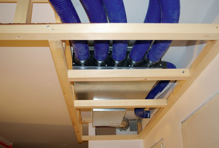

W budynkach solidnie ocieplonych i szczelnych tradycyjna wentylacja staje się głównym źródłem strat ciepła. A tego właśnie chcemy uniknąć, dlatego w nowoczesnym budownictwie lepszym rozwiązaniem jest wentylacja mechaniczna z odzyskiem ciepła (rekuperatorem). Jej funkcjonowanie nie zależy od warunków atmosferycznych, ponieważ tu ruch powietrza wymuszają wentylatory. Nie potrzeba kominów ani nawiewników, za to niezbędne są specjalne kanały, doprowadzające i odprowadzające powietrze. W wentylacji z odzyskiem ciepła kanały nawiewny i wywiewny zbiegają się w centrali, zaś wyrzucane z domu zużyte powietrze oddaje ciepło temu świeżemu. W kontekście jakości powietrza wewnętrznego, to rozwiązanie ma dodatkową zaletę - doprowadzane do domu powietrze jest filtrowane, zatem - w zależności od rodzaju zastosowanych filtrów - wolne od pyłków roślin czy szkodliwych zanieczyszczeń, np. ze smogu.
Kanały wentylacji mechanicznej można poprowadzić nad sufitem podwieszanym (fot. z lewej: Concept AIR) lub zalać betonem w podłodze (fot. z prawej: Wolf).
