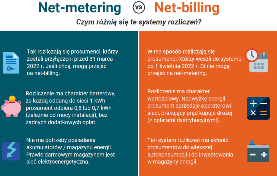

Infografika: Net-metering vs Net-billing. Czym różnią się te systemy rozliczeń?
1 kwietnia 2022 r. weszła bowiem w życie istotna zmiana w zasadach rozliczeń z zakładami energetycznymi. Zgodnie z nowelizacją ustawy o OZE (Odnawialnych Źródłach Energii) dla nowo przyłączanych prosumentów system opustów (net-metering) został zastąpiony przez net-billing. Po zmianie przepisów nowo przyłączani nie rozliczają się z zakładami energetycznymi barterowo, bez opłat dystrybucyjnych. Sprzedają im nadwyżki wytwarzanej przez siebie energii i odkupują ją, kiedy własnego prądu zabraknie. Rozliczenie odbywa się nie według ilości wytworzonej energii w kilowatogodzinach (kWh), a według jej wartości w pieniądzu. Cena, za jaką prosument oddaje prąd, jest niższa od ceny zakupu, gdyż bazuje na stawce giełdowej. Ponadto nie obejmuje opłat dystrybucyjnych.

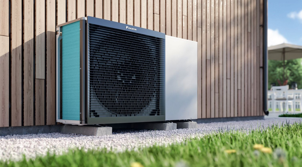

Jednostka zewnętrzna pompy ciepła
Dofinansowanie można dostać na pompę ciepła każdego rodzaju. (fot. Daikin)

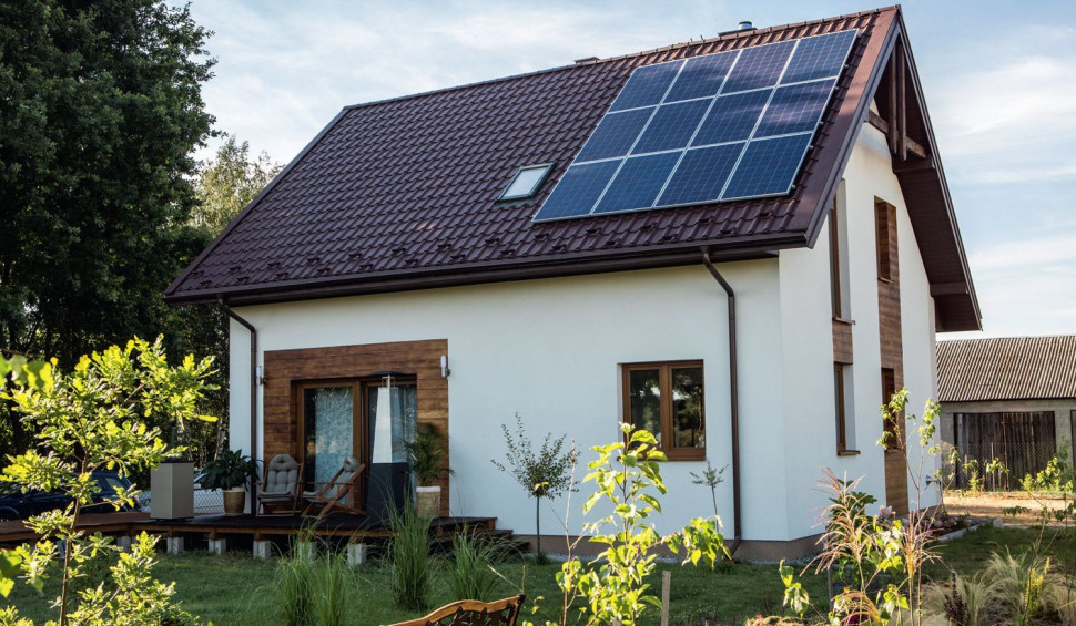

Instalacja fotowoltaiczna na dachu domu jednorodzinnego
Prosumenci, którzy wcześniej dostali dopłatę do paneli, teraz mogą wnioskować o dofinansowanie do magazynów energii i pomp ciepła. (fot. Kratki Energy)

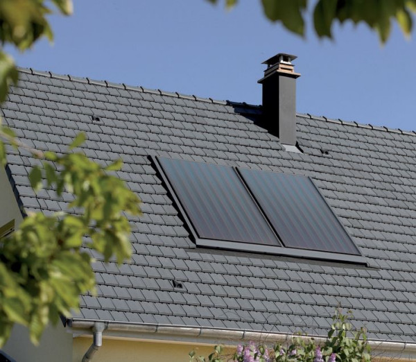

Kolektory słoneczne na dachu
Państwo dopłaci także do kolektorów słonecznych do przygotowania ciepłej wody użytkowej. (fot. De Dietrich)
