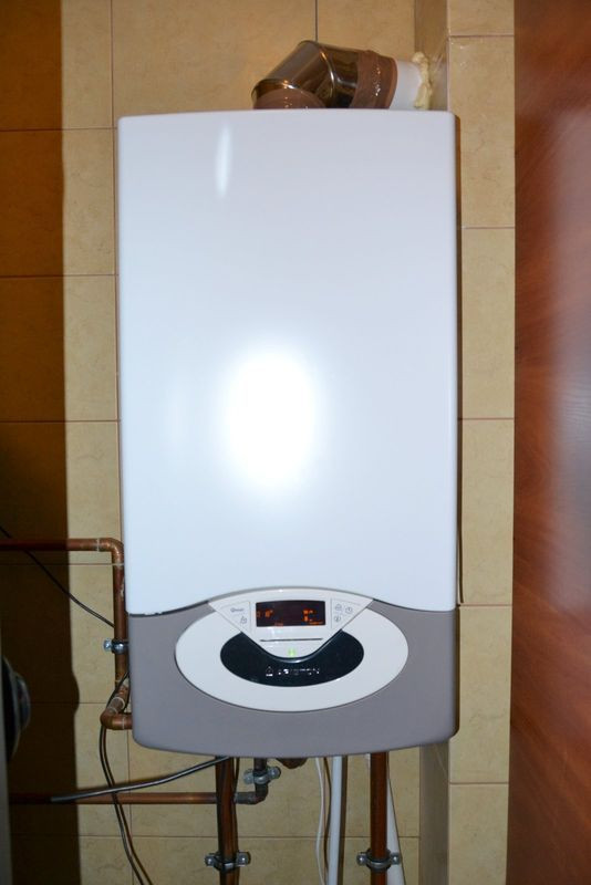

Zgrabny wiszący kocioł gazowy nie zajął dużo miejsca w małej kotłowni (6 m2)

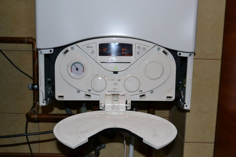

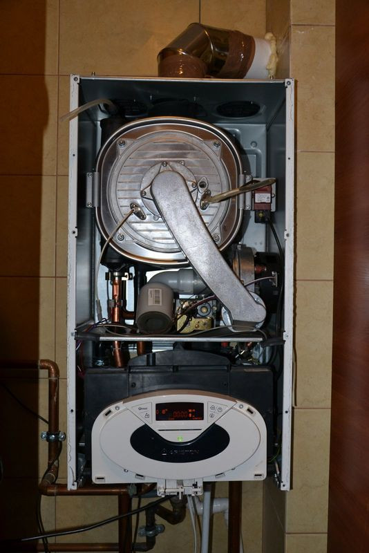

Wnętrze kotła gazowego
Dostęp do wnętrza kotła jest łatwy

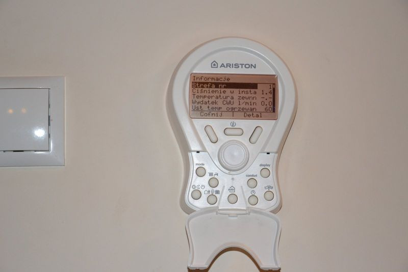

Regulator pokojowy zapewnia wielofunkcyjne sterowanie temperaturą w domu

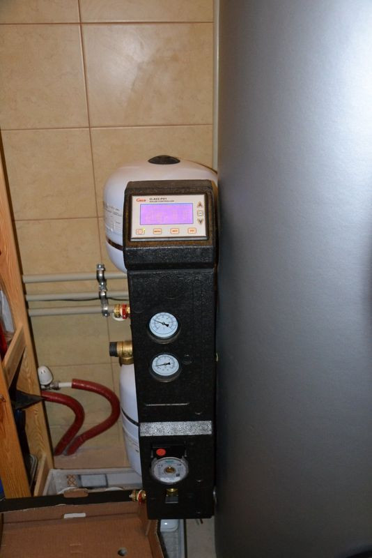

Regulator przy buforze c.w.u.

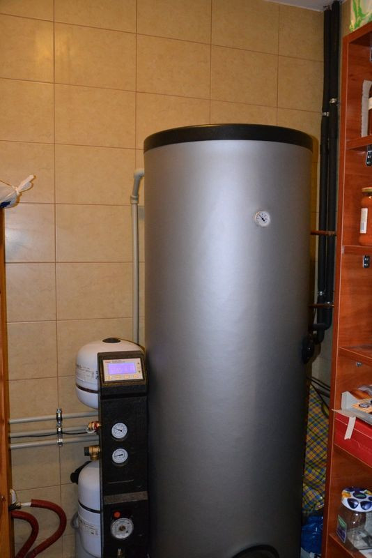

Bufor c.w.u. o poj. 300 l połączony jest z instalacją solarną

  • Monterzy ulokowali regulator pokojowy w salonie na ścianie, na którą nigdy nie pada słońce, ale znajdującej się nieopodal kominka. Przestrzeń jest otwarta i duża, więc nie musimy przesuwać regulatora. Poddasze się nie wychładza po wyłączeniu kotła, ponieważ ciepło grawitacyjnie płynie na górę przez centralnie położoną klatkę schodową. Radzimy jednak nie stosować regulatorów bezprzewodowych, które często przekłamują parametry temperaturowe. Regulator przewodowy warto założyć przed otynkowaniem ścian!
  • Agnieszka: "mąż nie miał czasu na szczegółowe rozgryzienie instrukcji sterowania ogrzewaniem. Pierwsze ustawienia na kotle i regulatorze naniósł monter, a dopracowałam je potem sama. Do sterowania temperatury wody użytkowej służy regulator na kotle gazowym oraz sterownik na instalacji solarnej. Temperaturę na kotle ustaliłam na 40°C. Temperaturą we wnętrzach, po ustawieniu na kotle gazowym 60°C, steruję w zasadzie tylko regulatorem pokojowym. Rozdzieliłam wartości temperatury na dzień i noc. Od 7:00 do 23:00 utrzymuję 21°C, w nocy 19°C. Mamy małe dzieci, więc w domu musi być komfortowe ciepło, ale bez przegrzewania. Tylko doraźnie zmieniam te ustawienia".
