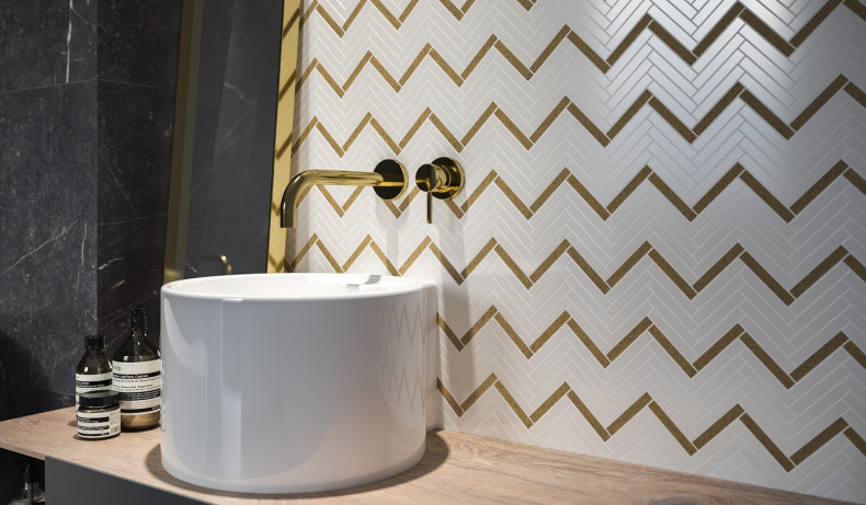

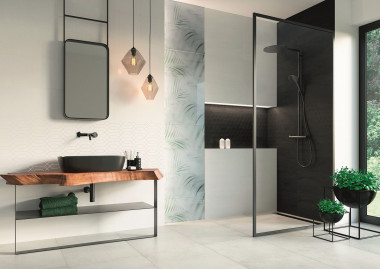

Modna jest ceramika o nietypowym kształcie (elementy trójkątne, pięcio- i sześciokątne są oryginalnymi zamiennikami tradycyjnych prostokątów i kwadratów), wielkoformatowe kamienne kafle, a także kontrastująca z nimi drobna mozaika, szczególnie w kolorze miedzi lub złota. Te dwa kolory są traktowane jako biżuteryjne wykończenie tego wnętrza. Coraz częściej montuje się baterie w takiej wersji, podobnie gałki szafek, lampy i lustra.
Płytki ścienne ze złotym motywem
Złoto to barwa biżuteryjnego wykończenia w najnowszych trendach stylizacji łazienki. (fot. Ceramika Paradyż)

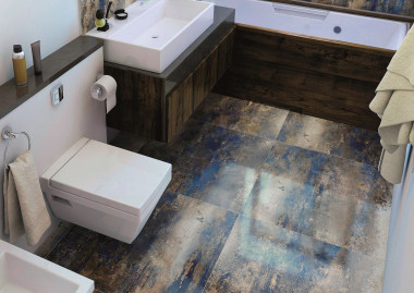

Ponadczasowe są duże kafle oraz drobna mozaika. Sprytnie połączone sprawdzą się w każdej łazience. Mozaika może np. podkreślać granice strefy prysznicowej, a duże płytki stanowić tło efektownej ceramiki - umywalki, bidetu, wanny i WC. Z przeglądu najnowszych trendów wynika, że powoli powracamy do tradycyjnej ceramiki, małych formatów i motywów patchworkowych.
Duże płyty gresowe na ogół imitują kamień - marmur, trawertyn, piaskowiec. Są od niego znacznie tańsze i lżejsze. Łatwiej się je przycina i układa. (fot. po lewej: Ceramstic, fot. po prawej Ceramika Paradyż)

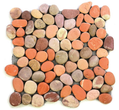

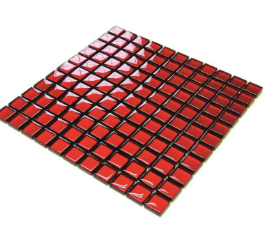

Mozaika, czyli drobne kostki w kształcie rombów, kółek i elips na podkładzie z siatki lub papieru, mogą mieć powierzchnię matową lub z połyskiem. Na ogół służą do dekoracji fragmentów łazienki - półek, pasa wokół wanny albo prysznica. Zwykle mozaika jest droga, a koszt jej ułożenia jest znacznie wyższy, niż standardowych kafelków. Trzeba jednak pamiętać o tym, że może ona być od nich sporo grubsza. Szczególnie dotyczy to kostek kamiennych, które w przekroju mogą mieć nawet 1,5 cm, co sprawia, że łącząc je z typowym gresem (7-9 mm), należy odpowiednio pogrubić pod nim warstwę kleju do płytek.

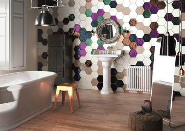

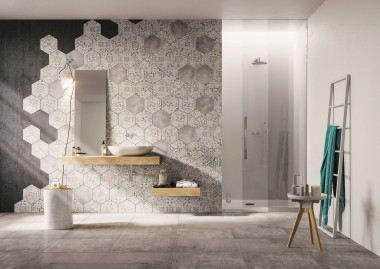

Elementy okładziny nie muszą być prostokątne ani kwadratowe. Modne są kolekcje w kształcie sześciokątów, wykonane ręcznie np. z masy cementowej, piasku, marmuru oraz pigmentów nieorganicznych. Bardzo kolorowe wzory najczęściej nawiązują do orientalnego stylu.
Mozaikę szklaną (fot. z lewej: Mosaico) i kamienną (fot. z prawej: Garth) można wykorzystać do dekoracyjnego podkreślenia stref w łazience.
Bardzo modne obecnie heksagonalne płytki pozwalają tworzyć oryginalne kompozycje. (fot. z lewej: Nowa Gala, fot. z prawej: Dekordia)

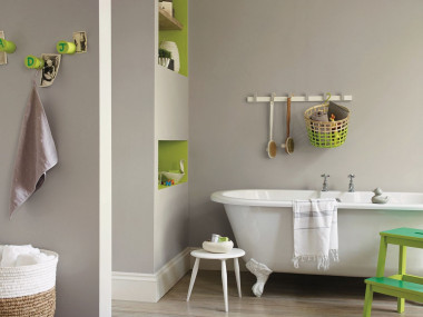

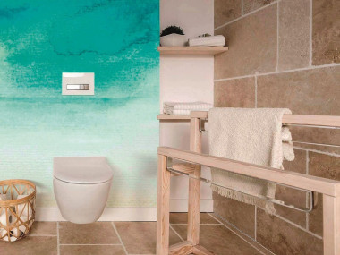

Bardzo rzadko planuje się teraz kafelki w całej łazience - od posadzki aż po sufit. Często płytki kładzie się wokół tzw. stref mokrych, a pozostałą powierzchnię ścian maluje się, np. wodoodporną zmywalną farbą, lub wykańcza imitacją cegieł, szkłem, tapetą, właściwie zabezpieczonym drewnem (z gatunków o niskiej kurczliwości oraz wysokiej zawartości żywic i garbników).
W nowych budynkach bardzo modne są betonowe ściany, zabezpieczone tylko przed wnikaniem wilgoci.
Ściany łazienki można pomalować zmywalną farbą odporną na wilgoć i grzyby pleśniowe (fot. po lewej: Dulux) lub przykleić na nie wodoodporną tapetę (fot. po prawej: Pixers).
