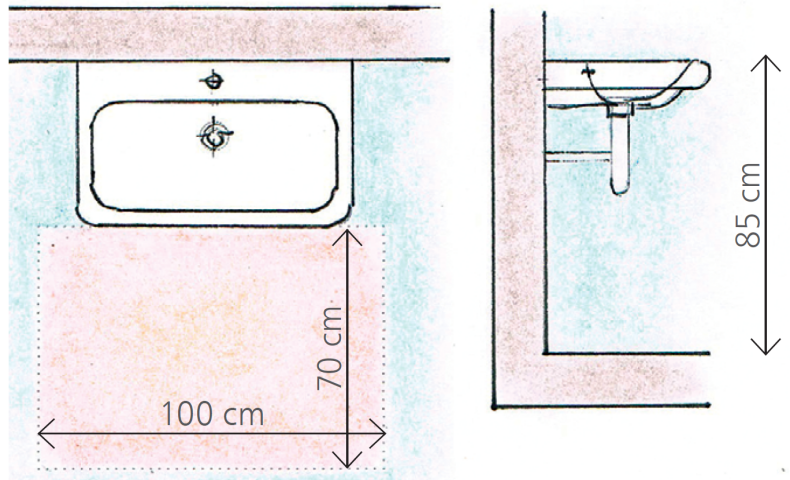

Strefa toalety osobistej - potrzebuje umywalki z jedną lub dwiema bateriami, najlepiej oszczędzającymi wodę. Jeśli rodzina liczy powyżej dwóch osób, a użytkuje wspólną łazienkę, warto kupić dwie umywalki z adekwatną liczbą baterii, a przy nich zamontować poręczne: szafki na przybory toaletowe, relingi na ręczniki, kilka gniazd elektrycznych.
Zalecana odległość montażu umywalki

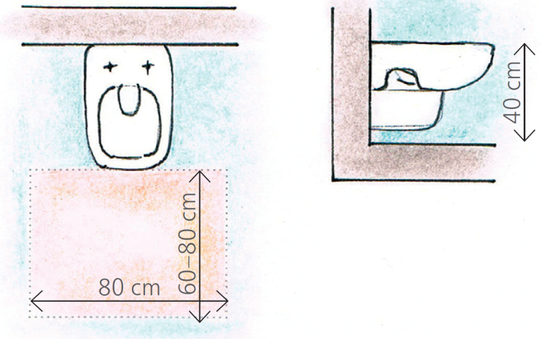

Zalecana odległość montażu sedesu

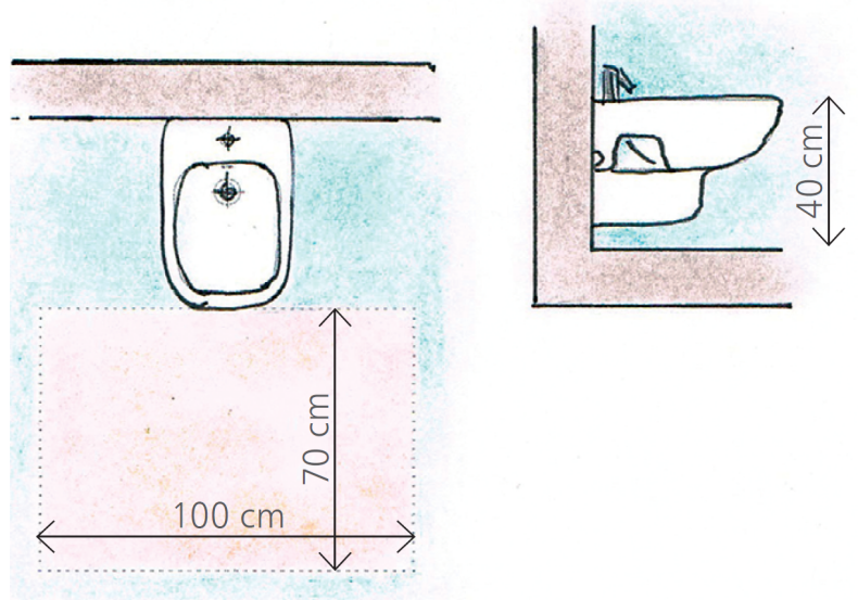

Zalecana odległość montażu bidetu

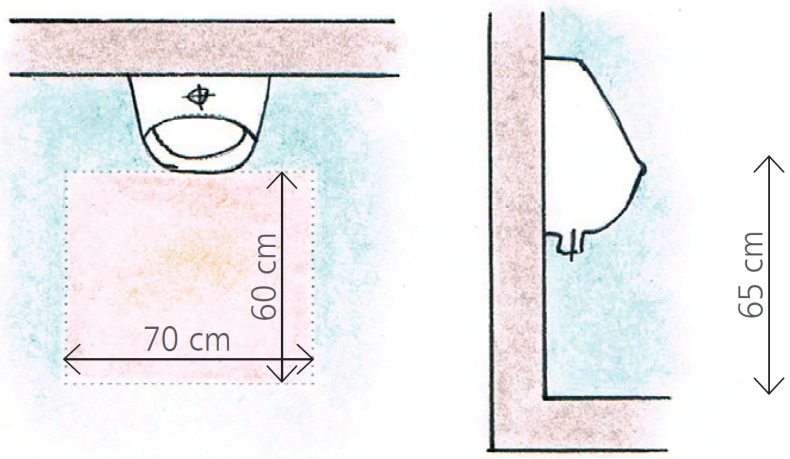

Zalecana odległość montażu pisuaru

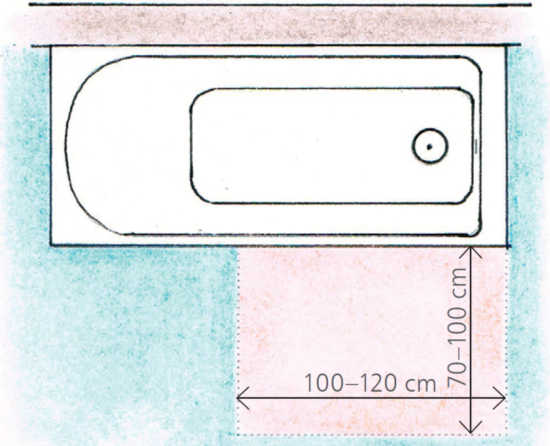

Strefa kąpieli - w niej najczęściej montujemy prysznic (warto pamiętać, że klasyczną kabinę z głębokim lub płaskim brodzikiem możemy zastąpić nowoczesną szklaną konstrukcją typu walk in oraz liniowym systemem odprowadzania wody). W średnich łazienkach ewentualnie rozszerzamy podstawowy program funkcyjny o wannę.
Zalecana odległość montażu wanny

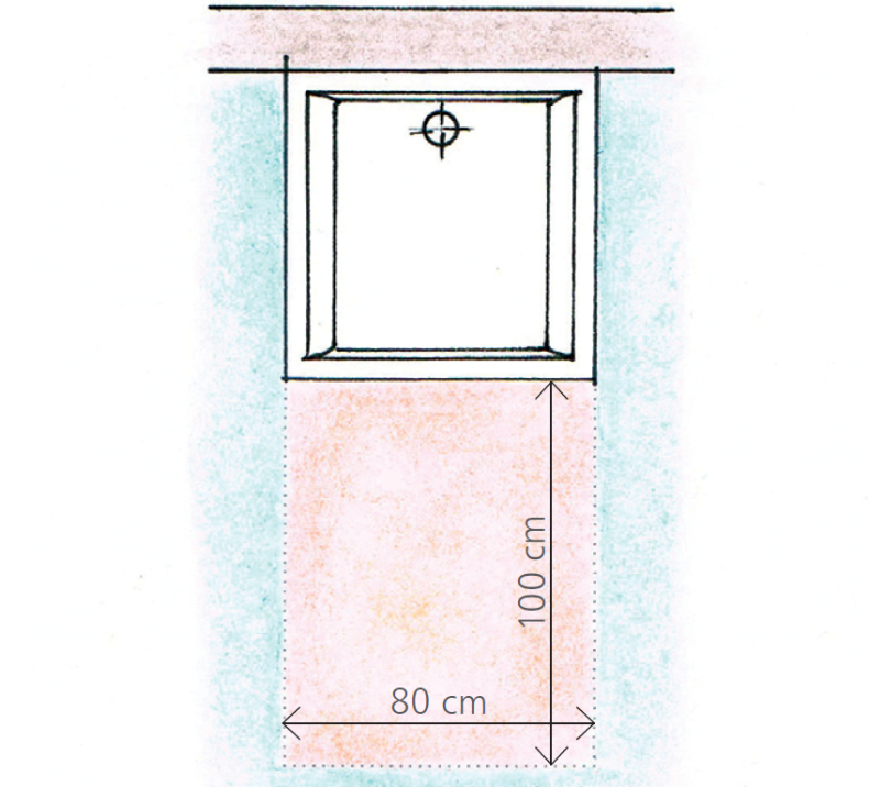

Zalecana odległość montażu brodzika
