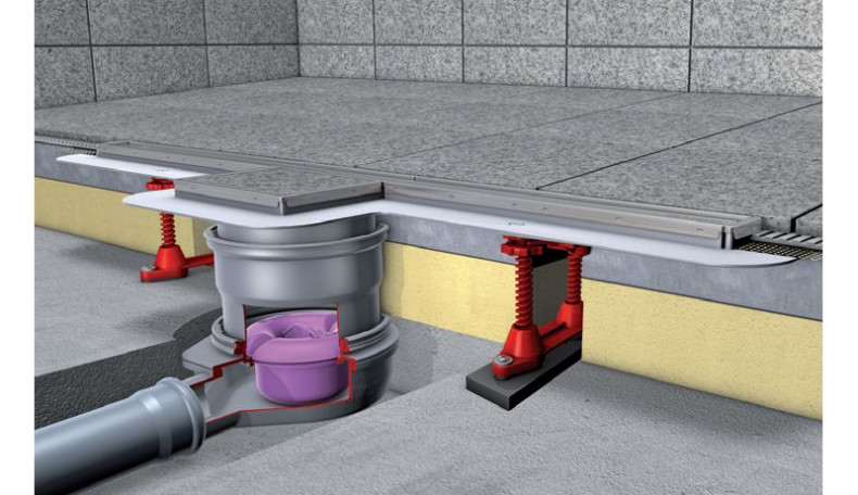

Nóżki montażowe
Do prawidłowego ustawienia kratki odwadniającej względem podłogi możesz użyć, np. nóżek montażowych (fot. Kessel)

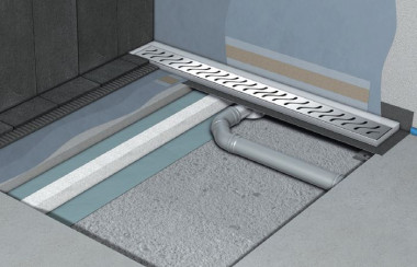

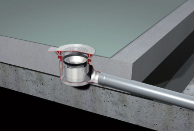

Wodę do kanalizacji możesz odprowadzić przez odwodnienie liniowe lub punktowe. W skład pierwszego wchodzi kanał prysznicowy, który wbudowuje się w powierzchnię podłogi oraz ruszt. Kanały dostępne są w różnorodnych wymiarach: długość 485 do 1185 mm, głębokość: standardowa 120 mm i w wersji niskiej 80 mm. Odwodnienia punktowe zaś, zwane inaczej wpustami podłogowymi, zbudowane są z odpływu montowanego w podłodze i kratki - montowanej na poziomie posadzki.

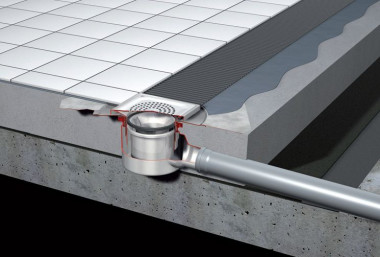

Odpływy punktowe. Odpływy musisz dobrać do rodzaju posadzki: odpływ stosowany przy posadzkach z płytek (zdjęcie po lewej), odpływ stosowany przy posadzkach z PVC (zdjęcie po prawej) (fot. ACO)

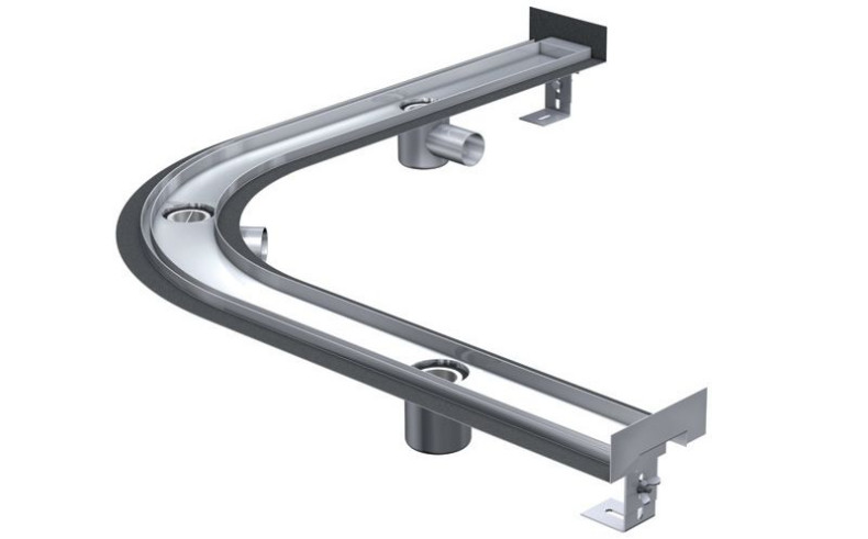

Można też użyć odwodnień łukowych, jeśli mamy duże wymiary strefy natryskowej.
Odpływ łukowy
Odpływ łukowy - stosowany na dużych przestrzeniach natryskowych (fot. ACO)

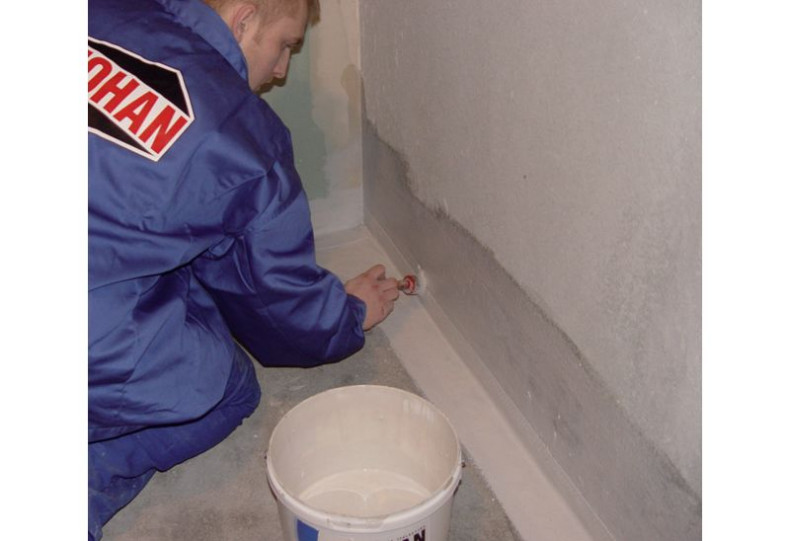

Na całej powierzchni podłogi w łazience wykonaj izolację przeciwwodną. Wykorzystaj do tego folię w płynie. Nanieś ją wałkiem albo pędzlem na betonowe podłoże (na całej powierzchni podłogi) i otynkowane ściany do wysokości co najmniej 1,5 m (w obrębie strefy natryskowej). W narożnikach zastosuj taśmy uszczelniające. Ponadto rozetę odpływową syfonu zaizoluj taśmą uszczelniającą.
Bezpośrednio na ścianie zaizolowanej preparatem uszczelniającym możesz kłaść płytki (fot. Izohan)

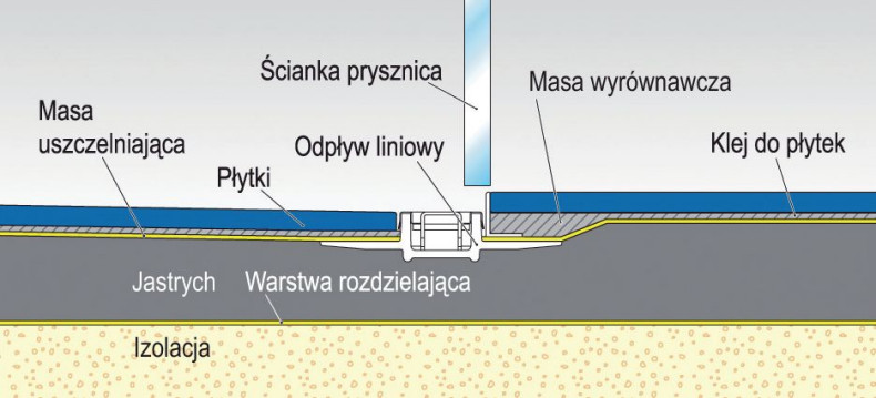

W kierunku odwodnień wykonaj spadek (przy liniowym z jednej lub dwóch stron - zależnie od umiejscowienia kanału prysznicowego, przy punktowym z czterech - do każdego brzegu kratki, tzw. spływ kopertowy).
Spadek powierzchni wylewki oraz podłogi w obrysie strefy natryskowej powinien wynosić:
  • co najmniej 2,5% (2,5 cm/1 m) w kierunku odpływu liniowego;
  • 1,5% (1,5 cm/1 m) w kierunku odpływu punktowego.
Wystarczy więc wykonanie jastrychu gr. 5-6 cm, aby utworzyć dostatecznie stabilne zagłębienie. Spadek ukształtuj za pomocą odpowiednio przyciętych desek, w deskowaniu ułóż jastrych.

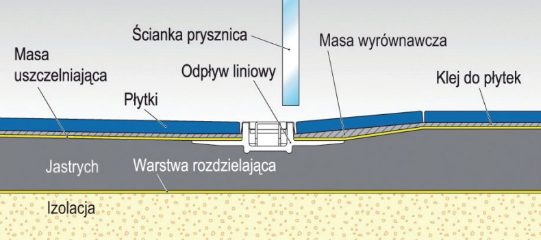

Schemat: Spadek obustronny - najczęściej stosowany przy odpływach liniowych nieprzylegających do ścian
Schemat: Spadek obustronny: obniżenie poziomu podłogi w strefie natryskowej z zachowaniem spadku w kierunku odpływu
Spadek podłogi przy odpływach liniowych zawsze kształtuj według zaleceń producentów. Zazwyczaj polecają oni kilka alternatywnych rozwiązań. Spadek obustronny - najczęściej stosowany przy odpływach liniowych nieprzylegających do ścian (górny schemat), inne proponowane rozwiązanie przy tak umieszczonym odpływie to obniżenie poziomu podłogi w strefie natryskowej z zachowaniem spadku w kierunku odpływu (dolny schemat) (fot. Kessel)

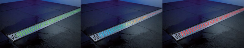

Odpływ liniowy z podświetleniem
Ozdobnym akcentem kratki odpływu liniowego może być podświetlenie (ACO)

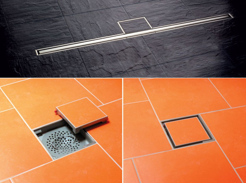

Odpływy układane pod płytkami
Zarówno odpływy liniowe, jak i punktowe można ukryć pod płytkami (fot. Kessel)
