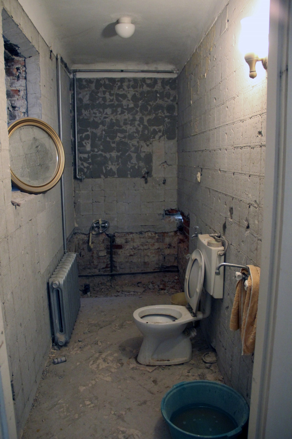

Powiązanie płytek z murem najłatwiej sprawdzić, opukując je. Te odspojone wydają wówczas charakterystyczny, głuchy dźwięk. Jeżeli stare okładziny są słabo związane ze ścianą, albo gdy zależy nam na każdym centymetrze małej łazienki, trzeba je usunąć. Płytki zbija się dłutem i młotkiem, albo maszynowo młotem pneumatycznym. Podłoże pod nowe okładziny ma być równe, mocne, nośne i suche. Należy je odkurzyć i zagruntować. Preparaty gruntujące likwidują pylenie, zwiększają przyczepność kleju, wyrównują zróżnicowaną chłonność podłoża i wzmacniają jego powierzchnię. Na nierówne ściany nakłada się wyrównującą je zaprawę tynkarską, na podłogi dobra będzie zaprawa wyrównująca lub wylewka samopoziomująca.

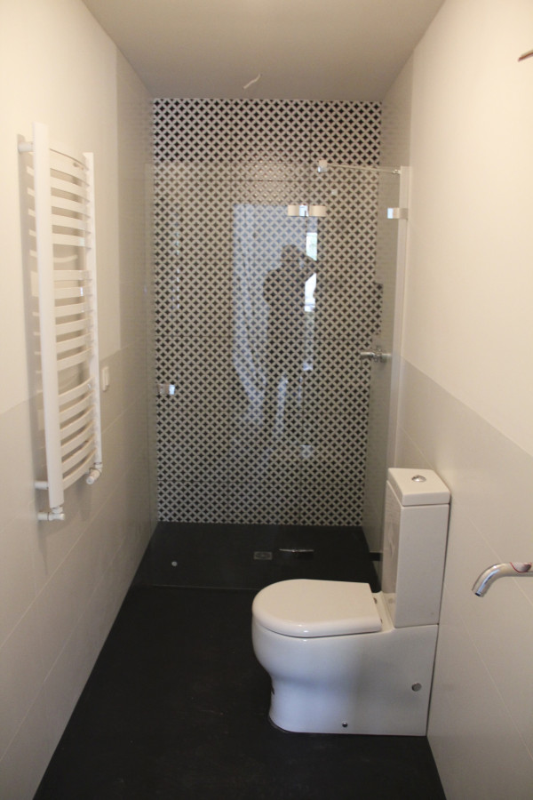

Mała łazienka przed remontem (fot. z lewej) i po skuciu płytek (fot. z prawej) (fot. J. Werner)
Mała łazienka przed zakończeniem prac remontowych
Mała łazienka przed zakończeniem prac remontowych (fot. J. Werner)

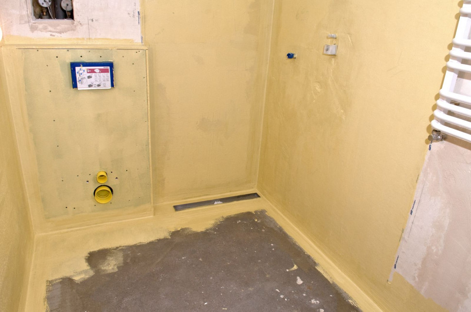

Remontujemy łazienkę - hydroizolacja

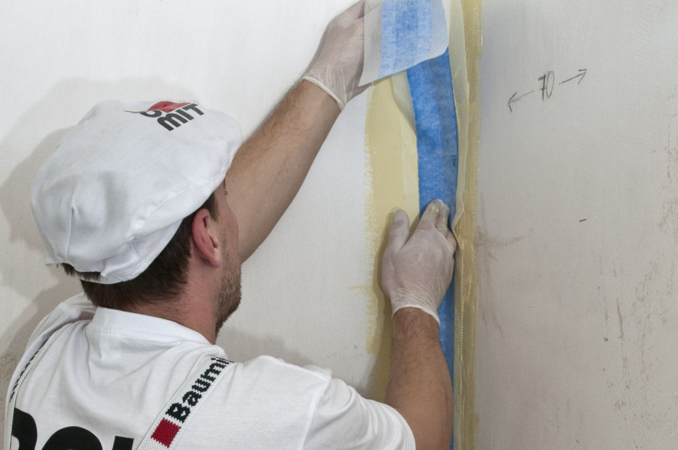

Po skuciu starych okładzin wykonuje się uszczelnienia - niegdyś w polskich łazienkach raczej nie stosowane. Chronią one ściany i podłogę przed wnikaniem wody i zapobiegają rozwojowi grzybów. W narożnikach na połączeniu ścian i podłóg (tam gdzie potrzeba, również w narożach ścian) układa się taśmy uszczelniające, a na całej podłodze rozprowadzana jest izolacja przeciwwodna, w postaci folii w płynie albo masy uszczelniającej.
Nakłada się je - w zależności od zaleceń producenta - w jednej lub dwóch warstwach, wałkiem malarskim, pędzlem bądź pacą. Hydroizolacja powinna być wyprowadzona także na ściany łazienki, do wysokości ok. 15 cm. Przy wannie i kabinie prysznicowej uszczelnienie nakłada się jeszcze wyżej, 20 cm ponad poziom, do którego może dotrzeć woda.
Wklejanie taśmy uszczelniającej w narożu ścian, w miejscu gdzie będzie kabina prysznicowa
Wklejanie taśmy uszczelniającej w narożu ścian, w miejscu gdzie będzie kabina prysznicowa. (fot. Baumit)
Hydroizolacja na ścianach gotowa, trzeba ją jeszcze rozprowadzić na podłodze
Hydroizolacja na ścianach gotowa, trzeba ją jeszcze rozprowadzić na podłodze. (fot. Baumit)

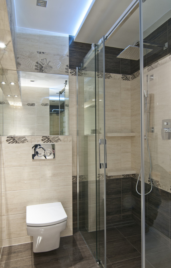

Mała łazienka po zakończeniu prac remontowych
To samo miejsce później - łazienka po zakończeniu robót. (fot. Baumit)

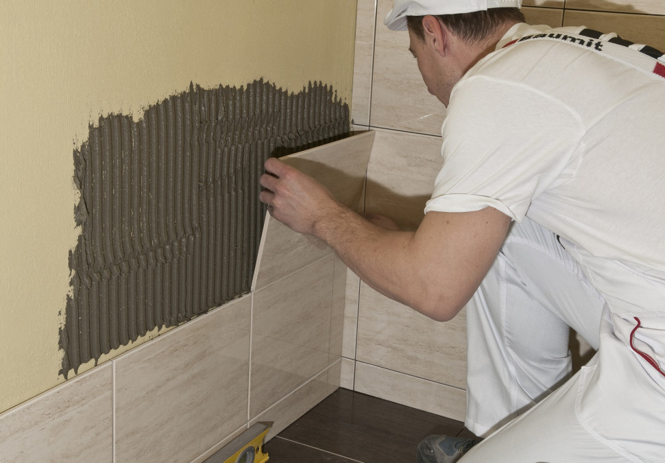

Istotną sprawą jest wybór kleju. Okładziny ceramiczne układa się przeważnie na elastycznych zaprawach klejowych (o różnym stopniu elastyczności). Nanosi się je kielnią lub szpachelką, rozprowadza zębatą pacą. Zaprawę dobiera się do rodzaju i wielkości płytek. Do gresu i płytek wielkoformatowych potrzebny jest klej o większej przyczepności, na podłodze z ogrzewaniem podłogowym używa się klejów odkształcalnych, które niwelują naprężenia wynikające z oddziaływania temperatury.
Do płyt z jasnego kamienia czy szklanej mozaiki nada się klej na bazie białego cementu, który nie będzie prześwitywał i nie zmieni koloru okładziny. W przypadku płytek wielkoformatowych układanych na podłodze, zaleca się klej rozpływny, który dokładnie wypełnia całą przestrzeń między jastrychem a okładziną.

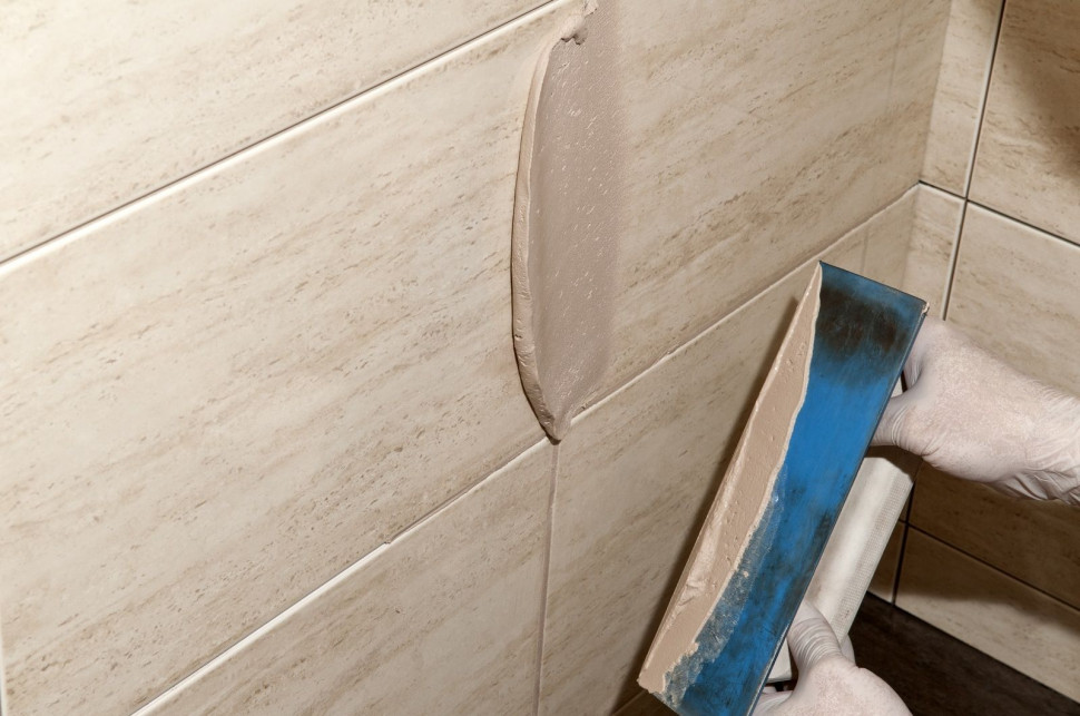

Przyklejanie płytek na ścianę
Klej pod płytki rozprowadza się zębatą pacą. (fot. Baumit)
Precyzyjne wypełnienie klejem powierzchni pod płytką jest bardzo ważne w każdym przypadku, jednak szczególnego znaczenia nabiera w miejscach narażonych na bezpośrednie działanie wody. Tam pod płytkami nie powinno być pustych przestrzeni. Dlatego zaprawę nanosi się na ścianę/podłogę i na spód płytki (metoda podwójnego smarowania). Po ułożeniu płytkę dociska się ręką i oddziela od kolejnych krzyżykami dystansowymi. Na ścianach płytki zwykle układa się od dołu do góry, chyba że jeden ich rząd ma zostać przycięty, wtedy docięte kafelki układa się przy podłodze jako ostatnie.

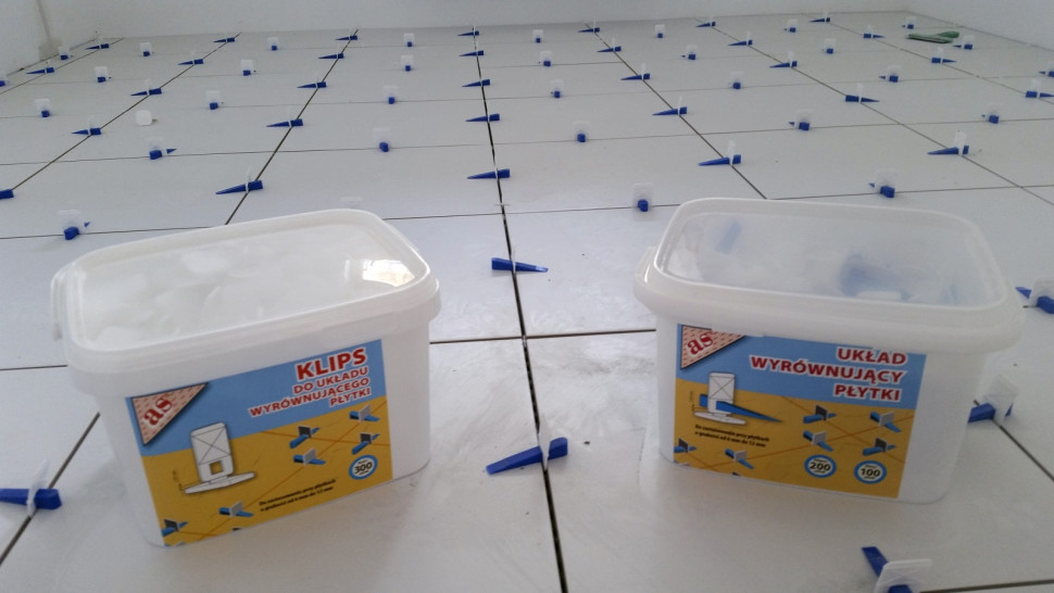

Docina się je specjalną przycinarką, a otwory wierci otwornicami zakładanymi na wiertarkę. Narożniki można wykończyć plastikowymi lub aluminiowymi listwami, albo sąsiadujące w narożu płytki zeszlifować pod kątem 45°, co jest trudniejsze i drogie, ale lepiej wygląda.
Kliny i klipsy do układania płytek podłogowych
Kliny i klipsy wyrównujące ułatwią precyzyjne ułożenie płytek. (fot. AS PPUH)

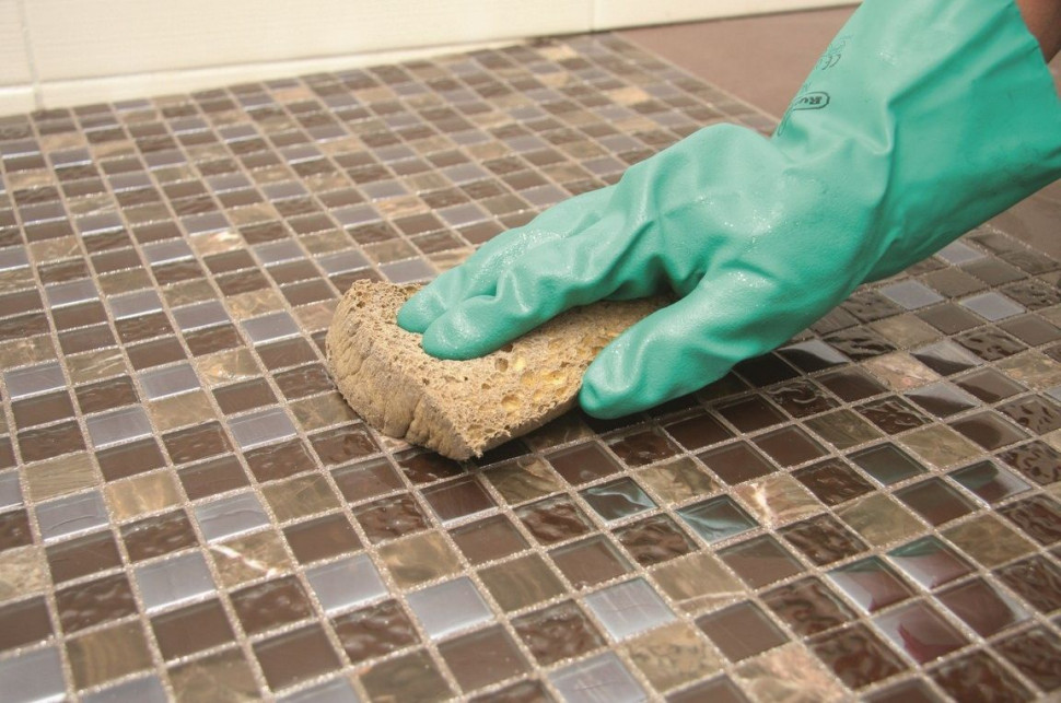

Zaprawę cementową wprowadza się w spoiny packą do fugowania, ukośnie do ich przebiegu. Gdy fuga zaczyna wiązać, powierzchnię zmywa się gąbką. Ciemne fugi zaleca się zmywać jak najmniejszą ilością często wymienianej wody. Jeżeli planujemy użycie na jednej powierzchni fugi cementowej i epoksydowej, najpierw robi się tę drugą, fugę cementową wprowadza się dopiero po wyschnięciu epoksydowej. Do wprowadzania fugi epoksydowej używa się twardej gumowej pacy, a do jej zmywania twardej gąbki.
Fugę cementową wprowadza się w spoiny packą do fugowania
Fugę cementową wprowadza się w spoiny packą do fugowania. (fot. Baumit)
Gdy fuga zacznie wiązać, powierzchnię zmywa się gąbką
Gdy fuga zacznie wiązać, powierzchnię zmywa się gąbką. (fot. Sopro)

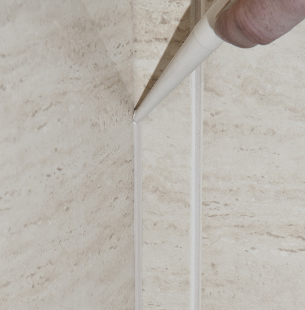

Miejsce styku ścian z podłogą i wszystkie naroża spoinuje się na końcu. Te szczeliny, w przeciwieństwie do pozostałych, wypełnia się trwale elastyczną fugą silikonową, która wytrzymuje naprężenia występujące między elementami konstrukcyjnymi budynku. Fugi cementowe i epoksydowe w narożach mogą pękać i się wykruszać.
Łatwym w obróbce i hamującym rozwój grzybów silikonem fuguje się również miejsca, w których ze ścianami stykają się urządzenia sanitarne. Kolor silikonu bez problemu można dobrać do odcienia fugi. Generalnie barwę spoiny wybiera się według jednej z dwóch zasad: albo jak najbardziej zbliżoną do koloru glazury, albo zupełnie inną - dla kontrastu, podkreślającego sposób ułożenia płytek.
Naroża i styk ścian z podłogą spoinuje się elastyczną fugą silikonową
Naroża i styk ścian z podłogą spoinuje się elastyczną fugą silikonową. (fot. Baumit)
