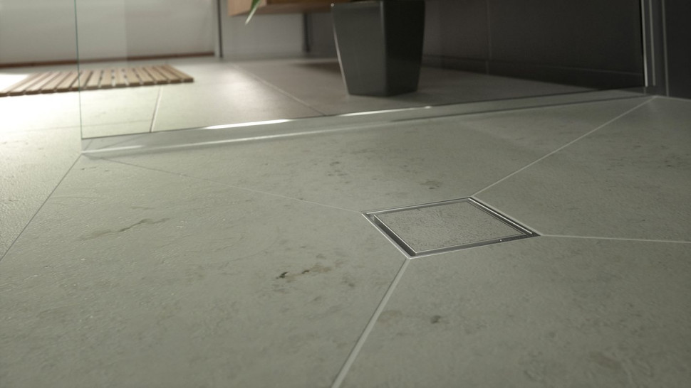

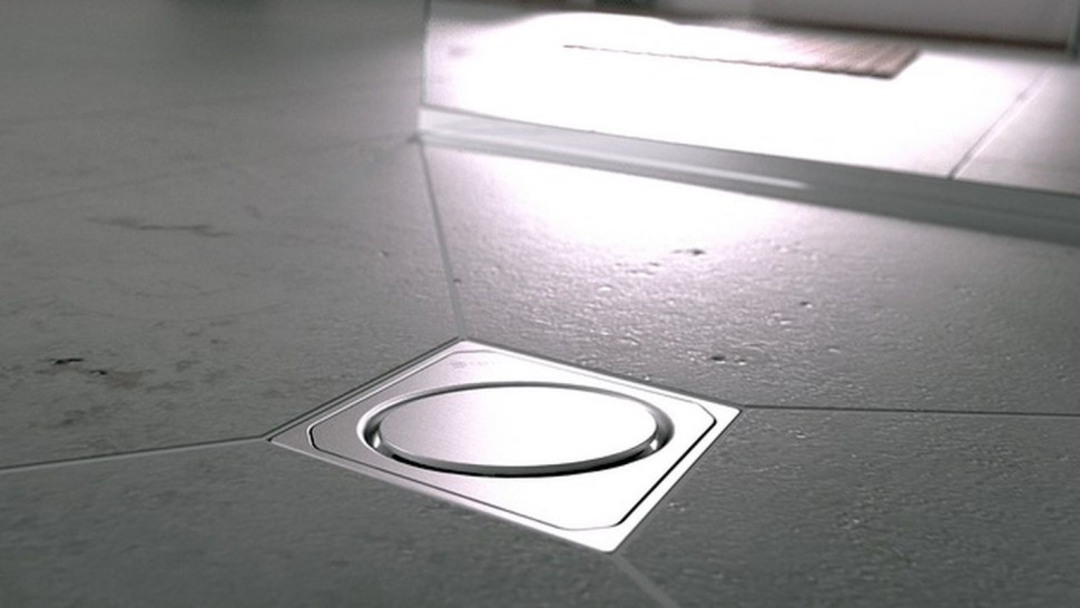

Prysznicowe odpływy punktowe (fot. Kessel)

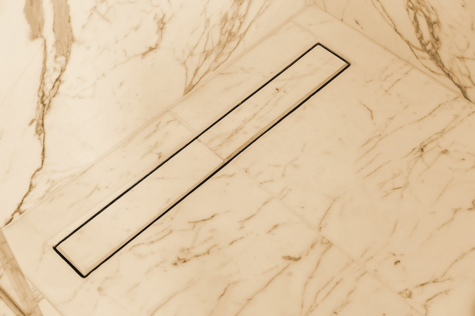

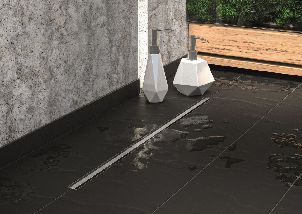

Prysznicowy odpływ liniowy
Rezygnacja z brodzika i zlicowanie odwodnienia z posadzką, umożliwia uzyskanie jednolitej powierzchni. Dodatkowo maskownica może być prawie niewidoczna w przypadku zastosowania modelu przeznaczonego do wykończenia płytką podłogową. (fot. Fala)

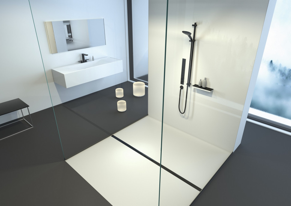

Odwodnienie liniowe przeważnie montuje się przy ścianie albo na granicy strefy mokrej i suchej. Ma dużą powierzchnię odbioru, dlatego zwykle wystarcza spadek z jednej strony korytka. W narożu można zastosować model kątowy (w formie L), zaś łukowy wzdłuż zaokrąglonej ścianki kabiny. Wielkość i kształt odpływu dobiera się odpowiednio do warunków. Ciekawą opcją są odpływy przewidziane do przycinania na odpowiednią długość oraz takie, które za pomocą specjalnych łączników można integrować szeregowo w kształt litery L bądź U.
Montaż wpustu punktowego: wpust punktowy wymaga wykonania spadku z każdej strony
Wpust punktowy wymaga wykonania spadku z każdej strony. Może być to problematyczne w przypadku płytek wielkoformatowych - miejsca ich cięcia będą dość widoczne. (fot. Aco)
Korytko na ogół montuje się wzdłuż ściany łazienki. Rzadziej pośrodku strefy prysznicowej, bo wodę łatwiej kierować w jedną stronę, niż wykonywać dwustronny spadek posadzki. Ostatnio modne są bardzo wąskie listwy, które równie dobrze radzą sobie z odbiorem wody, co szerokie. (fot. z lewej: Kessel, fot. z prawej: Kuchinox)

OK w takim razie dam Wam taka fotkę o odpływie liniowym i to w kolorze czarnym :). Nie podam żadnej nazwy dla odmiany. Zainteresowanych odsyłam do artykułu, z którego pochodzi fotka.
