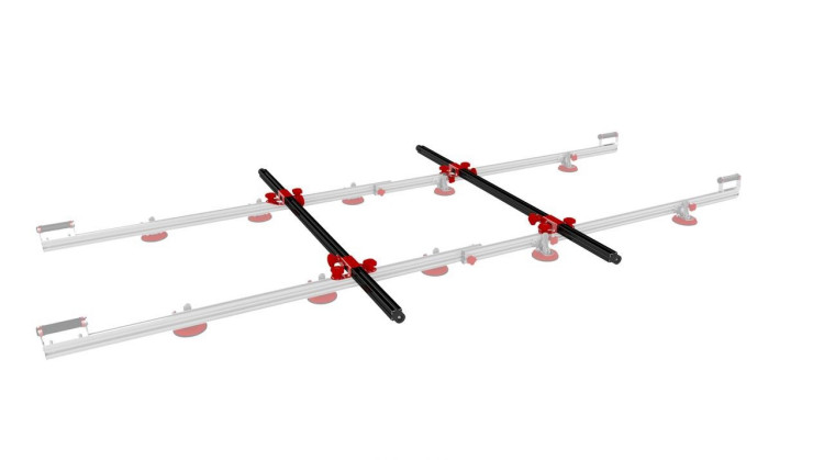

Spiek kwarcowy ma od spodu siatkę wzmacniającą, dlatego na zakończenie należy przeciąć tę warstwę ostrym nożem do tapet podobnie jak w przypadku cięcia płyt gipsowo-kartonowych. Podczas prac z dużymi płytkami przydatny jest zestaw do transportowania, np. SLIM EASY TRANS firmy RUBI®, który składa się z dwóch rozsuwanych prowadnic o długości 160–320 cm.
Każda prowadnica ma 5 przyssawek do montowania na płytce oraz 3 uchwyty do wygodnego przenoszenia i manewrowania. Dzięki temu dwie osoby są w stanie przenieść w sposób bezpieczny i przyłożyć w miejscu montażu płytkę spieku kwarcowego.
