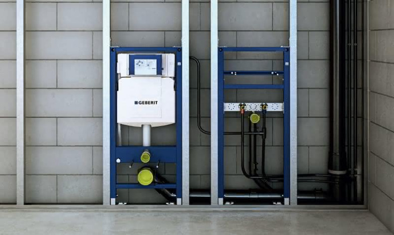

Stelaże do zabudowy suchej (lekkiej) można ustawić przy ścianie murowanej i obudować ścianką szkieletową, albo umieścić w lekkiej ścianie działowej i zamocować do podłogi oraz ściany nośnej, bądź do elementów przytwierdzanych do podłogi i sufitu. Stelaż do zabudowy suchej to rama z profili stalowych o dużej wytrzymałości, zdolna do przenoszenia obciążeń pochodzących od przyboru sanitarnego (miski WC, bidetu) i jego użytkownika. W zależności od producenta i przyboru, do osadzenia którego przeznaczony jest stelaż, ramy mogą różnić się wymiarami, wytrzymałością i uzbrojeniem (zbiornik spłukujący, elementy mocujące itp.).

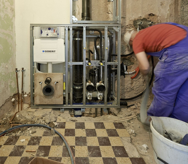

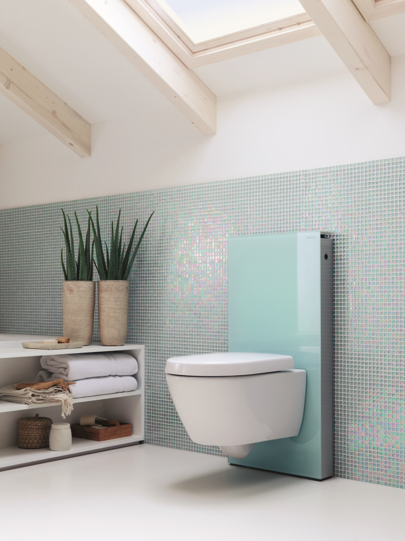

Stelaż instalacyjny w lekkiej zabudowie
Stelaż instalacyjny w lekkiej zabudowie daje możliwość ukrycia nie tylko podejść wod.-kan., ale także pionów kanalizacyjnych. (fot. Geberit)

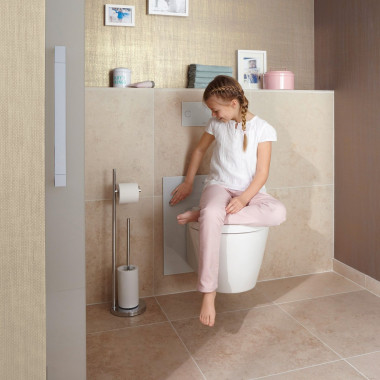

Wytrzymałość konstrukcji na stelażu jest duża, większa nawet niż w przypadku montażu tradycyjnego. Przy prawidłowo wykonanej obudowie wytrzymałość stelażu wynosi 400 kg dla muszli WC i bidetu, 150-200 kg dla umywalki i 50 kg dla pisuaru. Poza ceramiką sanitarną do stelaży można mocować np. uchwyty dla osób niepełnosprawnych.

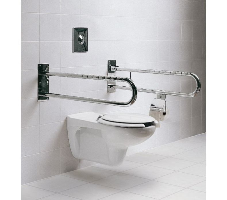

Podtynkowy stelaż nadaje się także na uchwyty dla niepełnosprawnych
Do podtynkowych stelaży mocuje się także uchwyty dla niepełnosprawnych. (fot. Koło)

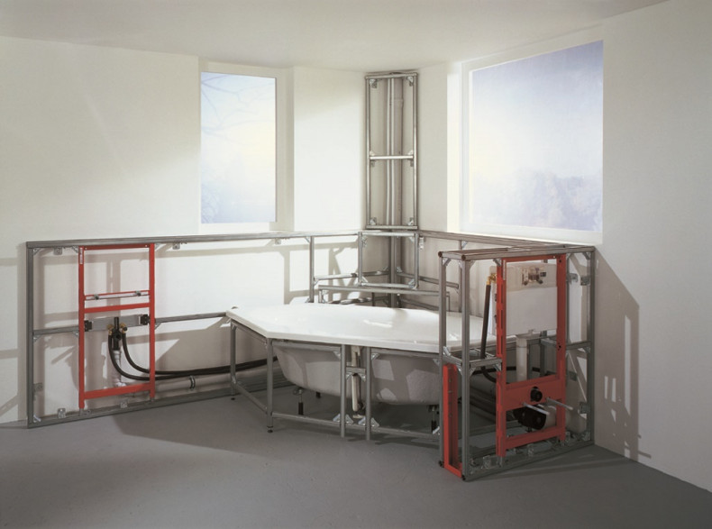

Samonośne ścianki instalacyjne
Samonośne ścianki instalacyjne - tu w jednej konstrukcji zabudowano wannę, stelaż miski WC i umywalki. (fot. Tece)

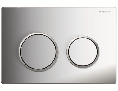

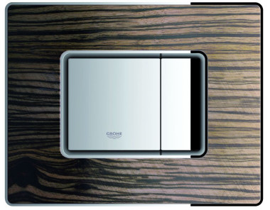

W przywiezionym ze sklepu pudle ze stelażem znajdziemy potrzebne elementy przyłączeniowe. Czasami w zestawie jest przycisk spłukujący, niekiedy musimy go dokupić - jeśli chcemy mieć pewność, że będzie pasował, wybierzmy polecany przez producenta stelaża.
Do konkretnego stelaża pasuje najczęściej tylko przycisk z serii polecanej przez jego producenta. (fot. z lewej: Grohe, fot. z prawej Geberit)

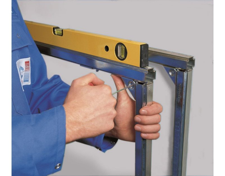

Stelaż montuje się po wyrównaniu ścian i podłóg. Zaczynamy od wyznaczenia linii montażu mierząc od poziomu posadzki. Zazwyczaj mocuje się go w 4 punktach, w dwóch do podłogi i w dwóch do ściany. Trzeba uwzględnić to, w jakim materiale mocujemy śruby (inaczej kotwimy je w cegle, inaczej w betonie komórkowym). I jak gruba jest posadzka - co prawda, wylewka ma mieć przynajmniej 4 cm grubości, ale jeśli wykonawcom wyszła cieńsza, może nie dać dobrego oparcia. Mocowanie musi być solidne - bo jeśli konstrukcja będzie pracować, to popękają płytki, którymi obłożymy ściankę.
W niektórych systemach dużych producentów, stelaż przytwierdza się nie do ścian czy podłogi, a do przykręconych do nich wcześniej szyn montażowych. W tym rozwiązaniu stelaż można dowolnie przesuwać i łatwiej np. ustawić dwa w jednej linii.
Po zamontowaniu konstrukcji, przyłączamy rury ściekowe i doprowadzenie wody oraz mocujemy szpilki do zawieszenia miski ustępowej. Następnie osadzamy panel przycisku spłukującego i sprawdzamy, czy stelaż jest dobrze wypoziomowany.

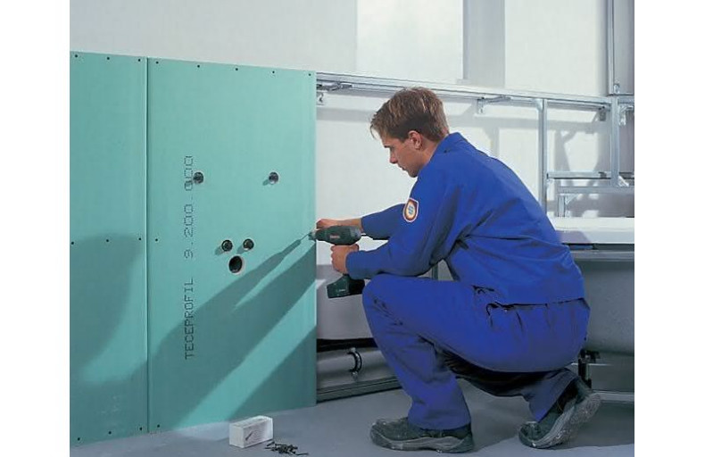

Kolejnym etapem jest obudowanie ścianki. Zwykle wykorzystujemy do tego płytę gipsowo-kartonową. Jeżeli mamy płytę o grubości 12,5 mm, lepiej ułożyć ją w dwóch warstwach, żeby zabudowa była wystarczająco sztywna. W płycie frontowej, przed jej założeniem, wycinamy otwory na przycisk spłuczki, przyłącza wod-kan i szpilki montażowe. Musimy zrobić to starannie, dbając o właściwe przeniesienie wszystkich wymiarów. Stosujemy zawsze zielone płyty o większej odporności na wilgoć.
Stelaż obudowujemy zieloną płytą o zwiększonej odporności na wilgoć
Stelaż obudowujemy zieloną płytą o zwiększonej odporności na wilgoć. (fot. Tece)
Na obudowanej płytą ściance możemy przykleić płytki. Pracę kończy założenie miski ustępowej.

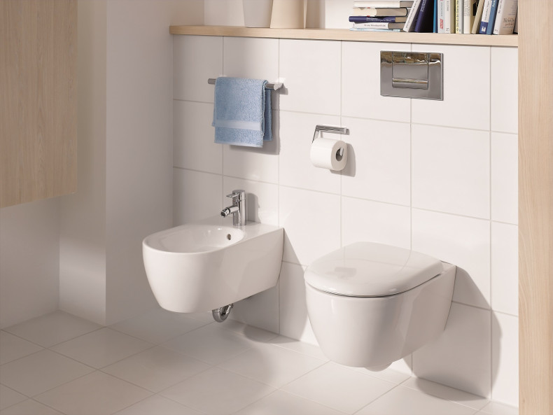

Podwieszane przybory sanitarne powinny wisieć na następujących wysokościach:
  • miska WC - górna krawędź ceramiki 40 cm nad podłogą,
  • umywalka - 85 cm nad podłogą,
  • pisuar - 65 cm od podłogi.
Zamontowany WC i bidet
Górna krawędź WC i bidetu powinna być 40 cm nad podłogą. (fot. Koło)
