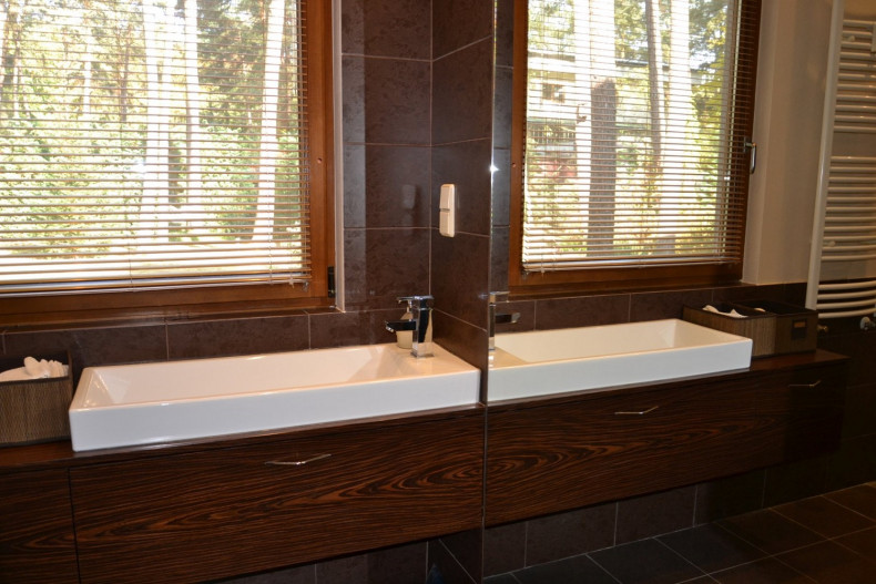

Wyposażenie i wygląd gościnnej łazienki miały być uniwersalne i funkcjonalne. Parametr funkcjonalności był trudny do osiągnięcia z powodu dużego okna i wąskiego kształtu łazienki, która ma wymiary 1,62 x 3,42 m. Znając te ograniczenia, projektant zaplanował w niej wąską i długą umywalkę, wskazując mi konkretny model. Niestety, ze względu na nietypowy kształt była droga. Podkreślił ją podłużną podwieszaną szafką na przybory łazienkowe, którą wykonał stolarz na zamówienie.
Umywalka do wąskiej łazienki wykonana na zamówienie
Wąska łazienka z dużym oknem wymusiła zastosowanie nietypowej umywalki, którą umieszczono na podłużnej, podwieszanej szafce

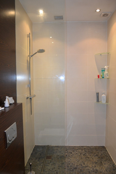

Gościnną łazienkę wyposażono w prysznic bez brodzika, który umieszczono za hartowaną taflą szkła

  • Przy prysznicu na początku nie chciałam instalować ani typowego brodzika, ani żadnego przepierzenia, tylko wyprofilować spadek i zamontować liniowy odpływ wody. Ktoś podpowiedział, że praktyczniejsza będzie jednak tafla hartowanego szkła, ograniczająca rozpryskiwanie się wody. To była dobra rada. Zastosowałam zupełnie przezroczyste szkło. Miałam natomiast kłopot z odpływem wody spod prysznica, mimo że już na etapie wylewek informowałam wykonawcę, że nie planuję brodzika. Spadek odpływu wykonał tak wadliwie, że woda rozpływała się po całej łazience. Niedługo po przeprowadzce musiałam skuć posadzkę w obrębie prysznica, profilować spadek i układać nowe wykończenie. Tym razem wybrałam mozaikę, bo rozmiar poprzednich płyt utrudniał estetyczne wyprofilowanie odpływu w posadzce. Podczas wykonywania prysznica bez brodzika radzę dopilnować wykonawców i szczegółów!
