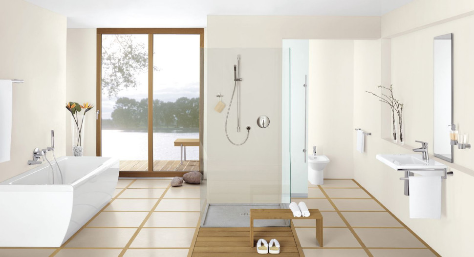

Pokój kąpielowy
Proces wyposażenia łazienki obejmuje kilka etapów, zaczynając od ustalenia rodzaju urządzeń, rozplanowania ich rozmieszczenia, a kończąc na montażu, fot. Kludi.

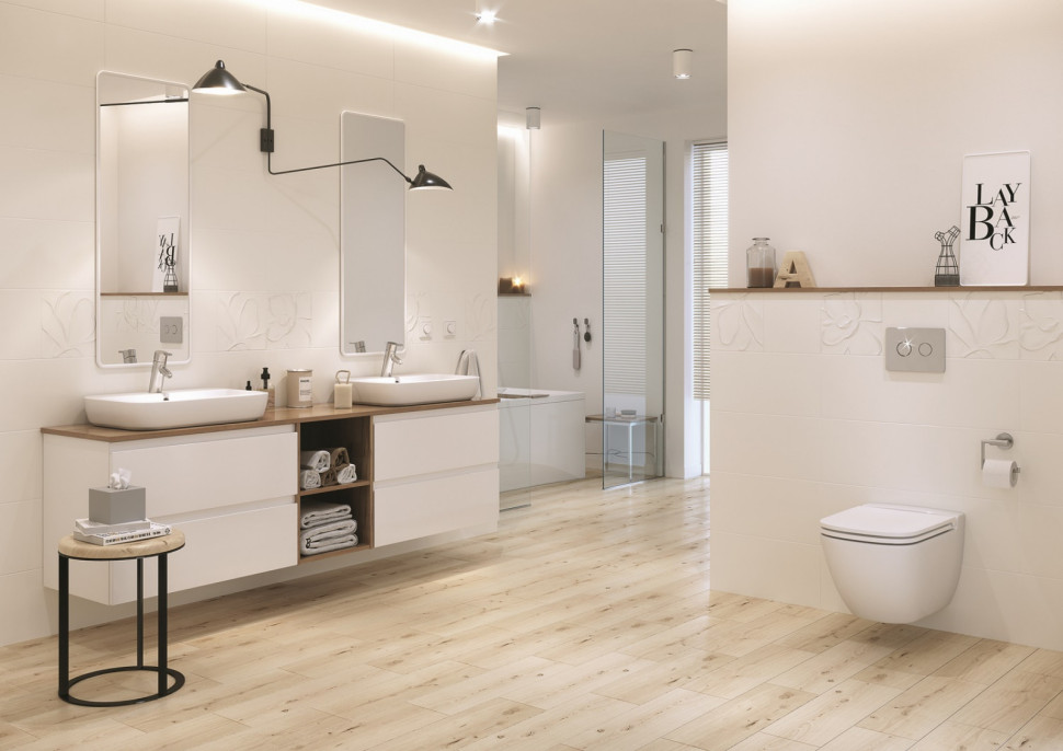

Instalacja sedesu
Najczęściej instalowane są sedesy podwieszane, które umożliwiają łatwe sprzątanie podłogi, a brak widocznych elementów instalacyjnych zapewnia estetyczny wygląd wyposażenia. Pod względem technicznym montaż sedesu podwieszanego nie stawia specjalnych wymagań przy podłączaniu do instalacji, ale jego lokalizacja musi uwzględniać konieczność ustawienia stelaża i zamocowanie go do stabilnej ściany. Przy ścianach działowych o lekkiej konstrukcji stosuje się stelaże samonośne, które przenoszą obciążenie na podłogę i nie wymagają kotwienia w murze nośnym.
W praktyce powoduje to odsunięcie osadzenia miski ustępowej o ok. 20 cm od ściany, a także konieczność obudowania podłączenia. Najczęściej taką obudowę wykonuje się w formie, np. niskiej ścianki instalacyjnej tworzącej półkę, za którą prowadzone są wszelkie elementy przyłączeniowe.
Górną krawędź miski podwieszanej montuje się standardowo na wysokości 40-42 cm od gotowej posadzki, przy czym regulacja stelaża pozwala ją podnieść, gdy z toalety korzystają osoby wysokie lub o ograniczonej sprawności ruchowej. Przycisk spłukujący osadza się w obudowie stelaża, dlatego jeszcze przed zabudową trzeba sprawdzić poprawność działania mechanizmu spłukującego i szczelność podłączeń.
Podwieszane wc
Obecnie najczęściej instaluje się sedesy podwieszane, fot. Cersanit.
