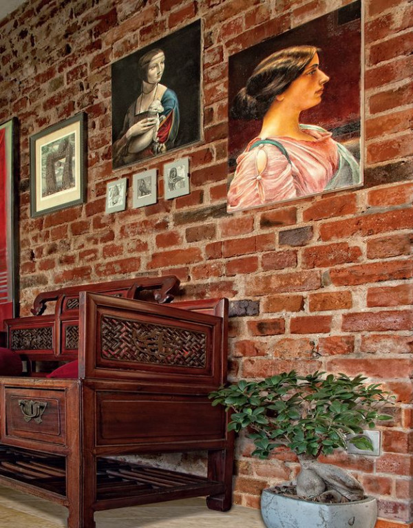

Decyzja: wprowadziliśmy się do domu liczącego ponad 60 lat, wykonanego z czerwonej, pełnej cegły. Ściany były pokryte sidingiem. Postanowiliśmy bezwzględnie się go pozbyć. Hol postanowiliśmy potraktować mniej banalnie.
Od razu zaplanowaliśmy, że powiesimy tam kilka obrazów i wykonamy punktowe podświetlenie. Dlatego, aby nadać miejscu oryginalności i stworzyć odpowiedni klimat, zdecydowaliśmy się na nietypową fakturę ściany.
Najpierw rozważaliśmy wyłożenie jej imitującą kamień syntetyczną wykładziną, myśleliśmy też o kamieniu naturalnym, który jednak jest bardzo drogi. W końcu wpadliśmy na pomysł, aby wykorzystać naturalny charakter budynku i wyeksponować znajdującą się pod tynkiem cegłę. Okazał się strzałem w dziesiątkę.
Przestrzeń holu nie zmniejszyła się, a zyskała na atrakcyjności. Jedynym minusem było usuwanie tynku, które okazało się dość mozolne.
Ceglana ściana stanowi doskonałe tło dla obrazów

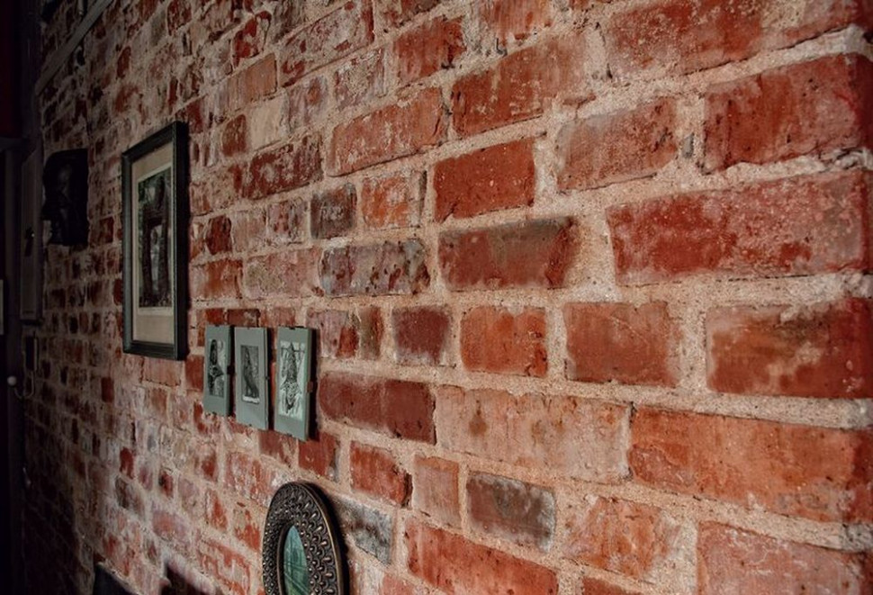

Sposób wykonania: zaczęliśmy od upewniania się, czy pod starym tynkiem rzeczywiście znajduje się czerwona cegła, a nie np. jakieś betonowe wzmocnienie. W tym celu wykonaliśmy próbny odwiert.
Tynki, aby nie uszkodzić struktury cegły, skuwaliśmy ręcznie. Odkrytą cegłę czyściliśmy środkiem przeznaczonym do usuwania nalotów cementowych. Następnie uzupełniliśmy miejscami wykruszone spoiny między cegłami, a na końcu całość zaimpregnowaliśmy.
Niezbędne narzędzia: dłuto lub młot pneumatyczny, szczotki mosiężne i nylonowe.
Ceglana ściana: Zależało nam na tym, by nie uszkodzić cegieł, dlatego tynk skuwaliśmy ręcznie
