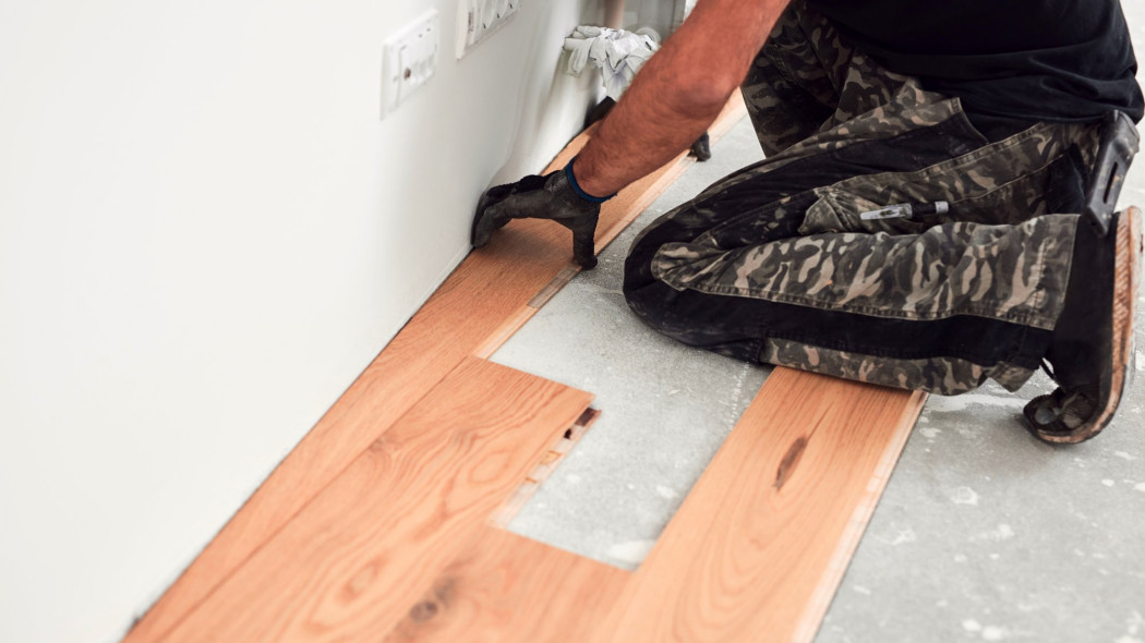

Uszkodzone deski można wymienić na dwa sposoby, rozbierając podłogę rzędami aż do miejsca naprawy albo wycinając panel w miejscu i wklejając przygotowaną wstawkę. Pierwszy sposób jest pracochłonny, ale odtwarza pełną, sprawną konstrukcję pokrycia. Drugi jest szybszy, lecz w miejscu naprawy zamki zostają bezpowrotnie usunięte, a deskę utrzymuje wyłącznie klej - dlatego traktuje się go jako rozwiązanie awaryjne, gdy rozbiórka jest niemożliwa.
W Twojej sytuacji, przy uszkodzeniu w centralnej części pokoju, decyduje głównie to, co stoi na podłodze. Jeżeli od najbliższej ściany do uszkodzonych desek nie ma ciężkich mebli, zabudowy ani ościeżnicy przechodzącej nad panelami, rozbiórka będzie rozsądniejszym wyborem.
Metoda pierwsza, rozbiórka rzędów
Zacznij od zdjęcia listew przypodłogowych przy tej ścianie, od której droga do uszkodzenia jest najkrótsza. Listwy mocowane na klipsach podważa się szpachelką równolegle do ściany; przykręcane wystarczy odkręcić. Przygotuj też komplet klinów dystansowych - będą potrzebne przy ponownym składaniu podłogi.
Rozłączanie prowadzi się całymi rzędami, a nie deska po desce. Rząd unosi się pod kątem 30–45 stopni i wysuwa z zamka rzędu sąsiedniego; dopiero poza podłogą rozdziela się go na krótsze fragmenty po kilka paneli. Kolejne rzędy warto numerować taśmą malarską, zapisując także kierunek ułożenia - przy ponownym montażu łatwo pomylić strony desek.
Przed powrotnym układaniem dokładnie oczyść wszystkie zamki z kurzu, okruchów HDF i resztek podkładu. Pojedyncze ziarno piasku w rowku wystarczy, żeby złącze nie domknęło się na całej długości i powstał wyczuwalny uskok. Nowe deski wstawiasz w miejsce uszkodzonych, resztę składasz w odwrotnej kolejności, a przy ścianie odtwarzasz szczelinę dylatacyjną szerokości minimum 10 mm (w większych pomieszczeniach przyjmuje się orientacyjnie 1,5 mm na każdy metr długości podłogi). Szczeliny nie wolno wypełniać materiałem wiążącym podłogę ze ścianą. Zakrywa ją listwa przypodłogowa, mocowana do ściany, nigdy do paneli.
