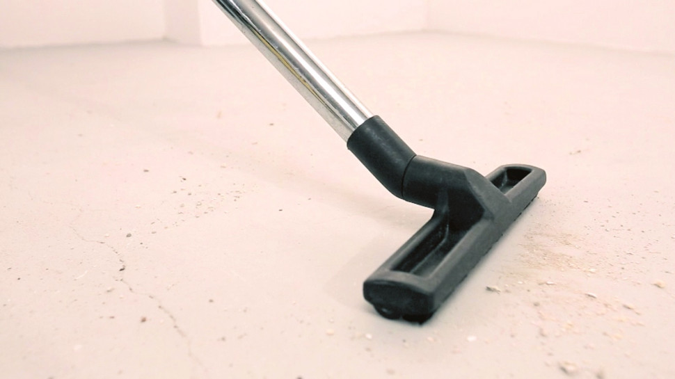

Pomieszczenie musi być czyste (bez pyłu i kurzu), a podłoże równe, płaskie i suche (odkurzone). Jeśli znajdują się na nim nierówności przekraczające 1 mm, o długości większej niż 20 cm, lub 2 mm o długości większej niż 1 m należy je wyrównać za pomocą cementowej masy szpachlowej lub gotowej wylewki samopoziomującej, ewentualnie zeszlifować. Ważna jest wilgotność podłogi, którą można w przybliżeniu sprawdzić miernikiem dostępnym w marketach budowlanych. W przypadku wylewki cementowej zawartość wilgoci musi być niższa niż 2,5%, a wylewki anhydrytowej - 1,5%. Na ogrzewaniu podłogowym wartości te powinny wynosić odpowiednio 1,5% i 0,3%.

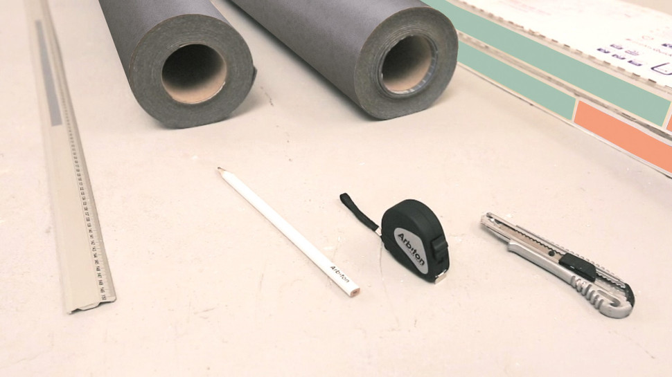

Oprócz paneli potrzebny będzie podkład, profile wykończeniowe i listwy przypodłogowe. Z narzędzi przyda się ostry nóż, lub piła, miarka, ołówek, oraz klocki dociskowe.
Przed przystąpieniem do prac trzeba odkurzyć podłogę i przygotować narzędzia oraz podkład, panele oraz listwy.

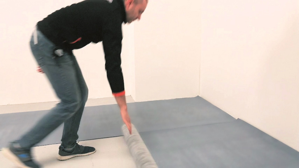

Układamy panele winylowe, krok 2. Wybieranie podkładu
Wybór odpowiedniego podkładu to sprawa niezwykle istotna, bo ma on ogromny wpływ na komfort użytkowania podłogi. Nie warto kupować najtańszego produktu. Pod panele winylowe należy stosować podkład do nich przeznaczony, np. z zaznaczonymi liniami cięć, które ułatwiają równe przycięcie elementu. Dzięki zastosowanej technologii zwiększa on ich wytrzymałość oraz chroni zamki i przedłuża żywotność posadzki.

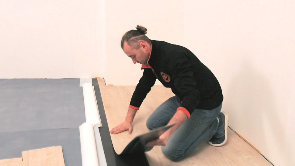

Niski opór cieplny takiego podkładu pozwala na efektywne wykorzystanie ogrzewania podłogowego i spore oszczędności w okresie grzewczym. Podkład sprzedawany jest w formie rolki lub harmonijki. Sąsiednie wstęgi rozwija się i układa możliwie najbliżej siebie, ale bez zakładów. Następnie łączy się je taśmą w celu uzyskania stabilnej powierzchni do montażu podłogi. Posadzkę układ się prostopadle do kierunku układania podkładu - wg instrukcji jej producenta.
Podkład rozkłada się na całej powierzchni podłogi i łączy wstęgi taśmą klejącą
Podkład rozkłada się na całej powierzchni podłogi i łączy wstęgi taśmą klejącą.

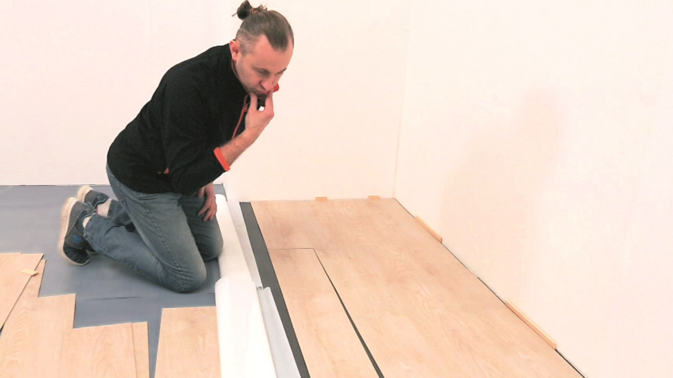

Układamy panele winylowe, krok 3. Start w odpowiednim miejscu
Montaż paneli winylowych rozpoczyna się wzdłuż ściany, na której znajdują się drzwi. Układa się je zgodnie z kierunkiem padania światła w pomieszczeniu, prostopadle do okien. Ważne jest by zostawiać 5 mm odstęp dylatacyjny od ścian. W tym celu między panelem a przegrodą umieszcza się klocki dociskowe (do kupienia w każdym sklepie budowlanym).
Podłogi winylowe w wersji "click" montuje się w systemie pływającym, bez kleju i gwoździ. Deski układa się rzędami. W pierwszej kolejności łączy się elementy krótszym bokiem, a następnie całą wstęgę zakleszcza długim bokiem do ułożonych rzędów. Aby wpiąć panel należy podnieść pod odpowiednim kątem jego koniec, ustawiając pióro naprzeciw wpustu już ułożonej deski. Dociskając pióro i opuszczając swobodnie element usłyszymy "click", który informuje o tym, że element został poprawnie zamontowany.
Układanie zaczyna się przy ścianie, zostawiając 5 mm szczelinę dylatacyjną
Układanie zaczyna się przy ścianie, zostawiając 5 mm szczelinę dylatacyjną.

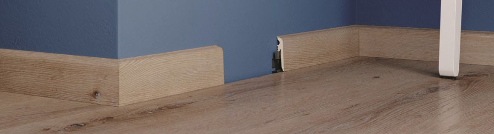

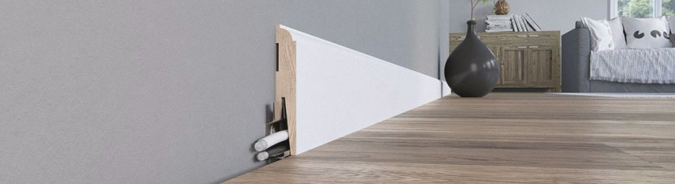

Po ułożeniu paneli należy przystąpić do wykończenia podłogi, czyli przytwierdzenia do ścian listew przypodłogowych. Dobiera się je albo pod kolor posadzki - listwy odwzorowujące strukturę i rysunek drewna, lub pod kolor stolarki okiennej i drzwiowej - białe. Wersje białe (z MDF) można pomalować na dowolny kolor, np. taki sam jak na ścianach.
Przy łączeniu posadzki w różnych pomieszczeniach konieczne będą też profile wykończeniowe. Najwygodniejsze w użyciu są profile 3 w 1, za pomocą których można wyrównać różne poziomy, połączyć te same i wykończyć posadzkę przy drzwiach. Profile można przykleić do podłogi, lub trwale zamontować przy użyciu kołków montażowych.
Końcowym etapem montażu posadzki jest przyczepienie listew przyściennych. (fot. Arbiton)
