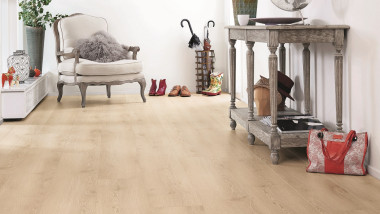

Posadzka laminowana w klasie 23
Posadzka laminowana w klasie 23, odpowiednia do intensywnie użytkowanych pomieszczeń domowych. (fot. Komfort)
