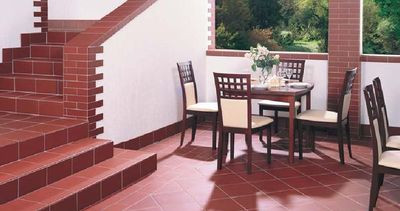

Najpopularniejsza jest terakota w kolorze ciemnej czerwieni

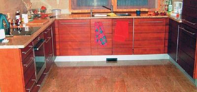

Bardzo odporny granit nadaje się nawet do kuchni
 Bardzo odporny granit nadaje się nawet do kuchni (fot. Gromos)
