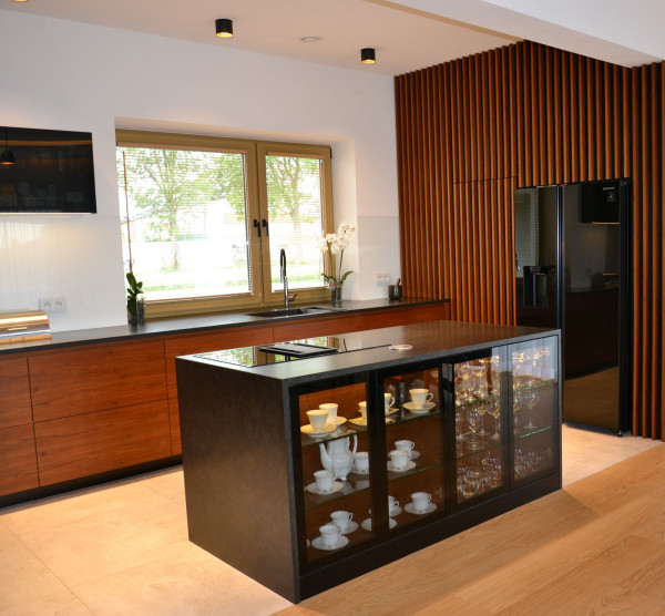

W kuchni, łazienkach, traktach komunikacyjnych ułożono płyty gresu
W kuchni, łazienkach, traktach komunikacyjnych ułożono płyty gresu.

Na zdjęciu otwierającym: Panele winylowe (dąb naturalny) przyklejono do betonowego jastrychu.
