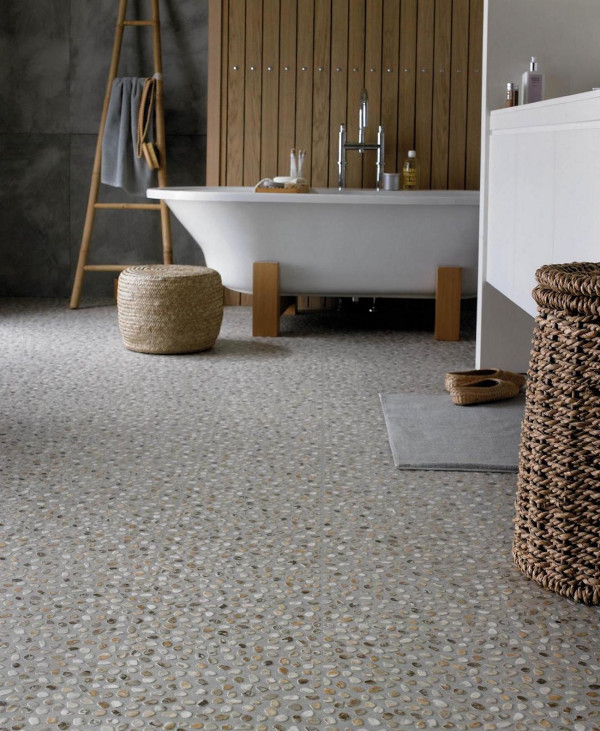

Wzorzyste wykładziny z PCV
Wykładziny z polichlorku winylu produkuje się na skalę przemysłową od kilkudziesięciu lat i nic nie wskazuje, by miały ustąpić pola. Decyduje o tym kombinacja trwałości, odporności na wodę, łatwości utrzymania w czystości i ceny, z którą trudno konkurować innym posadzkom.
Skala dostępnego asortymentu pozwala projektować posadzki niepowtarzalne - zarówno pod względem wyglądu, jak i parametrów technicznych. W budownictwie jednorodzinnym wykładziny winylowe trafiają najczęściej do kuchni, łazienek i przedpokojów, a w obiektach użyteczności publicznej do szkół, przedszkoli, biur i placówek ochrony zdrowia. Osobną, mniej oczywistą niszą są tarasy i balkony, gdzie sprawdza się "mechata" powłoka imitująca trawę, czyli popularna sztuczna murawa.

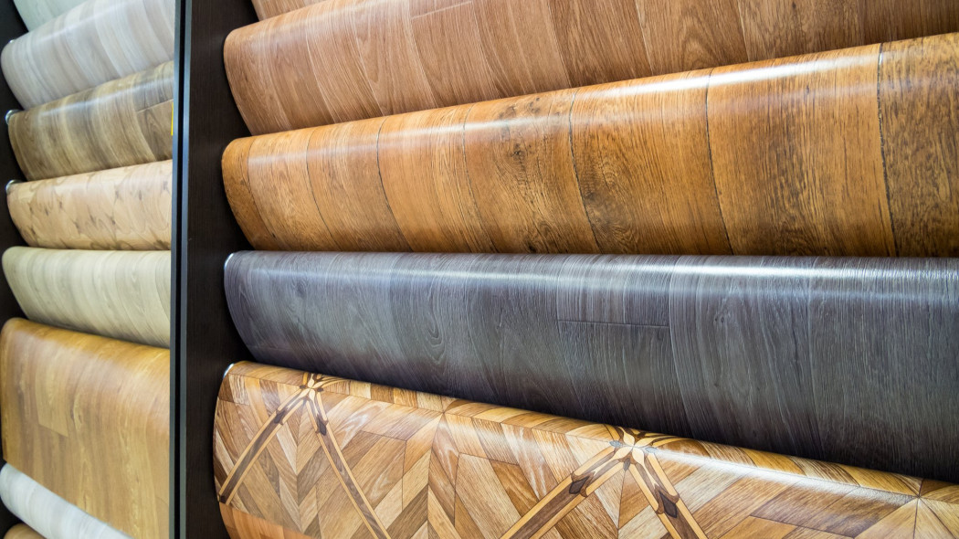

Wykładziny homogeniczne i heterogeniczne - czym się różnią?
Wykładziny homogeniczne mają jednorodny przekrój: ten sam materiał i ten sam wzór występuje w całej grubości arkusza, standardowo wynoszącej 2 mm. Ścierają się więc równomiernie, bez ryzyka przetarcia do innej warstwy, a w obiektach można je odnawiać przez maszynowe doczyszczanie i polerowanie. To rozwiązanie typowo obiektowe - dominuje w szpitalach, laboratoriach i szkołach.
Wykładziny heterogeniczne zbudowane są warstwowo, zwykle z trzech elementów: podkładu (spienionego PVC albo runa filcowego lub jutowego), zadrukowanej folii dekoracyjnej z wzorem oraz przezroczystej folii wierzchniej, która przenosi całe obciążenie eksploatacyjne. Całkowita grubość mieści się zazwyczaj w przedziale od 1,6 do 3,5 mm, a warstwa użytkowa od 0,3 do 1,2 mm - i to właśnie ona, a nie grubość całkowita, decyduje o klasie użytkowej wyrobu. Nowoczesne wersje heterogeniczne z zabezpieczeniem poliuretanowym dorównują parametrami jednowarstwowym, a przewyższają je pod względem komfortu chodzenia i tłumienia dźwięków.

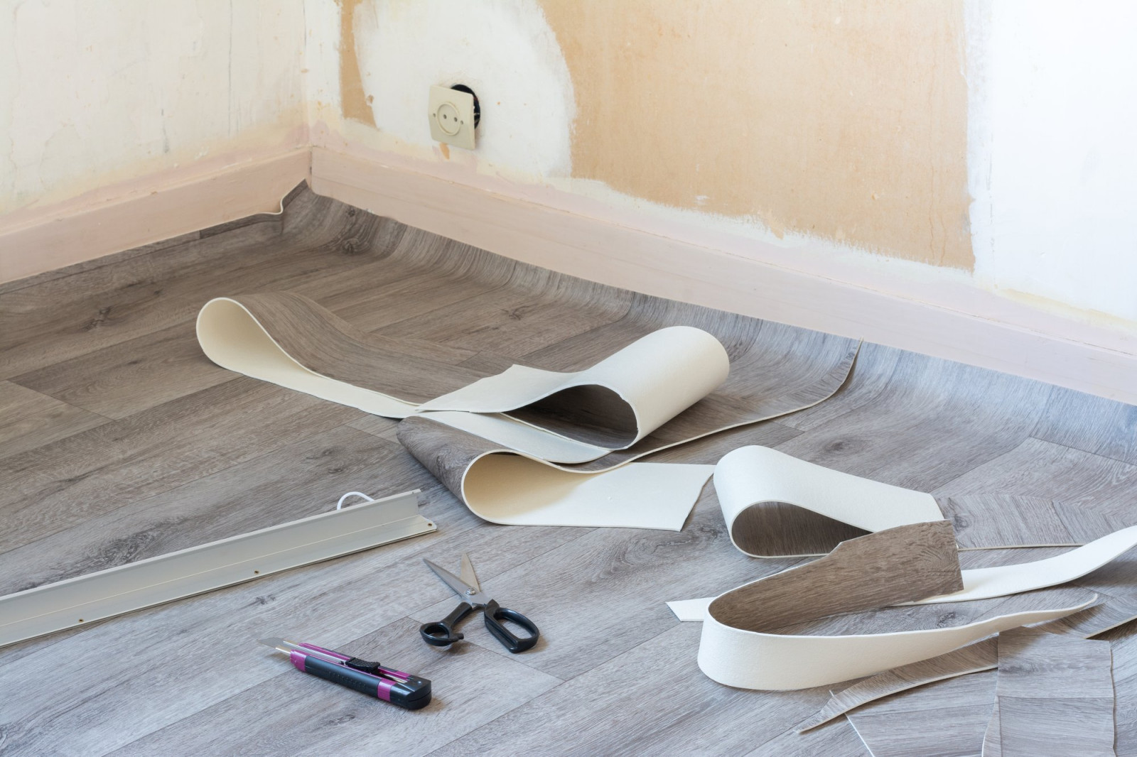

Układanie wykładziny PVC (fot. Adobe Stock)
O wytrzymałości wykładziny elastycznej mówią przede wszystkim dwa parametry: ścieralność, czyli ubytek grubości lub objętości warstwy użytkowej podczas znormalizowanego testu, oraz pozostałość odkształcenia po długotrwałym obciążeniu punktowym. Ten drugi wskaźnik jest szczególnie istotny tam, gdzie stoją ciężkie meble, regały czy sprzęt medyczny - im niższa wartość, tym mniejsze ryzyko trwałych wgnieceń. Producenci uzupełniają fabrycznie warstwę wierzchnią zabezpieczeniami poliuretanowymi lub akrylowymi, a w wersjach dla ochrony zdrowia także dodatkami bakteriostatycznymi.
