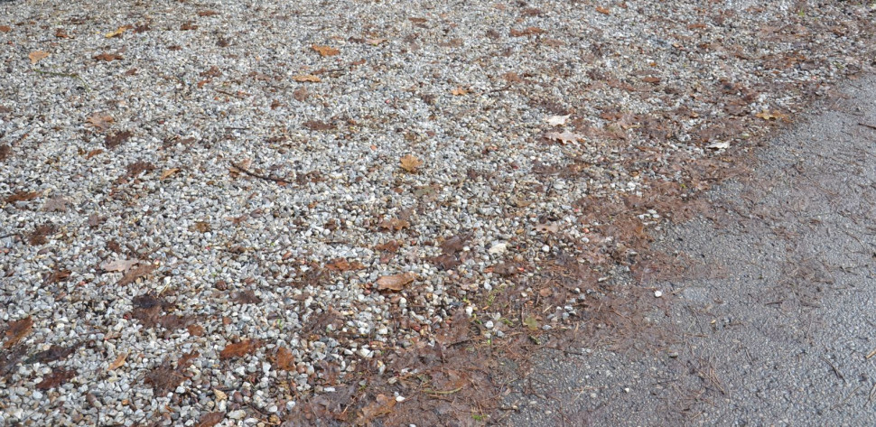

Nawierzchnię zrównano z asfaltem na drodze, wyprofilowano spadek na boki (do rowu)
Nawierzchnię zrównano z asfaltem na drodze, wyprofilowano spadek na boki (do rowu).

Co jest najistotniejsze przy realizacji takiej nawierzchni? Bardzo dokładne maszynowe ubicie każdej warstwy (dzięki temu unika się powstawania kolein), oprócz tego uformowanie odpowiedniego spadku. U nas roboty przeprowadzono prawidłowo, w efekcie przez ponad 25 lat, przez utwardzone podłoże doskonale przesiąkała woda opadowa (wcześniej w kilku miejscach powstawały kałuże), nie wyżłobiły się na nim głębokie koleiny od kół samochodów, dość łatwo można było zbierać z niego liście dębowe (przy pomocy odkurzacza, grabi) oraz odśnieżać. Jasne granitowe kruszywo ładnie harmonizowało z zielenią i stylem ogrodu założonego przez żonę, z czasem trochę ściemniało i wbiło się w podbudowę. Test nawierzchni wypadł pozytywnie, jedyna uciążliwa wada to wysiewanie się w niej trawy, chwastów. Na początku wyrywaliśmy je ręcznie, potem już tylko przycinaliśmy kosiarką.
Pierwszy impuls do remontu podjazdu dostaliśmy po wyasfaltowaniu ulicy - podniósł się jej poziom względem posesji. Drugi po zamontowaniu nowej bramy wjazdowej z napędem i furtki. Zamówiliśmy czarną geowłókninę i piasek z cementem. Dwaj brukarze rozścielili ją na podjeździe (w celu ograniczenia wzrostu trawy), rozprowadzili piasek (6 cm) i go ubili. Powtórzyli to z dekoracyjnym wierzchem. Jego warstwa sięga teraz do odbojnika, na którym opierają się skrzydła bramy. Wcześniej brakowało, tuż za wjazdem, parkingu dla gości. Żeby taki uzyskać, poszerzyłem nawierzchnię o 3 m, nie trzeba jechać aż pod garaż. Lubimy dźwięk kruszywa pod kołami samochodów, akceptujemy sporadyczne wchodzenie "ziaren" w bieżniki opon (rocznie to zaledwie kilka kawałków, nie niszczą gumy).
