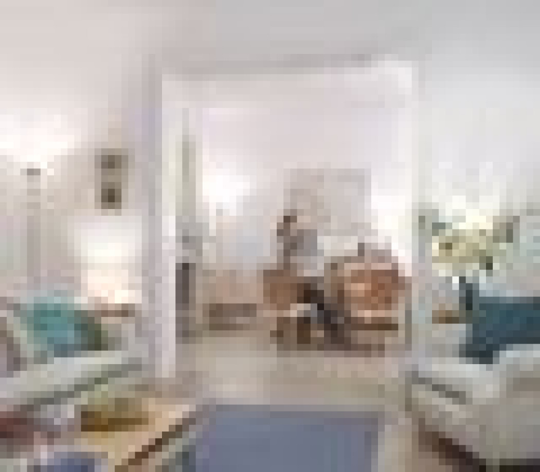

Żeby funkcjonalnie rozmieścić oświetlenie, trzeba jeszcze przed otynkowaniem ścian i ułożeniem instalacji zaplanować urządzenie wszystkich pomieszczeń i ustawienie mebli, by wiadomo było, jak poprowadzić przewody elektryczne do lamp sufitowych i kinkietów.
Źródła światła
(fot. Philips)
