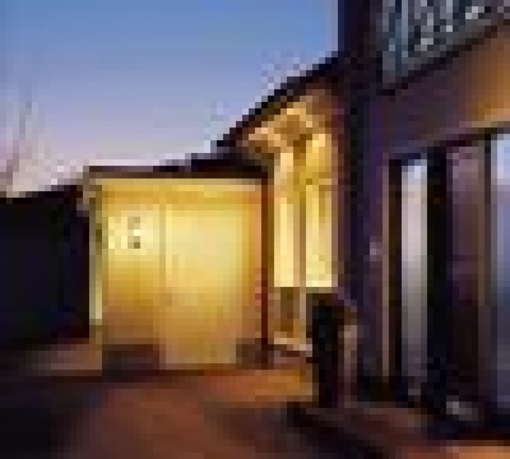

Dobrze oświetlona przestrzeń wokół domu zapewnia bezpieczeństwo, bo odstrasza złodziei, a gra świateł rozświetlająca ogród podkreśla najatrakcyjniejsze jego elementy.
(fot. Lange Łukaszuk)
