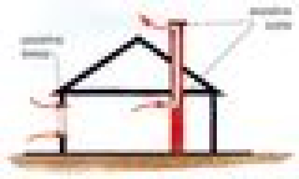

Jak działa wentylacja grawitacyjna?
Wentylacja grawitacyjna, świeże powietrze wpływa przez okna i wypływa przez pionowe kanały wentylacyjne
Wentylacja grawitacyjna działa na skutek naturalnego ruchu powietrza spowodowanego różnicą temperatury wewnątrz i na zewnątrz domu. Różnica temperatury powoduje powstanie siły wyporu, dzięki której powietrze z pomieszczeń wypływa przez pionowe kanały wentylacyjne. Na ruch powietrza ma wpływ także wiatr, który może zarówno wspomagać, jak i utrudniać działanie wentylacji grawitacyjnej.
W domu o szczelnych ścianach i oknach praktycznie wentylacja ta nie działa. Zdarza się nawet, że zamiast usuwać powietrze na zewnątrz staje się źródłem intensywnego nawiewu zimnego powietrza, niekiedy też – zanieczyszczonego spalinami lub dymem. Użytkownicy takiej wentylacji często sami zaklejają kratki grawitacyjne, gdy zauważą, że działając „wstecz”, wentylacja powoduje wychłodzenie pomieszczeń.
Latem wentylacja grawitacyjna zupełnie się nie sprawdza, bo zanika różnica temperatury powietrza wewnątrz i na zewnątrz domu. Zimą natomiast przez nawiewniki w oknach wywiewa z domu ciepłe powietrze, za którego ogrzanie przecież płacimy.
