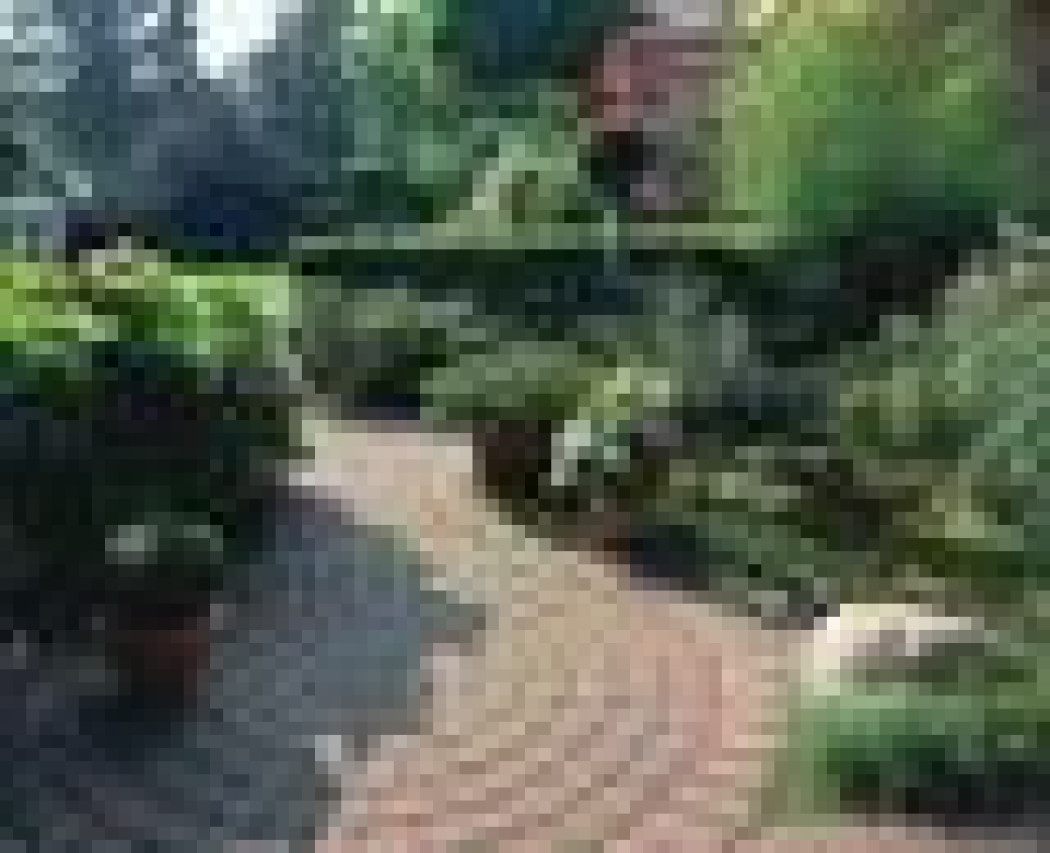

(fot. Semmelrock) |
Najpopularniejszym materiałem do utwardzania ścieżek i podjazdów jest kostka brukowa. Wykonane z niej nawierzchnie są wyjątkowo trwałe i łatwo z nich usunąć liście czy piasek. Przez szczeliny między elementami szybko odpływa woda, więc na podjazdach i ścieżkach nie tworzą się kałuże. Zaletą kostki jest też łatwość wymiany uszkodzonych elementów.
