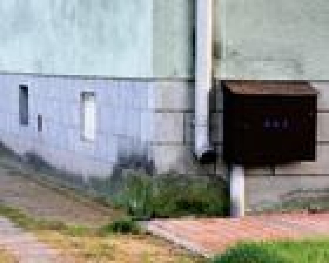

Chodnik betonowy tuż przy domu oraz niezaizolowane fundamenty nieuchronnie prowadzą do zagrzybienia budynku.
Uszkodzona rura spustowa spowoduje zawilgocenie i – w konsekwencji – przemarzanie ścian.
