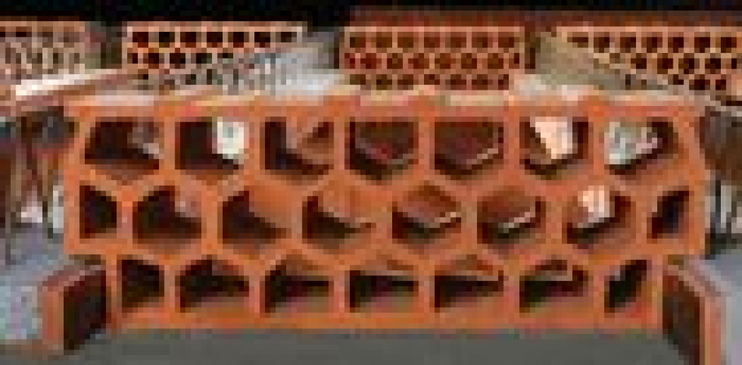

Strop gęstożebrowy na belkach prefabrykowanych – to standardowe rozwiązanie w budynkach o regularnych kształtach i rozpiętości podpór do 7 m. Przy doborze odmiany tego stropu warto brać pod uwagę rozstawienie belek (przy większych odległościach łatwiej zmieścić między nimi np. komin). Miejsca ustawienia ciężkich ścianek działowych przebiegających wzdłuż belek powinny być wcześniej ustalone.Strop z płyt kanałowych – zalecany w domach o prostych kształtach i rozpiętości podpór poniżej 6 m. Szerokość i długość pasma stropu powinna odpowiadać wymiarom modułowym płyt. Pozwala na dowolne ustawianie ścianek działowych.
