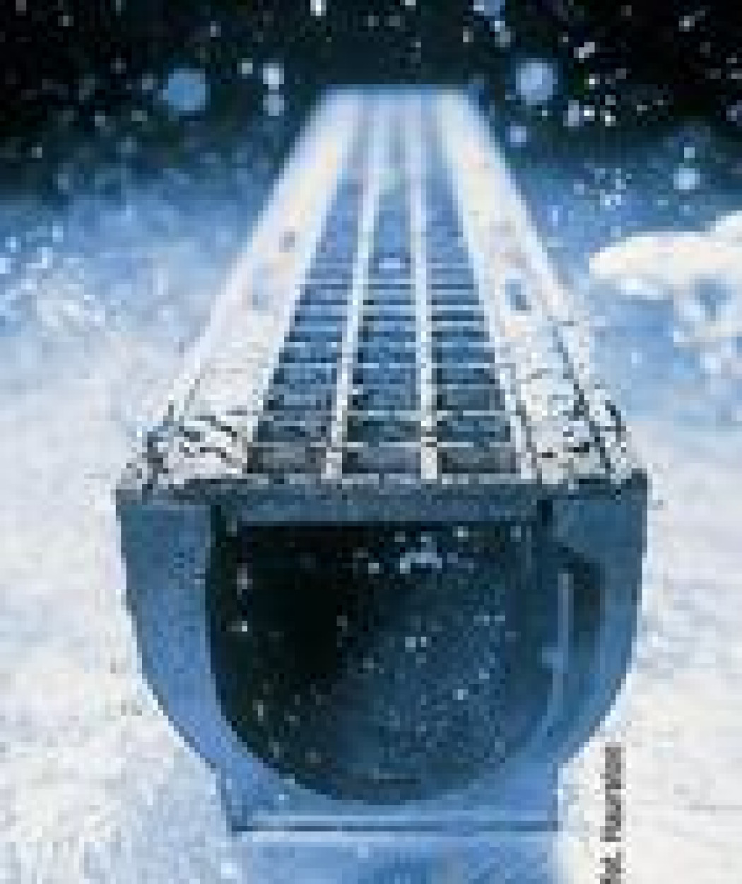

Budowa korytka ściekowego (fot. Bisan)Drenaż powierzchniowy Ten rodzaj odwodnienia powierzchni gruntu nie wymaga odprowadzania wody na zewnątrz, ani do studni chłonnych. Woda gromadzi się w warstwie drenażowej i powoli przenika w głąb gruntu. Drenaż powierzchniowy buduje się przede wszystkim wtedy, gdy powierzchnia odwodnienia jest stosunkowo niewielka lub trudno znaleźć...
Ten rodzaj odwodnienia powierzchni gruntu nie wymaga odprowadzania wody na zewnątrz, ani do studni chłonnych. Woda gromadzi się w warstwie drenażowej i powoli przenika w głąb gruntu. Drenaż powierzchniowy buduje się przede wszystkim wtedy, gdy powierzchnia odwodnienia jest stosunkowo niewielka lub trudno znaleźć miejsce dla studni chłonnej. Jego budowa polega na usunięciu warstwy gruntu grubości 20-40 cm, w pasie szerokości 1-1,5 m wzdłuż utwardzonej powierzchni. Na dnie wykopu układana jest geowłóknina zapobiegająca mieszaniu się warstwy drenażowej z gruntem rodzimym. Następnie wykop wypełnia się żwirem, warstwą grubości przynajmniej 20 cm. Żwir może sięgać do powierzchni gruntu i wtedy mamy dodatkowe miejsce np. na parkowanie samochodów lub przykrywa się go drugą warstwą geowłókniny i nasypuje ziemię uprawną, np. pod trawnik lub rośliny ozdobne. Utwardzone podjazdy oraz ścieżki powinny być kształtowane ze spadkiem w kierunku obrzeży, aby woda szybko spływała w stronę drenażu. drenaż podziemny
Wykonuje się go wówczas, gdy jest możliwość odprowadzania wody na zewnątrz działki lub do studni chłonnej. Odwodnienie może obejmować całą powierzchnię lub układane będzie jedynie w pobliżu nawierzchni utwardzonych. Ten sposób odprowadzania wody powierzchniowej polega na ułożeniu w gruncie rur drenarskich na głębokości 60-100 cm, ze spadkiem w kierunku odpływu. Rury te tworzą sieć równoległą lub typu „rybia ość”, połączoną kolektorami ze studzienką zbiorczą z osadnikiem. Niekiedy studzienka może również pełnić funkcję przepompowni, gdy woda nie odpływa grawitacyjnie do kanalizacji burzowej lub studni chłonnej. Gęstość rozmieszczenia rur, ich średnicę oraz wymagane spadki, powinien określić projekt instalacji odwadniającej, sporządzony przez specjalistę – melioranta. W przypadku układania nawierzchni z kostki betonowej, częściowo przepuszczającej wodę, rury drenarskie układane są pod tą nawierzchnią, a także w pobliżu jej brzegów. Intensywność odprowadzenia wody znacznie zwiększy wypełnienie wykopu – po ułożeniu rur drenarskich – piaskiem zamiast gruntu rodzimego.
Odwodnienie liniowe
Po tą nazwą kryje się system korytek umieszczonych na odwadnianej powierzchni, połączony ze zbiornikiem lub siecią kanalizacji deszczowej. Odwodnienie liniowe instalowane jest tylko w przypadku powierzchni utwardzonych, pokrytych np. kostką brukową, płytami chodnikowymi lub asfaltem, gdyż umieszczenie korytek np. w trawniku doprowadziłoby do szybkiego zamulenia całego systemu. Prefabrykowane korytka – długości 50 lub 100 cm – można łączyć w dowolne ciągi odwadniające. W przypadku odwadniania dużych powierzchni, np. podjazdu, ciąg odwadniający układa się wzdłuż całej nawierzchni, która powinna być ukształtowana z małym spadkiem do środka. Należy również utworzyć spadek wzdłuż podjazdu, by woda z odwodnienia mogła samoczynnie spływać. Nie zaleca się natomiast instalowania odwodnienia liniowego przy krawędzi nawierzchni, gdyż od strony nieutwardzonej niesione będą cząsteczki gruntu zamulające odwodnienie. Na obu końcach odwadnianej powierzchni warto umieścić prostopadłe korytka, które dodatkowo zbierać będą wodę spływającą po powierzchni.
Ułożenie odwodnienia liniowego jest proste, gdyż korytka łączy się ze sobą na wpust. Elementy odwodnienia powinny być układane na betonowym podkładzie grubości przynajmniej 8 cm, a po bokach również umieszcza się beton o zbliżonej grubości. Po założeniu kratki, jej górna płaszczyzna powinna znajdować się ok. 5 mm poniżej odwadnianej powierzchni. System odwodnienia liniowego można również wykorzystać do odprowadzenia wody z rynien – wówczas pod wylotami rur spustowych instaluje się wpust podwórzowy.
Na zakończeniu każdego ciągu odwadniającego powinien znajdować się osadnik piasku zapobiegający zamuleniu rur odprowadzających. Z tego osadnika woda odprowadzana jest rurami podziemnymi do zewnętrznej sieci kanalizacyjnej lub do studni chłonnej.
