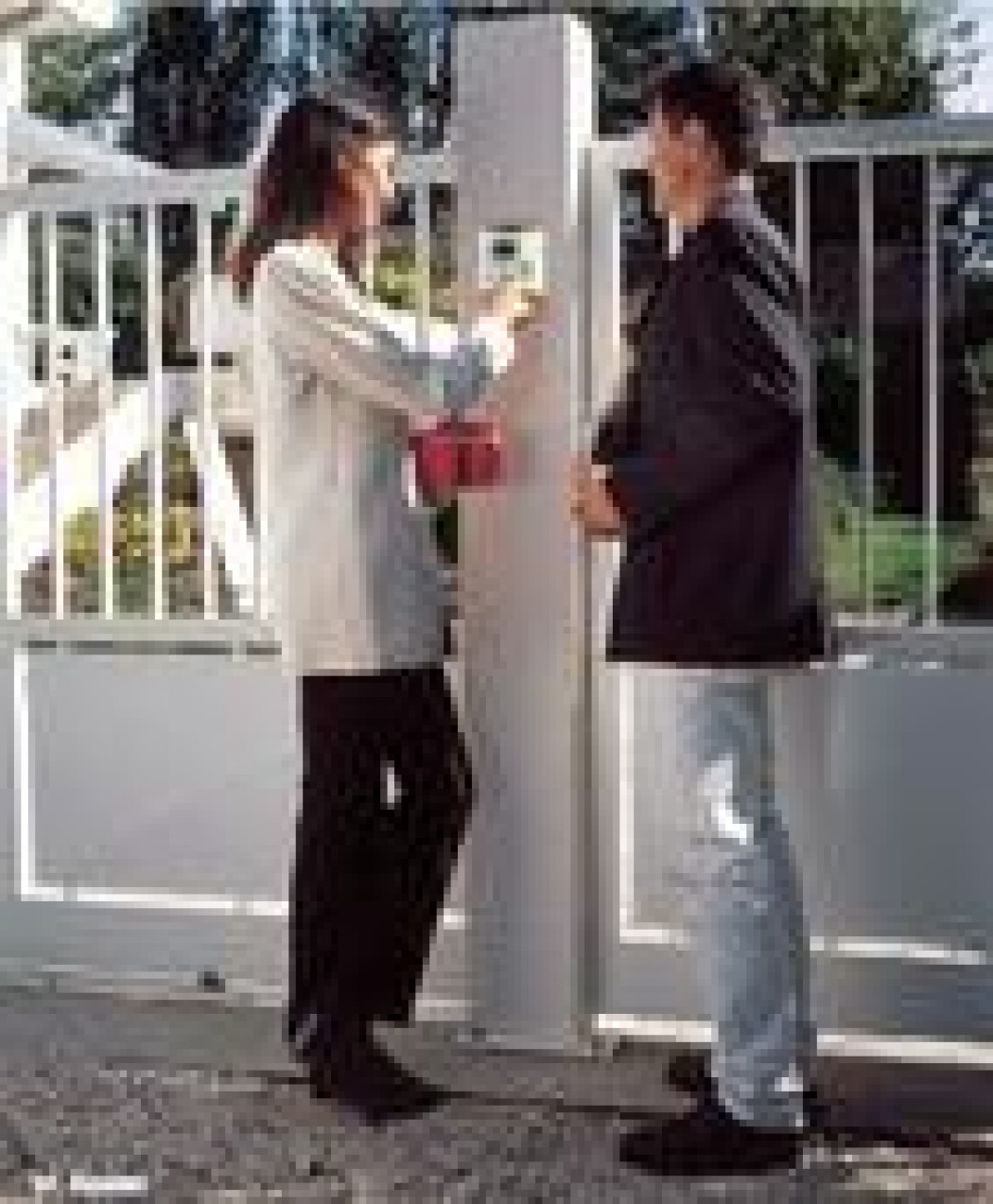

Na zewnątrz jest panel wejściowy – zawierający głośnik, mikrofon i dzwonek – czyli bramofon, zwany też kasetą rozmówną 5. Może on być osłonięty daszkiem chroniącym kasetę przed deszczem. Może też być połączony ze skrzynką na listy.
Bramofony są produkowane w wersji na- i podtynkowej. Są też bardzo wąskie bramofony natynkowe przeznaczone do montażu na słupkach ogrodzeniowych.

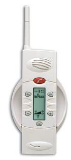

Bezprzewodowy unifon z wyświetlaczem LCD sam informuje o stanie naładowania baterii (fot. Aksonet)

Łatwiejszy do zainstalowania jest domofon bezprzewodowy, zwany też radiofonem. Systemy są sterowane falami radiowymi i zasilane własnymi bateriami. W wielu przypadkach kaseta rozmówna i moduł odbiorczy zasilane są zwykłymi bateriami, zaś słuchawka akumulatorkiem, który ładuje się, gdy nie jest używana. Domofony bezprzewodowe mogą mieć zasięg do ok. 400 m w terenie otwartym i możliwość podłączenia kilku słuchawek do sterowania wejściem, działających na zasadzie pilota.
Domofon bezprzewodowy może być przeznaczony dla jednego lub dwóch mieszkań. Dla większej liczby użytkowników są urządzenia modułowe, które mogą obsługiwać nawet trzydzieści słuchawek. Funkcje dodatkowe to otwieranie bramy wjazdowej oraz garażowej, włączanie i wyłączanie oświetlenia zewnętrznego a także regulacja tonu i głośności wywołania. Uwaga. Radiofony potrzebują zamków wyposażonych w elektrozaczepy z pamięcią, zwalniane po dostarczeniu krótko trwającego impulsu napięcia.
Minusem systemów bezprzewodowych jest konieczność regularnej kontroli stanu baterii i ich okresowej wymiany (zwłaszcza zasilania kasety). Ponieważ fale radiowe są stosunkowo łatwe do przechwycenia, stosuje się kodowanie transmisji. W połączeniu z koniecznością wyposażenia każdego elementu instalacji w moduł nadawczo-odbiorczy, ma to wpływ na wyższą, niż w przypadku systemów kablowych, cenę zestawu.
