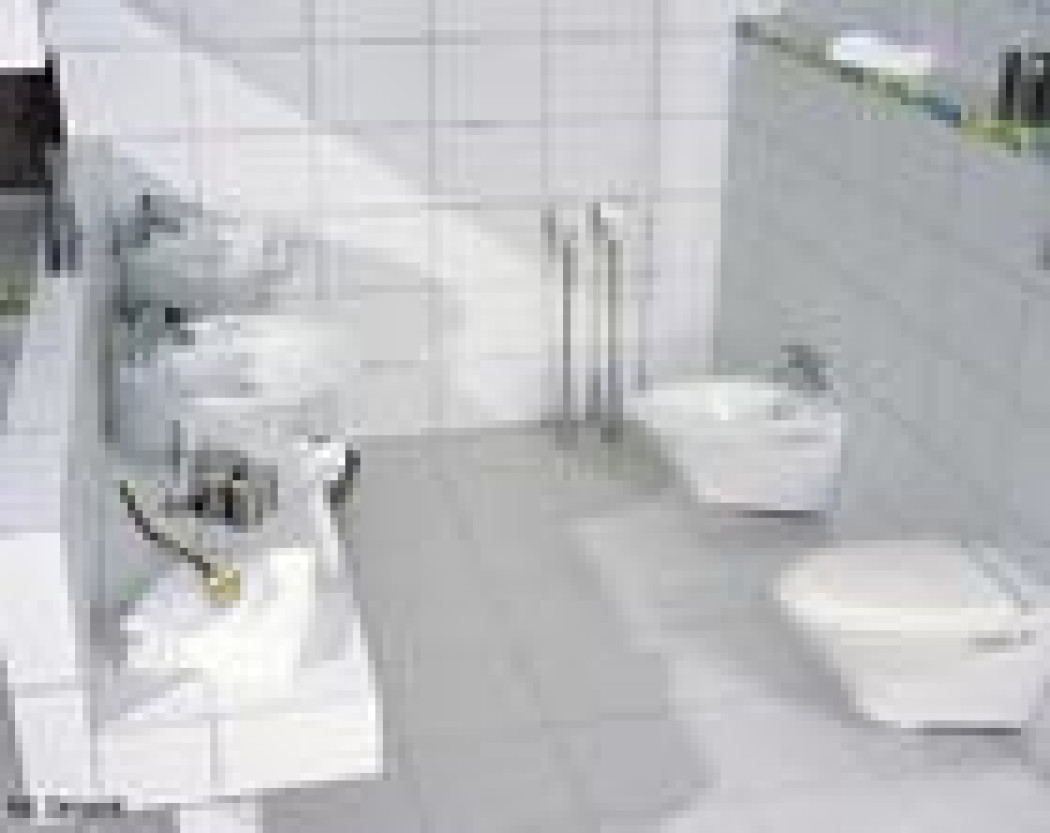

Sedesy
Trzymać styl
Łazienka będzie wyglądać elegancko, gdy wszystkie urządzenia sanitarne kupimy w tym samym stylu i kolorze (chyba, że pomysł dekoratorski zakłada przemyślaną i zamierzoną różnorodność). Jednak decydując się na jakąś serię urządzeń nie zapominajmy, że oprócz walorów estetycznych muszą one przede wszystkim spełniać wymagania użytkowe.
Warto więc pamiętać, że muszle ustępowe przede wszystkim powinny być łatwe do utrzymania ich w czystości. I nie chodzi tu tylko o powierzchnię zewnętrzną (bo ta zazwyczaj ma obłe i gładkie kształty), ale przede wszystkim o sposób wyprofilowania wnętrza. Przecież bardzo trudno wypłukuje się brud oraz kamień z sedesowych zakamarków i nie są to zbyt przyjemne czynności. Dobry sedes jest tak ukształtowany, że podczas spłukiwania woda dociera do wszystkich niewidocznych miejsc muszli. Sedesy mogą mieć wewnątrz tzw. półkę albo lej, łatwiejszy do utrzymania w czystości.
W czystości najlepiej utrzymuje się urządzenia – oraz ich otoczenie – gdy są one wiszące, a nie stojące.
Skomplikowany wybór
Wśród wzorów znajdziemy sedesy wiszące lub stojące – kompaktowe i zwykłe – oraz narożne. Ze względu na sposób spuszczania wody miski mogą być wyposażone w dolno- lub górnopłuki. Te ostanie to model nieco reliktowy, stąd jest rzadziej obecnie wybierany, chociaż spłuczki z tworzywa sztucznego są o wiele bardziej estetyczne, niż te żeliwne z przeszłości. Dolnopłuki są wytwarzane z ceramiki lub tworzywa sztucznego, mogą mieć różne wymiary, a więc i pojemność. Takie rozwiązania wymagają nieco więcej przestrzeni – głębokość sedesu ze spłuczką to ok. 70 cm – niż np. górnopłuk, co trzeba wziąć pod uwagę w przypadku małych łazienek. Ale są też spłuczki całkiem płaskie, zajmujące niewiele miejsca.
W zależności od sposobu montażu, można wybrać miskę wiszącą na stelażu lub stojącą, mocowaną do podłogi. W wiszących zbiornik na wodę i wszelkie podłączenia wodne ukryte są za ścianką. W kompaktach zbiornik na wodę i sedes są ze sobą połączone, ale doprowadzenie wody może być także ukryte (schowane pod lub za rezerwuar) lub może znajdować się z boku zbiornika.
Większość nowoczesnych spłuczek charakteryzuje się rozwiązaniami oszczędzającymi wodę. Jednorazowo do spłukania miski zużywa się od 6 do 9 litrów. Coraz popularniejsze są modele dwuprzyciskowe, z których jeden uruchamia spłukiwanie obfite (6 lub 9 l), a drugi – ekonomiczne trzema litrami wody. Spłuczki mogą mieć też przycisk z funkcją „stop”, dzięki któremu spłukiwanie można przerwać w dowolnym momencie.
